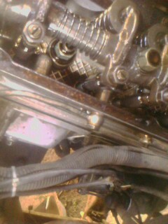

potemkin 7 Опубликовано 18 января, 2017 (изменено) Напишу свой отзыв по гидрикам от "ПРОГРЕССа" . В 2012 году купил я данный комплект совместно с осью коромысел. Прочитал несколько отзывов об этом "чуде" в данной теме и в нескольких параллельных форумах - положительных не обнаружил. И даже основываясь на чужих выводах , сам отписал недовольный топик . Через некоторое время был телефонный звонок с "ПРОГРЕССА" - приятный женский голос интересовался проблемами с установкой и трудностями с эксплуатацией , пришлось извиниться и признаться , что ещё не установил и сказать нечего. При пробеге 60ооо прогорела прокладка под ГБЦ , вот к этому событию и приурочил установку комплекта гидрокомпенсаторов. Удалил внутренние пружины клапанов. Ось коромысел производства "Прогресса" была настолько отвратительно изготовлена , что установить её не удалось. Диаметр в районе коромысел 6-7-8 был настолько большим , что даже после доработки надфилем (снятия фаски с канавок) надеть коромысло не удалось. Заводскую ось коромысел доработал "болгаркой" - работает исправно и по сей день. Со слов ранее установивших "гидрики" , основной проблемой являлось недостаточное количество подаваемого к ним масла. Решил организовать дополнительный провод маслоподачи. Из редуционного клапана выкинул шарик с пружиной и от него протянул стальную трубку к ГБЦ. Купил опору оси с проточками для масло подачи и установил её между коромыслами1-го и 2-го цилиндра , предварительно просверлив в ГБЦ отверстие под трубку маслоподачи. В результате подача масла в ось коромысел значительно увеличилась. Собрал всё , сдвинул по оси одно из коромысел и закачал через отверстие внутрь шприцом масло (чтобы не ждать пока насос накачает ) отрегулировал как описано в инструкции. Без крышки клапанов , с вывернутыми свечами и снятой фишкой с модуля зажигания прокрутил двигатель стартером несколько раз. Если всё установлено правильно , то хорошо видно , при каждом срабатывании коромысла на гидрик вытекает порция масла и штанга немного поворачивается. Звук работы двигателя значительно смягчился! Чудес не бывает и изменений , а тем более улучшений в расходе и в тягово-мощностных характеристиках я не заметил. При пробеге 235ооо срезало зубья на шестерне распредвала , одновременно с заменой шестерни установил распредвал от "ПРОГРЕССА" . По ощущениям - мотору полегчало , но что именно улучшилось не ясно , всё же под "гидрики" нужен специализированный распредвал.Регулировка гидриков проводилась только по причине снятия ГБЦ из-за прогара прокладки , в среднем 50-60 тыс.км. На спидометре 350ооо , "ПРОГРЕССовские" гидрокомпенсаторы и штанги ни разу не подвели и находятся в рабочем состоянии. Недавно установили соседу по стоянке , на "буханку" УМЗ" 4213. Отзыв его так же положительный :"Звук значительно снизился , расход и тяга не изменились. А главное лазить и регулировать клапана на "буханке" не надо! " Изменено 18 января, 2017 пользователем potemkin 1 Поделиться сообщением Ссылка на сообщение Поделиться на другие сайты

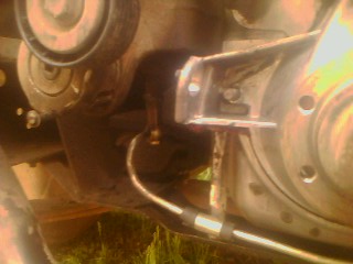

potemkin 7 Опубликовано 18 января, 2017 (изменено) Какая то трубка от Камаза , через штуцер привёрнута к редуционному клапану , из которого вывернут штуцер шланга идущего на масляный радиатор. До кризиса использовал масло ЛиквиМоли с дисульфидом молибдена , проехал на нём более 100 тыс. - так вот , дисульфид молибдена не забивает гидрокомпенсаторы . Я ввёл санкции и перешёл на Лукойл-люкс 10-40 , гидрокомпенсаторы на изменения масла никак не отреагировали. Изменено 18 января, 2017 пользователем potemkin Поделиться сообщением Ссылка на сообщение Поделиться на другие сайты
alexgop 998 Опубликовано 18 января, 2017 potemkin, с одной пружиной эти гидрики ходят нормально.. но только на одной пружине мотор веше 3000 оборотов крутится не хочет.. от слова совсем. 1 Поделиться сообщением Ссылка на сообщение Поделиться на другие сайты
potemkin 7 Опубликовано 18 января, 2017 (изменено) С одной пружиной более 3000 об\мин я не крутил никогда , даже по звуку слышно как подвисают клапана , да и "ПРОГРЕССовский" распредвал уже не добавляет крутящего момента - далее крутить бессмысленно. И примерно на 2700 об\мин изредка , не постоянно появляется характерный резонансный звук. Обороты скинешь - звук исчезает. Подозреваю этот звук издают штанги. Но откуда звук исходит , так и не выяснил. Изменено 18 января, 2017 пользователем potemkin Поделиться сообщением Ссылка на сообщение Поделиться на другие сайты
