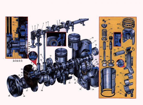

Toyota007 2 891 Опубликовано 28 марта, 2012 Вот так происходит смазка штанг. Поделиться сообщением Ссылка на сообщение Поделиться на другие сайты
ded 888 Опубликовано 28 марта, 2012 Саня срочно удали это своё сообщение! Ну и моё тоже соответственно!тоПотому что никаких сверлений там нетЧто-то вы батенька погорячились. Для чего тогда менять ось коромысел??? Производитель ясно написал, что на оси коромысел сделана проточка для непрерывной подачи масла в гидрокомпенсатор. если не через отверстие в коромысле и в регулировочном болту, то каким образом масло попадет в компенсатор, если в коромысле нет отверстия для подачи масла? Отверстие как раз приходится на центр регулировочного болта через коромысло.что касается стука гидриков, то мое мнение: либо мало давление мала, либо отверстие подачи масла забиты. а может и брак гидрика, хотя маловероятно. Поделиться сообщением Ссылка на сообщение Поделиться на другие сайты
Берси 623 Опубликовано 28 марта, 2012 Что-то вы батенька погорячились. Для чего тогда менять ось коромысел??? Производитель ясно написал, что на оси коромысел сделана проточка для непрерывной подачи масла в гидрокомпенсатор. если не через отверстие в коромысле и в регулировочном болту, то каким образом масло попадет в компенсатор, если в коромысле нет отверстия для подачи масла? Отверстие как раз приходится на центр регулировочного болта через коромысло.что касается стука гидриков, то мое мнение: либо мало давление мала, либо отверстие подачи масла забиты. а может и брак гидрика, хотя маловероятно.Я речь вёл не про этот набор который ГОП выложил, не про эти оси коромысел и т д. А про коромысла которые остаются старые, и в которых на 90% сверлений нет - вообще выворачиваешь болт, а там просто резьба без сверления в сторону оси коромысел. А на некоторых коромыслах втулки без отверстий. Мы с Саней уже разобрали всё на КГ и я ему там фоты выложил, и про модернизацию оси коромысел так же всё объяснил. Я например, пружины с оси коромысел выкидываю вообще.. :P PS Я не против того, что бы люди ставили этот набор, я только ЗА. Правда что бы он работал, надо очень серьёзно к этому подойти и исключить ряд причин утечки масла. А вот что бы лишней болтовни не получилось и предложил Сане, убрать повод лишней полемики, всего один пост - а получилось ... как всегда... :lol: 1 Поделиться сообщением Ссылка на сообщение Поделиться на другие сайты
