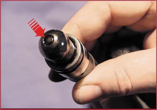

usergaz74 29 Опубликовано 21 июля, 2012 (изменено) тогда все ясно работает устройство очень просто.когда появиться зазор в штанга-коромысло,масло перепрыгнет этот зазор и попадет из коромысла в штангу может надо как нибудь притянуть коромысло к штанге пружиной например? то есть в наконечнике сего гидрика также есть отверстие - и через него масло вдавливается в полость компенсатора? коромысло, рег. болт, наконечник, рабочая полость компенсатора - так чтоли? Изменено 21 июля, 2012 пользователем usergaz74 Поделиться сообщением Ссылка на сообщение Поделиться на другие сайты
alexgop 997 Опубликовано 22 июля, 2012 usergaz74, то есть в наконечнике сего гидрика также есть отверстие - и через него масло вдавливается в полость компенсатора?отверстие есть.. но вот масло туда не вдавливается давлением из вне.. масло туда заходит посредством разряжения в полости самого компенсатора.. и поэтому чтоб масло всегда было в компенсаторе нужно чтобы масло всегда омывало головку компенсатора.. Поделиться сообщением Ссылка на сообщение Поделиться на другие сайты
usergaz74 29 Опубликовано 22 июля, 2012 (изменено) usergaz74, отверстие есть.. но вот масло туда не вдавливается давлением из вне.. масло туда заходит посредством разряжения в полости самого компенсатора.. и поэтому чтоб масло всегда было в компенсаторе нужно чтобы масло всегда омывало головку компенсатора..отверстия также расположены как на картинках выше? разряжение - понятное дело, вот только кто и что его будет создавать в плунжере ? видимо там еще есть "запчасти" для разведения в противоположные стороны плунжерной пары - например как на картинке выше. правильно? Изменено 22 июля, 2012 пользователем usergaz74 Поделиться сообщением Ссылка на сообщение Поделиться на другие сайты
Mortis 22 Опубликовано 24 июля, 2012 Ну да, у них у всех пружина внутри. Гидрик разгружается, пружина выдвигает плунжер, в процессе чего боковая дырочка перекрывается, а через верхнюю втягивается масло. Поделиться сообщением Ссылка на сообщение Поделиться на другие сайты
