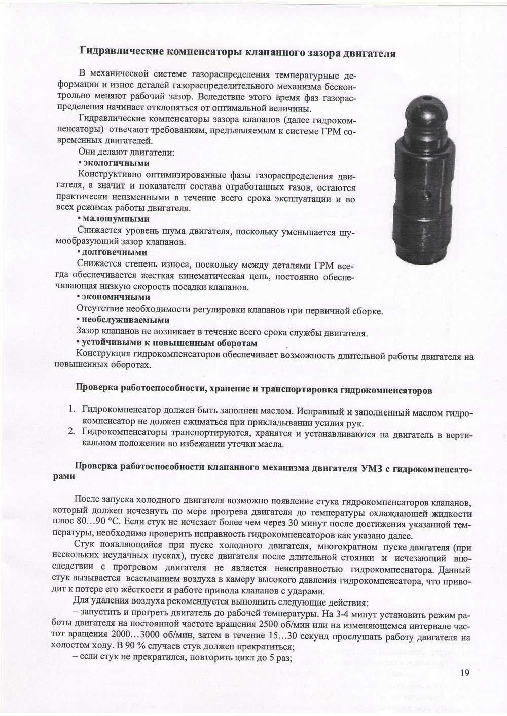

Roman 52 1 Опубликовано 30 ноября, 2012 Может кому пригодиться информация. Поделиться сообщением Ссылка на сообщение Поделиться на другие сайты
газель2005 2 718 Опубликовано 30 ноября, 2012 Так там и написано на модели оо 4216-80 и т.д .Норм экологичности е-4 Поделиться сообщением Ссылка на сообщение Поделиться на другие сайты
Roman 52 1 Опубликовано 30 ноября, 2012 И еще несколько листочков :) 1 Поделиться сообщением Ссылка на сообщение Поделиться на другие сайты
andrej-golubev 13 Опубликовано 12 декабря, 2012 Ну так все таки нужно вытаскивать вторую пружину или как? Поделиться сообщением Ссылка на сообщение Поделиться на другие сайты
