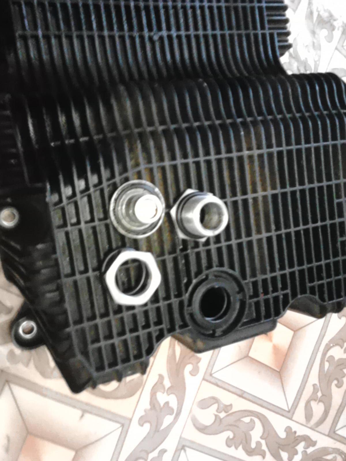

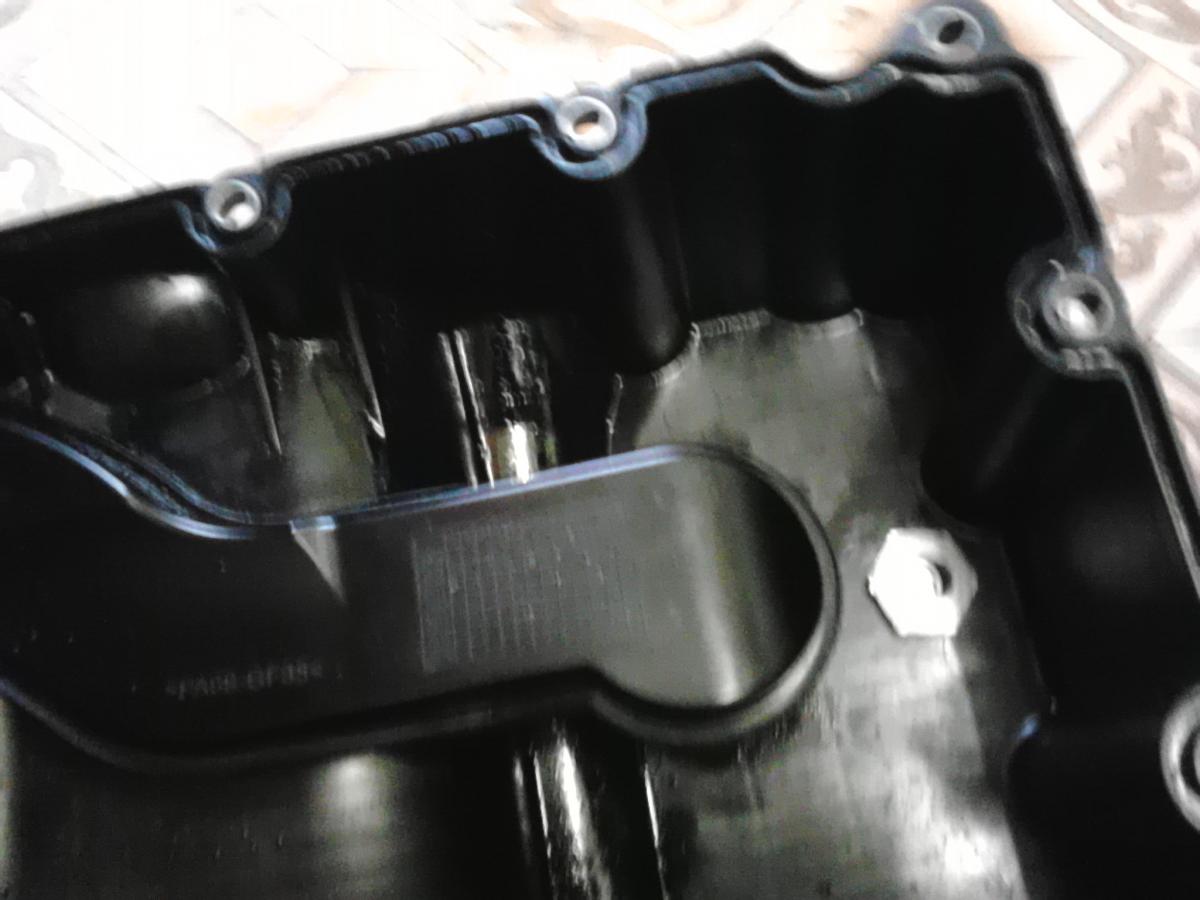

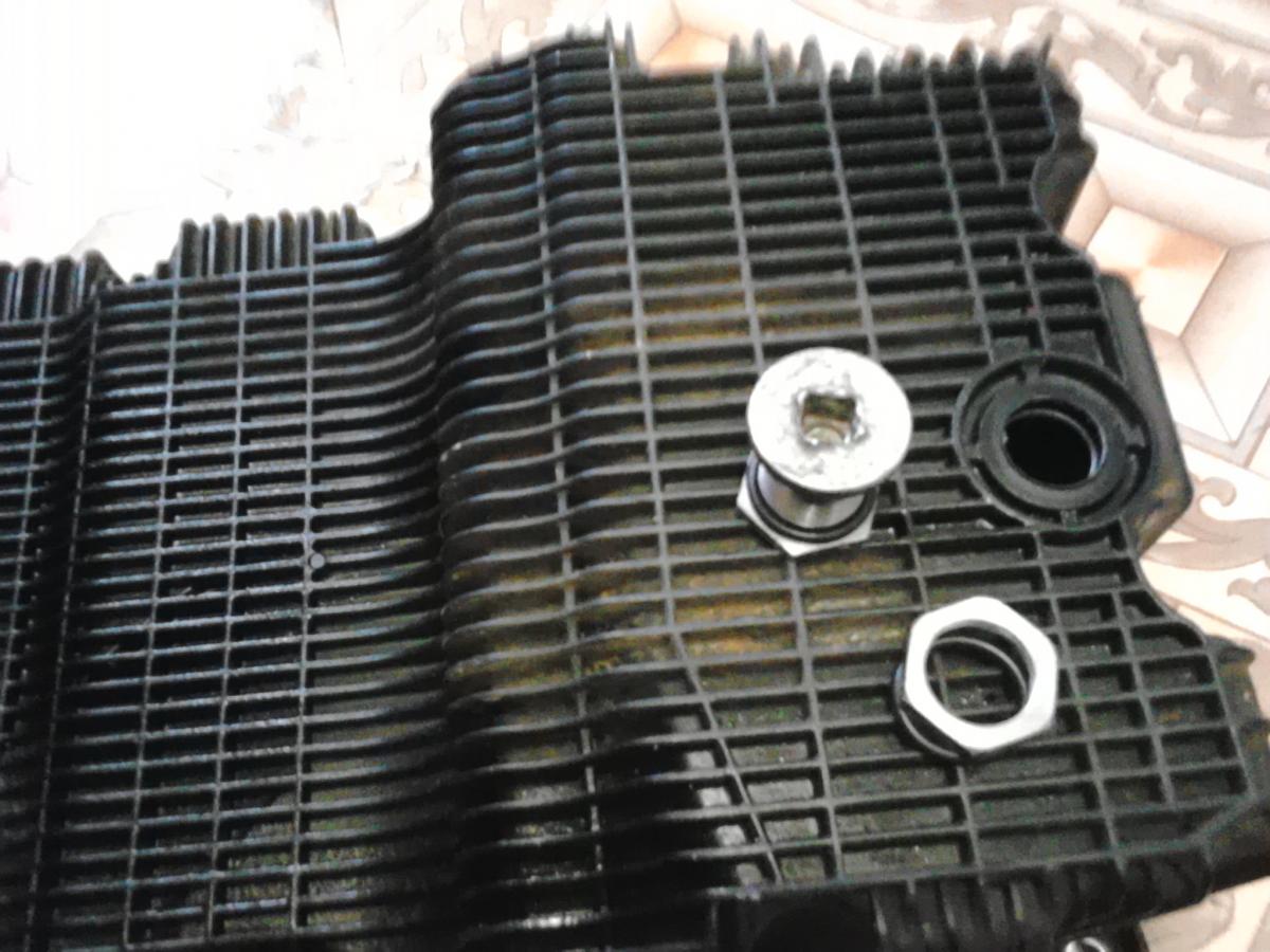

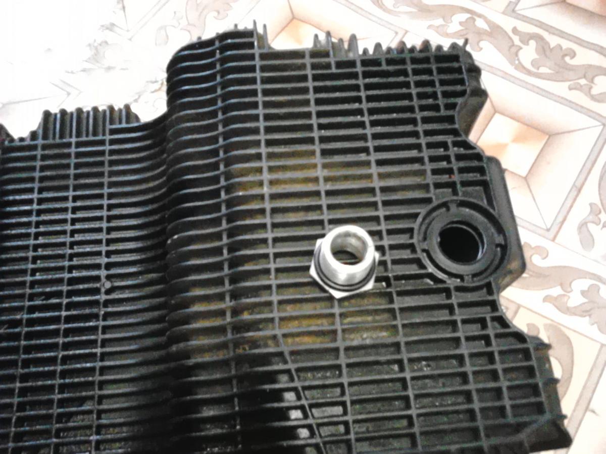

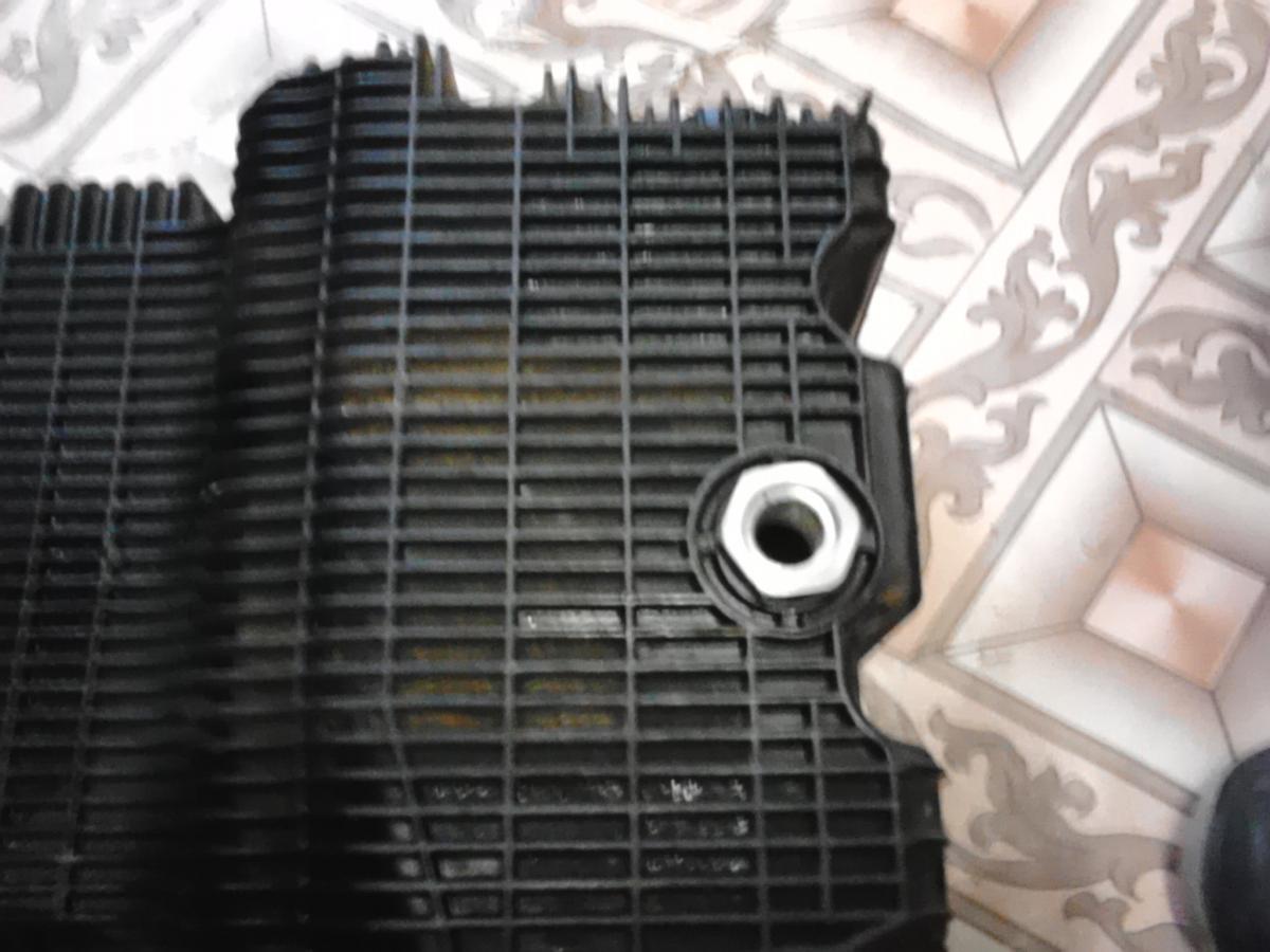

avtovladelec 2 Опубликовано 29 октября, 2013 Ход работы: http://www.drive2.ru/cars/gaz/gazel/gazel/...153187818/#postСпасибо тебе , дружище, огромное. И у меня случилась такая же ситуация один в один. Я уже стал искать новый поддон, но увидел твое описание и сделал все так же. Третий день - полет нормальный. Еще вокруг болтов поддона смазал герметиком-прокладкой и болты под шляпками и кончики. Еще раз тебе спасибо, что не поленился, и помог другим, Удачи тебе на дороге и в жизни. 1 Поделиться сообщением Ссылка на сообщение Поделиться на другие сайты
гений 0 Опубликовано 23 февраля, 2014 Ребята я зделал так когда пробка оказалась в руках с корнем я был на даче включив голову нашел плостину мм5 с отверстием сребой на 12 плостинну по бокам сточил чтобы она плотно заходила в сливное отверстие вставил ,взя болт сбольшой шайбой вырезал из кожаного ремня прокладку зачистел посадочное место от заусенцов и закрутил и норм .думал теперь буду менять через щуп в сервисе ,не нашол где так и меняю по прежнему иногда меняя кож прокл ВСЕ НЕ СНИМАЯ ПОДОНА Поделиться сообщением Ссылка на сообщение Поделиться на другие сайты

Китайский Тигр. 4 Опубликовано 18 сентября, 2016 Скиньте пожалуйста размеры резьбы хочу ввертыш сделать. Поделиться сообщением Ссылка на сообщение Поделиться на другие сайты
Китайский Тигр. 4 Опубликовано 18 сентября, 2016 нашел вродеМ22х1.5х14 Поделиться сообщением Ссылка на сообщение Поделиться на другие сайты
