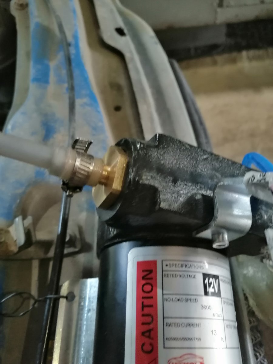

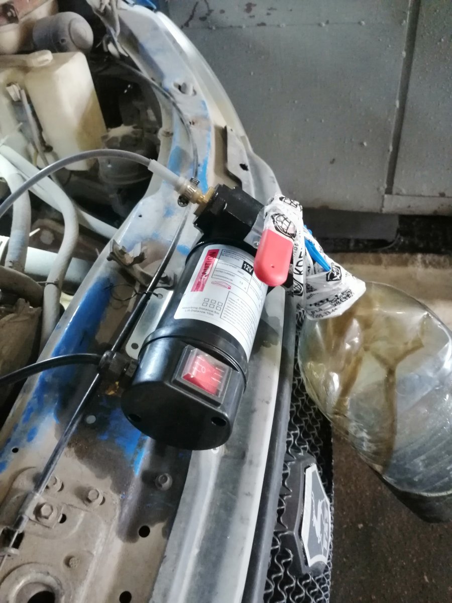

вилли 1 042 Опубликовано 10 июля Приноровился через щуп менять масло, чтобы пробку не тревожить... высоко производительный насос для этого купил Только что, вилли сказал: Приноровился через щуп менять масло, чтобы пробку не тревожить... высоко производительный насос для этого купил Правда грееться т. к. наверно преднозначен для соляры, и сечение шлангов3/4,а я через щуп)). Охлаждал сжатым воздухом, так холодный оставался. Примерно литр за 2 минуты 1 Поделиться сообщением Ссылка на сообщение Поделиться на другие сайты

вилли 1 042 Опубликовано 11 июля 3 минуты назад, Alex030569 сказал: @вилли хорошо придумал, молодец! Все так. Придумал. Рискнул 2мя рублями). Купил насос мощный для соляры с заборным диаметром 3/4,переходник под тонкий шланг в щуп. Но выкачивая горячее масло, насос сильно грееться, охлаждал воздухом, поэтому рекомендовать такое не могу-вдруг сгорит. Мне подходит, воздухом охлаждал. С пробкой слабой возиться не хочу, зачем рисковать поддоном, тем более купи еще его потом. Машину брал не новую, помоему чтото с пробкой делали... Поделиться сообщением Ссылка на сообщение Поделиться на другие сайты

вилли 1 042 Опубликовано 11 июля 4 минуты назад, Alex030569 сказал: Скинь ссыль на насос, то же так хочу. Это же удобнее, не надо лазить под машину. Хотя... Фильтр масляный все рано менять только снизу. Фигасе он подорожал) https://ozon.ru/t/lwdQoxJ Как и все наверно, что связано с перекачкой топлива)) Штуцер переходной еще понадобиться, а отделе сантехники покупал. И шланг в щуп, у меня от прошлого медленного насоса остался Поделиться сообщением Ссылка на сообщение Поделиться на другие сайты
