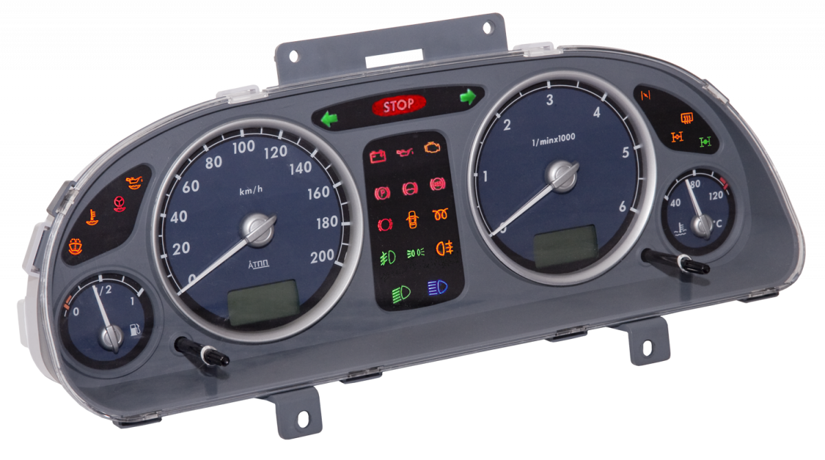

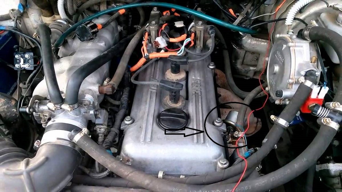

Slava 67 187 Опубликовано 5 января, 2020 1 час назад, семар сказал: Может ли на давление влиять клапан, который стоит в проставке под фильтром? который открывает подачу масла в радиатор. А он там есть? проверь, правый лсд дисплей, обычное положение часы, один раз нажать вольтметр, второй раз нажать давление (если подключено) смотри под капотом то что обведено, если есть, то и давление показывает, при условии что все исправно Поделиться сообщением Ссылка на сообщение Поделиться на другие сайты
семар 4 Опубликовано 5 января, 2020 (изменено) Нет у меня такого датчика, там стоит только 1 - на аварийное давление, маленький. Правого дисплея у меня нет, а на левом дневной пробег и вольтаж. Изменено 5 января, 2020 пользователем семар Поделиться сообщением Ссылка на сообщение Поделиться на другие сайты
Crady 8 671 Опубликовано 5 января, 2020 4 минуты назад, семар сказал: Нет у меня такого датчика, там стоит только 1 - на аварийное давление, маленький. поставить можно.в панели функция предусмотрена.вопрос в том насколько корректно работают датчики. Поделиться сообщением Ссылка на сообщение Поделиться на другие сайты
семар 4 Опубликовано 5 января, 2020 1 минуту назад, Crady сказал: поставить можно.в панели функция предусмотрена.вопрос в том насколько корректно работают датчики. а если в панели только 1 LCD дисплей- левый, то тоже можно реализовать? Поделиться сообщением Ссылка на сообщение Поделиться на другие сайты
Crady 8 671 Опубликовано 5 января, 2020 2 минуты назад, семар сказал: а если в панели только 1 LCD дисплей- левый, то тоже можно реализовать? нет,показания выводились на правое окошко,где время-напруга-давление масла. Поделиться сообщением Ссылка на сообщение Поделиться на другие сайты
Slava 67 187 Опубликовано 5 января, 2020 50 минут назад, семар сказал: а если в панели только 1 LCD дисплей- левый, то тоже можно реализовать? выносной тогда от уазика бюджетно 59 минут назад, семар сказал: Нет у меня такого датчика, там стоит только 1 - на аварийное давление, маленький. Правого дисплея у меня нет, а на левом дневной пробег и вольтаж. так бы и вставлял фото без правого дисплея, а не то что первое попалось. тройник и в тройник уже свой датчик аварийный и на показания давления, если нужно конечно, так реализовано с завода, через тройник Поделиться сообщением Ссылка на сообщение Поделиться на другие сайты
