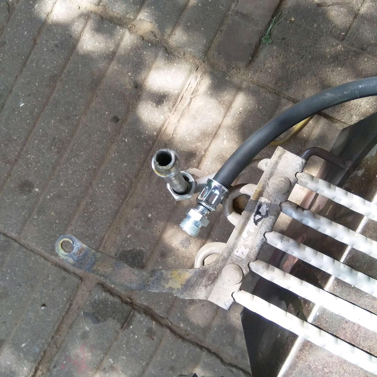

rusgg 4 002 Опубликовано 24 мая, 2019 Туда шланг надо от Гура ставить Поделиться сообщением Ссылка на сообщение Поделиться на другие сайты
Валерий(69) 1 509 Опубликовано 24 мая, 2019 Туда шланг надо от Гура ставитьА ведь там давления нет масло прямиком сливается в поддон. Я склоняюсь к тому, что шланг разъело изнутри, а потом сорвало. Поделиться сообщением Ссылка на сообщение Поделиться на другие сайты
Toyota007 2 888 Опубликовано 24 мая, 2019 А ведь там давления нет масло прямиком сливается в поддон. Я склоняюсь к тому, что шланг разъело изнутри, а потом сорвало.Сам масло радиатор создает хорошее сопротивление,так,что на входе есть хорошее давление.А сорвало,плохо за вальцован был,брак завода.Частое явление. 1 Поделиться сообщением Ссылка на сообщение Поделиться на другие сайты

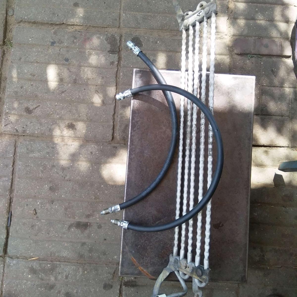

Валерий(69) 1 509 Опубликовано 3 июня, 2019 Сделал себе новые шланги. Как оказалось не всё так просто, нужен шланг специально под горячее масло. За два шланжика заплатил 2200 руб. Поделиться сообщением Ссылка на сообщение Поделиться на другие сайты
соболевич 1 930 Опубликовано 3 июня, 2019 (изменено) Сделал себе новые шланги.Есть шланги МБСМ производитель "андукар" цена 80 руб за метр. Поставил 4 года назад на пружинные хомуты. Все сухо и шланги живые (не усохли). Сам удивляюсь. Продают все размеры - от 6мм до 24 мм. Твой вариант ну очень дорого. Изменено 3 июня, 2019 пользователем соболевич 2 Поделиться сообщением Ссылка на сообщение Поделиться на другие сайты
Валерий(69) 1 509 Опубликовано 3 июня, 2019 Есть шланги МБСМ производитель "андукар" цена 80 руб за метр.Я что то не верю уже в шланги по 80 руб. за метр. В двух местах узнавал цены на специализированные шланги то везде 600-1000 руб. за метр. Поделиться сообщением Ссылка на сообщение Поделиться на другие сайты
соболевич 1 930 Опубликовано 3 июня, 2019 (изменено) Я что то не верю уже в шланги по 80 руб. за метр. В двух местах узнавал цены на специализированные шланги то везде 600-1000 руб. за метр. https://avtopasker.ru/search?query=шланг++маслобензостойкий Смотри. шланги достойные 85 р 50 коп метр твой шланг. На рынках тоже найти можно этот бренд. Кто делает их х.з. То ли кетай или чехия. Я поставил - устраивает вполне, они даже цвет не поменяли за это время, наши бы давно в бараний рог от температуры свернулись. Изменено 3 июня, 2019 пользователем соболевич Поделиться сообщением Ссылка на сообщение Поделиться на другие сайты
Toyota007 2 888 Опубликовано 3 июня, 2019 Валерий(69), А завод на умз вот такое дерьмо ставит на конвейере,и не париться. https://static-eu.insales.ru/images/products/1/1768/174106344/DSC00641.JPGЯ что то не верю уже в шланги по 80 руб. за метр. В двух местах узнавал цены на специализированные шланги то везде 600-1000 руб. за метр. У тебя шланги под высокое давление от гидравлики,по этому и такая у них цена. 1 Поделиться сообщением Ссылка на сообщение Поделиться на другие сайты
Валерий(69) 1 509 Опубликовано 3 июня, 2019 У тебя шланги под высокое давление от гидравлики,по этому и такая у них цена.По моему они говорили про 16 или 20 атм. https://avtopasker.ru/search?query=шланг++маслобензостойкий Смотри. шланги достойные 85 р 50 коп метр твой шланг. На рынках тоже найти можно этот бренд. Кто делает их х.з. То ли кетай или чехия. Я поставил - устраивает вполне, они даже цвет не поменяли за это время, наши бы давно в бараний рог от температуры свернулись.Возможно, но в Твери их искать гиблое дело. Вот прикольно будет, что и эти разорвет... Поделиться сообщением Ссылка на сообщение Поделиться на другие сайты
Toyota007 2 888 Опубликовано 3 июня, 2019 По моему они говорили про 16 или 20 атм.А в двигателе максимум 6. Поделиться сообщением Ссылка на сообщение Поделиться на другие сайты
rusgg 4 002 Опубликовано 3 июня, 2019 В радиаторе чуть больше нуля Давление в шлангах радиатора создается за счет того что масло проходит через радиатор тяжело Поделиться сообщением Ссылка на сообщение Поделиться на другие сайты
paul799 844 Опубликовано 3 июня, 2019 (изменено) Сделал себе новые шланги. Как оказалось не всё так просто, нужен шланг специально под горячее масло. За два шланжика заплатил 2200 руб.Очень дорого. Когда у меня родной Газовский шланг масляного радиатора превратился в "вафлю", купил в уазовском магазине за почти копейки шланги топливные, опаял головки оловом. 9 или 10 лет ЕМНИП уже стоят и менять не просятся. Всем известно, что РТИ на ГАЗе полное говно - одни патрубки системы охлаждения чего стоят... Изменено 3 июня, 2019 пользователем paul799 Поделиться сообщением Ссылка на сообщение Поделиться на другие сайты
Валерий(69) 1 509 Опубликовано 3 июня, 2019 Очень дорого. Когда у меня родной Газовский шланг масляного радиатора превратился в "вафлю", купил в уазовском магазине за почти копейки шланги топливные, опаял головки оловом. 9 или 10 лет ЕМНИП уже стоят и менять не просятся. Всем известно, что РТИ на ГАЗе полное говно - одни патрубки системы охлаждения чего стоят...Конечно дорого, я и не спорю. Просто альтернатива была купить в уазовском магазине точно такие же, которые стояли до этого. Про которые продавец говорил, что хорошие. Только риск слишком велик когда окажешься на трассе без масла. В радиаторе чуть больше нуляДавление в шлангах радиатора создается за счет того что масло проходит через радиатор тяжелоДавления нет, а опрессовку сорвало. Поделиться сообщением Ссылка на сообщение Поделиться на другие сайты
rusgg 4 002 Опубликовано 3 июня, 2019 Просто резина в сопли превратилась Поделиться сообщением Ссылка на сообщение Поделиться на другие сайты
