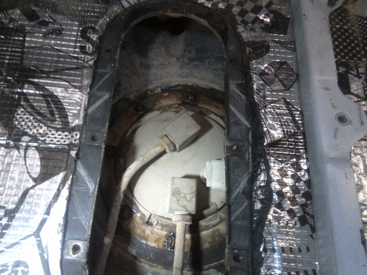

german 1 064 Опубликовано 5 сентября, 2020 Заморочился так же не снимая бака снятием модуля бензонасоса на своей Комби. Модуль в люк не пролазит, решил расширить. Сподвигла ситуация по весне, когда в дороге и на обочине пришлось снимать бак, чтобы вынуть модуль. Было тепло, светло и все равно неуютно. Один из контактов моторчика окислился, почистил и далее поехал. Но это было когда тепло, а когда холод и не дай боже такая ситуация вновь. То из салона сподручнее ковыряться. Вот теперь голову ломаю, на какое расстояние отпилить? Кто что подскажет? Границы расширения вроде бы определил. Там еще и ситуевина в следуещем, один из болтиков под лонжероном. Пологаю над ним в полу высверлить придется. Винты все под отвертку, хочу под ключик заделать. Поделиться сообщением Ссылка на сообщение Поделиться на другие сайты

german 1 064 Опубликовано 5 сентября, 2020 Вообщем ,,болгаркой,, по разметки срезал, винты промазал а некторые заменил на новые. Крышка лючка теперь на шести, а не на восьми крепится. Теперь если что , да лучше что бы небыло, пронеси нечистая.... Бак скидавать ненужно, проводку отстегнул, трубки топливопроводные открутил, винты восемь штук долой, и модуль вот он в руках. Главное с баком канителится ненадо. Поделиться сообщением Ссылка на сообщение Поделиться на другие сайты
