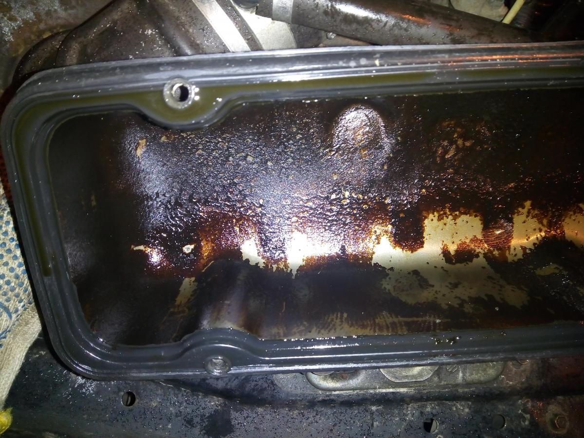

Андрюха73rus 1 038 Опубликовано 22 декабря, 2016 Вот сегодня в Нижнем Новгороде снял крышку , а там следы от регулировочных болтов , 3 бьют . Поделиться сообщением Ссылка на сообщение Поделиться на другие сайты
ser-007 1 182 Опубликовано 23 декабря, 2016 Вот сегодня в Нижнем Новгороде снял крышку , а там следы от регулировочных болтов , 3 бьют .IMG_20161222_222441.jpgIMG_20161222_222453.jpg на подсолнечном масле ездиешь? 3 Поделиться сообщением Ссылка на сообщение Поделиться на другие сайты
