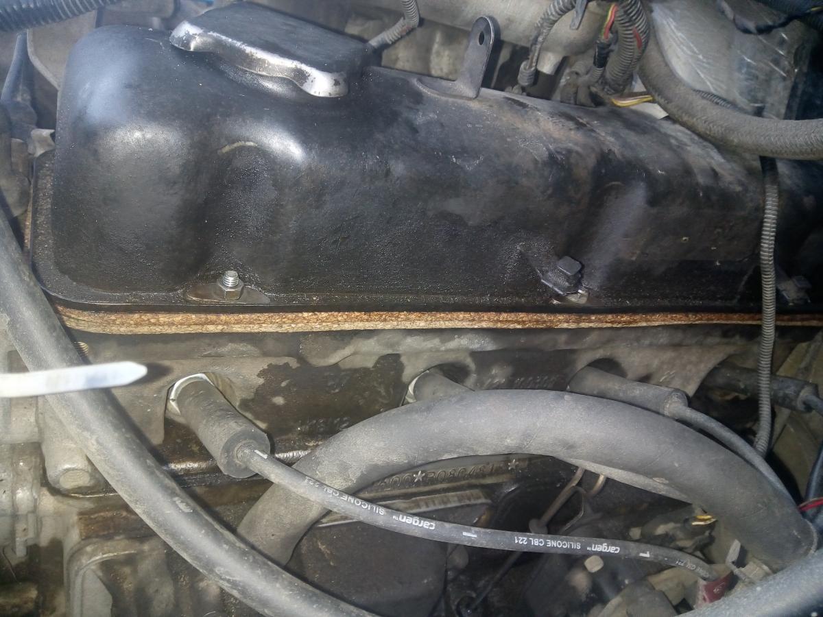

Ivan Rogozin 415 Опубликовано 23 декабря, 2016 Вот сегодня в Нижнем Новгороде снял крышку , а там следы от регулировочных болтов , 3 бьют .IMG_20161222_222441.jpgIMG_20161222_222453.jpgА БИ ПИ какое 2000, 3000,5000,7000 ??? я лью отечественные, все чисто Поделиться сообщением Ссылка на сообщение Поделиться на другие сайты
