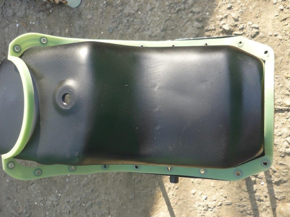

server100 52 Опубликовано 12 июня, 2017 server100, Болтов больше чем шпилек)))Кстати прокладку если менять,мотор снимать не надо)Болтов больше--это точно, а вот если передние шпильки сломаются или сорвутся--проблем будет больше.Я ставлю на поддон вот такую силиконовую цельную прокладку.Ее приклеил герметиком к блоку и все, всегда поддон можно немного опустить для снятия передней крышки. Поделиться сообщением Ссылка на сообщение Поделиться на другие сайты

GAZELIST 666 4 Опубликовано 12 июня, 2017 server100,Ставил такую,на Бизнес,недавно.Я наоборот прихватил на герметик к поддону,так как там типа направляющих отливы,по отверстиям.Ну можно как и ты сделал,уж что там было родное то так это ужас,а не прокладка)) Поделиться сообщением Ссылка на сообщение Поделиться на другие сайты
