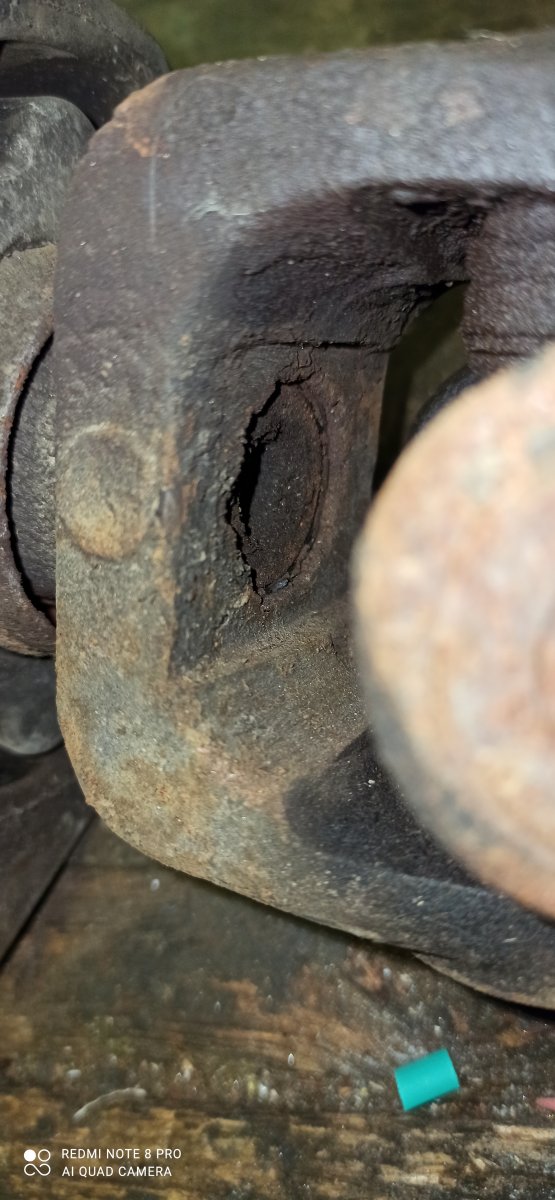

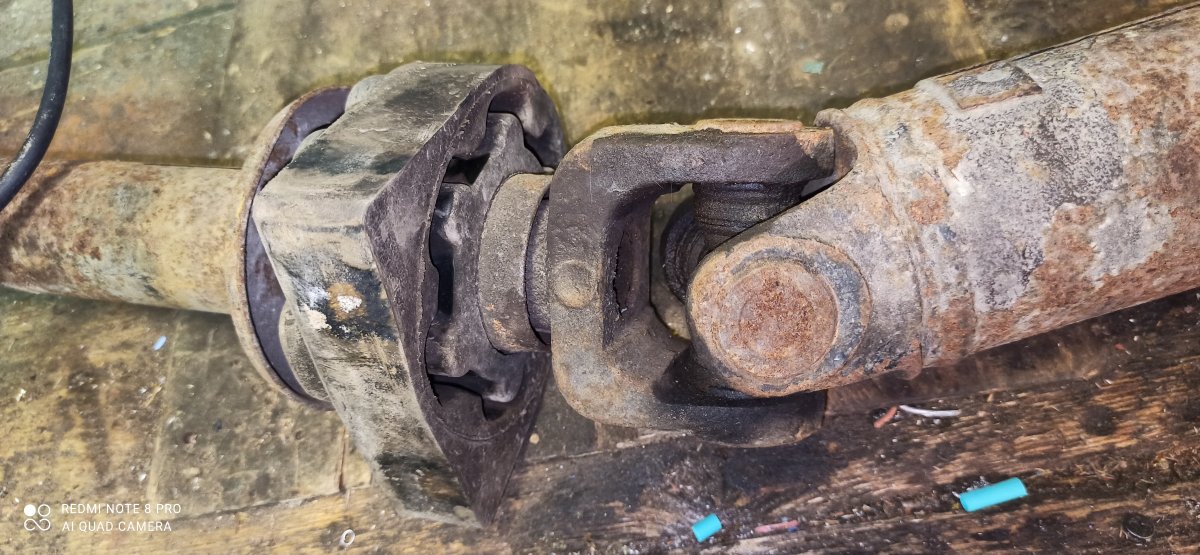

Павел190 0 Опубликовано 20 марта, 2021 (изменено) Всем здрасте. Как на этом кардане подвесной меняеться и меняеться ли вообще? Изменено 20 марта, 2021 пользователем Павел190 Фото разьеденил Поделиться сообщением Ссылка на сообщение Поделиться на другие сайты
Татарин 7 741 Опубликовано 20 марта, 2021 3 минуты назад, Павел190 сказал: Всем здрасте. Как на этом кардане подвесной меняеться и меняеться ли вообще? Болт стяжной и шайба квадратная потеряны. Ставь метки,что-бы не разогнать составные части,и расколачивай. Поделиться сообщением Ссылка на сообщение Поделиться на другие сайты
Павел190 0 Опубликовано 20 марта, 2021 Пипец, эт че я с 1.5 тонной мог остаться без кардана??? Поделиться сообщением Ссылка на сообщение Поделиться на другие сайты
Gazecus59 633 Опубликовано 20 марта, 2021 2 часа назад, Павел190 сказал: Пипец, эт че я с 1.5 тонной мог остаться без кардана??? Нефакт, как-то было дело кувалдой в тисах "разобрать" не могли, прикипело.. Потом он местами квадратный стал Поделиться сообщением Ссылка на сообщение Поделиться на другие сайты
