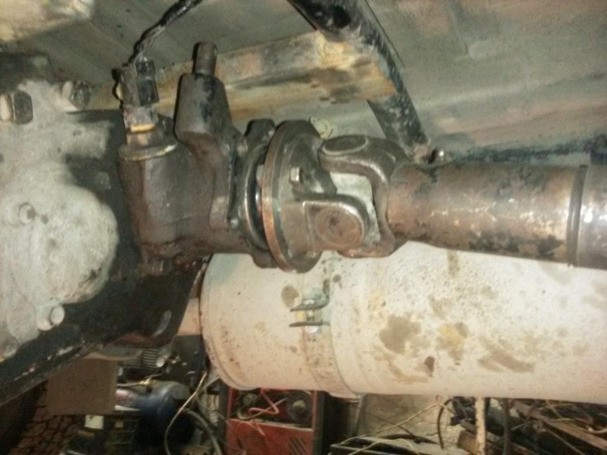

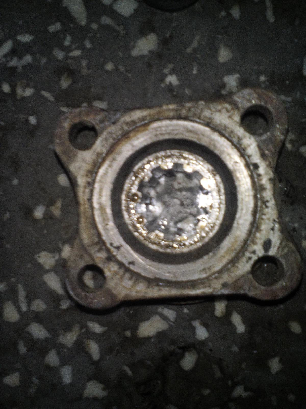

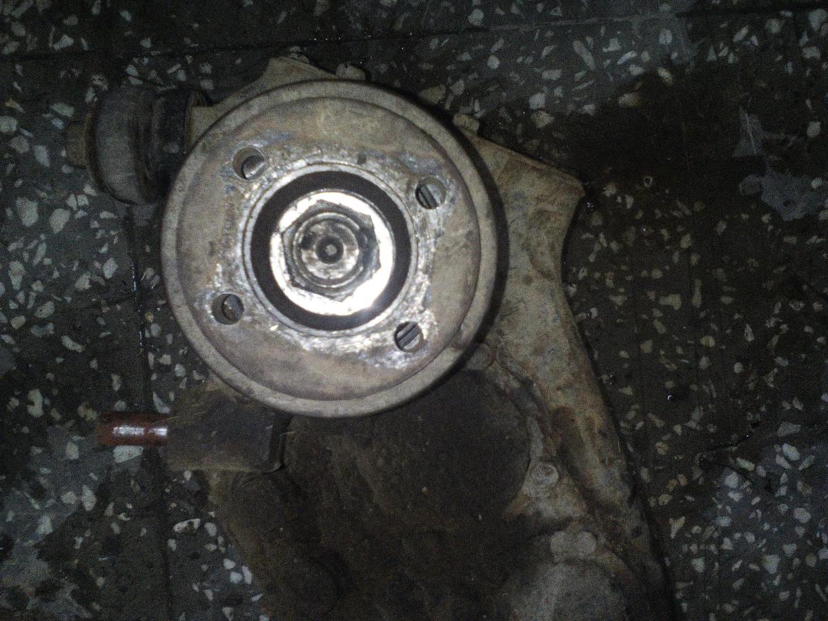

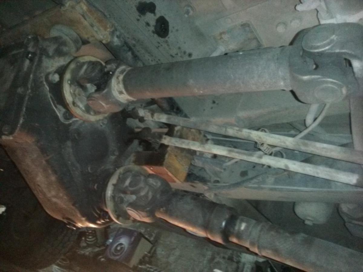

cazemir 764 Опубликовано 4 марта, 2016 (изменено) Кароче седня до делал, прокатился по городу, вибраций нет, завтра на трассе посмотрим, Как умудрился без проставок, все просто точим вал с гайкой, не советую идти по этому пути, гайка на три четыре витка осталось, тут видно, ещё фотоЕщё заметил, Раздатка немного ходит на подушках, вот думаю чем грозит? Изменено 4 марта, 2016 пользователем cazemir Поделиться сообщением Ссылка на сообщение Поделиться на другие сайты
Igor85 122 Опубликовано 4 марта, 2016 Кароче седня до делал, прокатился по городу, вибраций нет, завтра на трассе посмотрим,Как умудрился без проставок, все просто точим вал с гайкой, не советую идти по этому пути, гайка на три четыре витка осталось,IMG_20160304_173337.jpg тут видно, ещё фотоIMG_20160304_173337.jpgIMG_20160304_173409.jpgIMG_20160304_173353.jpgЕщё заметил, Раздатка немного ходит на подушках, вот думаю чем грозит?она и должна ходить на подушках. они для этого и стоят. Поделиться сообщением Ссылка на сообщение Поделиться на другие сайты

Михалыч S360VYM 622 Опубликовано 5 марта, 2016 Спидометр заработал? По фото я вижу, что корпус привода, у тебя старый.Шайбы проставки , зачем такие широкие , по диаметру? Лишний вес.Лишний дисбаланс. Поделиться сообщением Ссылка на сообщение Поделиться на другие сайты
cazemir 764 Опубликовано 5 марта, 2016 Спидометр заработал? По фото я вижу, что корпус привода, у тебя старый.Шайбы проставки , зачем такие широкие , по диаметру? Лишний вес.Лишний дисбаланс. да спасибо за совет сделали, 10 импульсный, у меня нет проставок)) это фланцы)) Поделиться сообщением Ссылка на сообщение Поделиться на другие сайты
