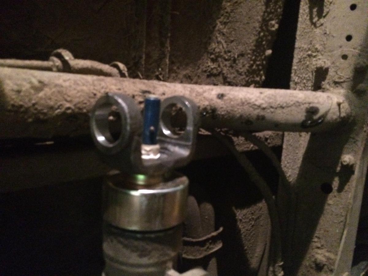

Shin-shila 143 Опубликовано 18 марта, 2016 Сегодня устанавливал фланцы, Нижний заходит особенно туго, не могу понять, это сделано специально, что бы масло по шлицам не протекало, или так не должно быть? Там ещё на валу металическая маслоотражающая шайба установлена. Смазал для надёжности шлицы герметиком. Фланец зашел но на 3мм меньше, чем верхней. На второй коробке оба фланца сидят одинаково. Снял фланец, стёр герметик, установил обратно, всё тоже самое. Вот теперь гадаю нормально это, или нет? Поделиться сообщением Ссылка на сообщение Поделиться на другие сайты
Михалыч S360VYM 624 Опубликовано 19 марта, 2016 Сегодня устанавливал фланцы, Нижний заходит особенно туго, не могу понять, это сделано специально, что бы масло по шлицам не протекало, или так не должно быть? Там ещё на валу металическая маслоотражающая шайба установлена. Смазал для надёжности шлицы герметиком. Фланец зашел но на 3мм меньше, чем верхней. На второй коробке оба фланца сидят одинаково. Снял фланец, стёр герметик, установил обратно, всё тоже самое. Вот теперь гадаю нормально это, или нет?Просто допуски разные. У фланцев и валов. У меня на нижнем валу, все фланцы болтались. Кучку перебрал, пока подобрал. Поделиться сообщением Ссылка на сообщение Поделиться на другие сайты

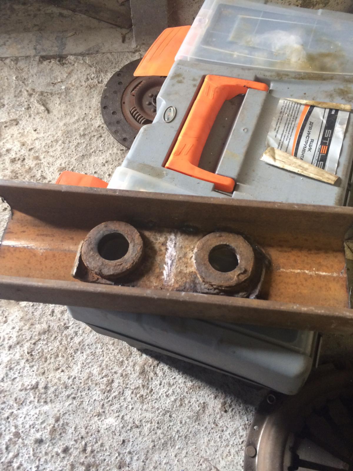

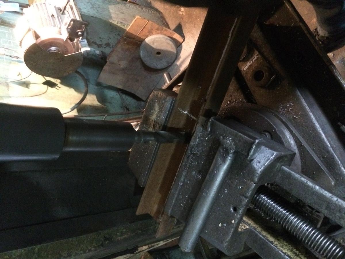

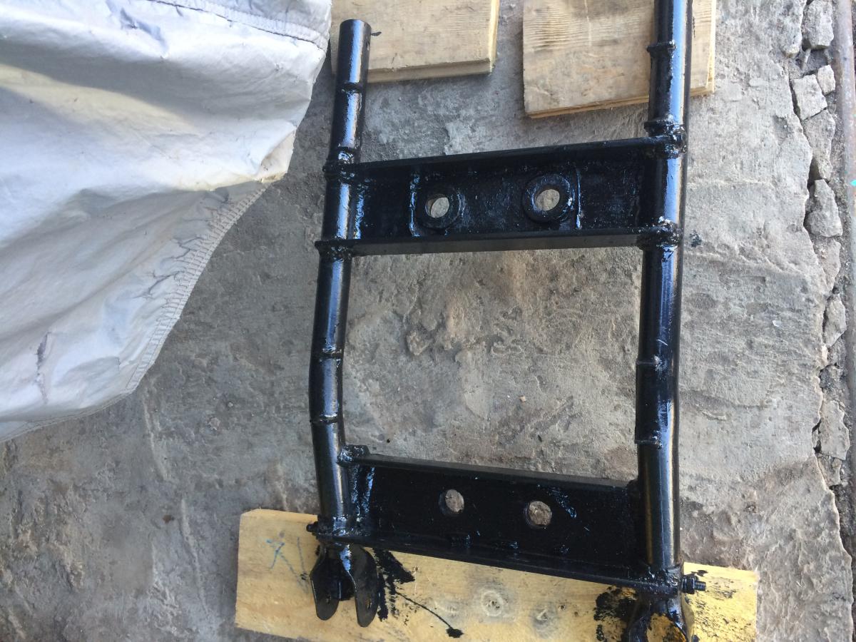

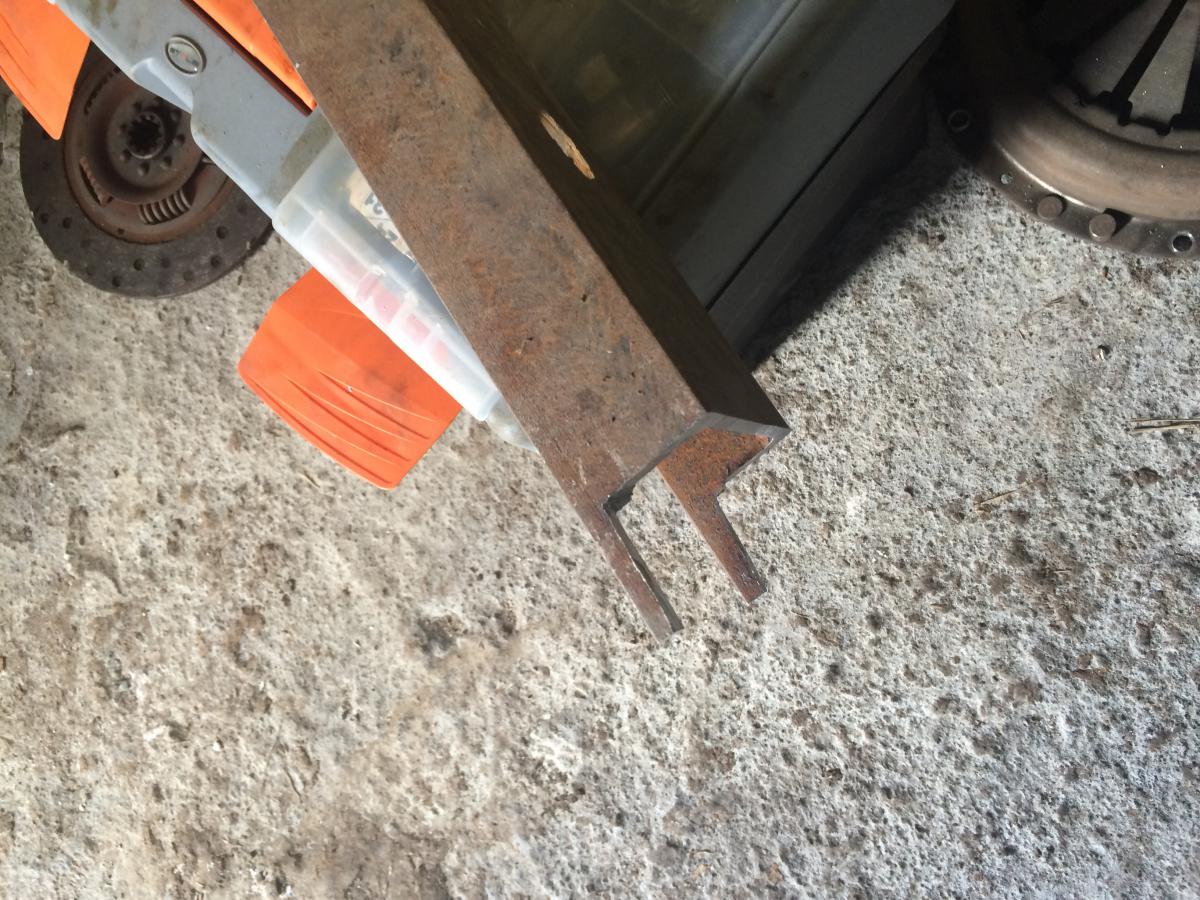

Shin-shila 143 Опубликовано 25 марта, 2016 (изменено) Просверлили два швеллера под шпильки РК66. На родном подрамнике отметили центр, вырезали один швеллер. Крутили и так и сяк, ни как не получается. Решили делать, как у Михалыча. Отрезали второй штатный швеллер, перевернули трубы, поставили их на штатные подушки, все затянули, Сверху положили новые швеллеры, продели в них раздатку, подняв ее на кирпичах, и начали двигать. Лазерной указкой выловили центр, выставили. Верхний швеллер встал без вопросов и я его прихватил на четыре точки, а нижний (левый по ходу движения автомобиля) уходил слишком далеко в лево. В общем сделали как могли. Обварили, покрасили, двинули вперед. Передний кардан на зад, задний вперед. В результате раздатка смещена от центра на 3,5 см. Длинна заднего кардана (шлицевая в собранном виде) 96 см. Пром кардан, от заднего вланца до кольца которое хвостовик КПП накрывает 45см. Сразу завалил раздатку назад на 10мм. Траверсу опустил на 45мм. Визуально все фланцы (кроме переднего моста) по наклону в одной плоскости, правда раздатка получилась развернута на 5мм. Но эту проблему думаю решим в ближайшее время. Заказал карданы. Думаю недельку придется подождать. Обозначились еще две проблемы: 1. В связи с опусканием траверсы изменился угол наклона S-трубы и теперь глушак и резонатор не встают на штатные места. Решение вижу только гнуть. 2. Раздатка висит высоко и (опять же из-за того, что опустили траверсу теперь тяги управления раздаткой не доходят по высоте, при чем много, около 10 см. Упираются в траверсу КПП и выше их не поднимешь. Есть мысль удлинить рычаги управления, но тогда возрастет усилие на рычагах при управлении раздаткой. А по слухам на новых (не разработанных) Р.К.66 для включения передка и понижайки требуется значительно большее усилие, чем на Соболе. Подскажите, если кто сталкивался, как решали эти проблемы? Изменено 25 марта, 2016 пользователем Shin-shila 1 Поделиться сообщением Ссылка на сообщение Поделиться на другие сайты
Shin-shila 143 Опубликовано 25 марта, 2016 Несколько фоток, правда не по порядку. Выкладывать толком не умею. Остальное пока не фоткал, так как был увлечён процессом установки и пока раздатка развёрнута нет настроения фотографировать. Поделиться сообщением Ссылка на сообщение Поделиться на другие сайты
