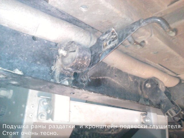

Shin-shila 143 Опубликовано 26 марта, 2016 У меня еще по ходу вопрос про подушки раздатки возник. Резина в них у меня нормальная, но на двух подушках внутренние втулки повываливались. Подушек в наличии ни где нет, под заказ легко, только цена за одну 1100-1300. Вот думаю родные можно оставить, или обязательно менять? Поделиться сообщением Ссылка на сообщение Поделиться на другие сайты
Igor85 122 Опубликовано 26 марта, 2016 У меня еще по ходу вопрос про подушки раздатки возник. Резина в них у меня нормальная, но на двух подушках внутренние втулки повываливались. Подушек в наличии ни где нет, под заказ легко, только цена за одну 1100-1300. Вот думаю родные можно оставить, или обязательно менять?подушки возьми от кабины газ 53. они практически такие, помягче, и диаметр шайбы надо сделать на 16мм. там чуть меньше. Поделиться сообщением Ссылка на сообщение Поделиться на другие сайты
mill 127 Опубликовано 26 марта, 2016 Шиншилл Из шланга сделать не вариант? Эти подушки у нас стоят 55руб. Я покупал год назад. Есть в избытке.О каких 1100руб речь идет?Я 6шт за 300 с чемто купил. Поделиться сообщением Ссылка на сообщение Поделиться на другие сайты
Михалыч S360VYM 599 Опубликовано 26 марта, 2016 Думаю об этом. Очень не хочеться резать и переваривать готовый подрамник, уж очень добротно сварили. Я вставил закладные от штатного Шишигиного подрамника. Во первых было легче размечать и сверлить, а во вторых подушки там в посадочные отверстия жестко садятся. И если я рассверлю подрамник яйцом, будут ли нормально держать подушки, а то чуть прослабнут и раздатка начнет гулять как ей захочется.Что его резать? Просверли в полке рамы, новые отверстия , под подушки(уши). У меня еще по ходу вопрос про подушки раздатки возник. Резина в них у меня нормальная, но на двух подушках внутренние втулки повываливались. Подушек в наличии ни где нет, под заказ легко, только цена за одну 1100-1300. Вот думаю родные можно оставить, или обязательно менять?Оставляй. Если что , шайбу для компенсации просадки добавишь. Поделиться сообщением Ссылка на сообщение Поделиться на другие сайты

Shin-shila 143 Опубликовано 26 марта, 2016 Я про эти подушки. Что там можно из шланга вырезать? Поделиться сообщением Ссылка на сообщение Поделиться на другие сайты
mill 127 Опубликовано 26 марта, 2016 И еще пять копеек добавлю.Фланцы должны быть строго паралельны.По науке надо повесить электронный угломер на магнитном основании к фланцам и выставлять Но можно обойтись простым смарфоном. Достаточно скачать из плеймаркета программу угломер или еще называется инклинометр. ЗЫШиншиллСорри, я думал ты про подушки РК на газелевской траверсе. У тебя соболевская. Поделиться сообщением Ссылка на сообщение Поделиться на другие сайты
Михалыч S360VYM 599 Опубликовано 26 марта, 2016 Я про эти подушки. Что там можно из шланга вырезать?Тогда менять. Но нет ни чего проще. Идёшь в магазин автозапчастей ВАЗ . Спрашиваешь подушку раздатки НИВА 2121 сойт примерно 400р. Но лучше нового образца , такую. Поделиться сообщением Ссылка на сообщение Поделиться на другие сайты

Shin-shila 143 Опубликовано 26 марта, 2016 А Нивовские полностью подходят? Там вроде отверстия меньше? Поделиться сообщением Ссылка на сообщение Поделиться на другие сайты
Михалыч S360VYM 599 Опубликовано 26 марта, 2016 А Нивовские полностью подходят? Там вроде отверстия меньше?Я сравнивал, подходит. Поделиться сообщением Ссылка на сообщение Поделиться на другие сайты
