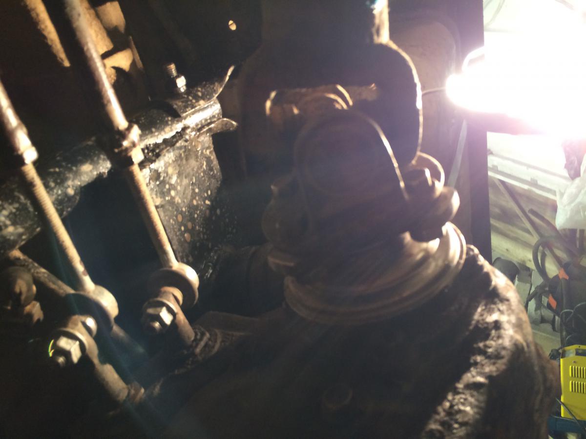

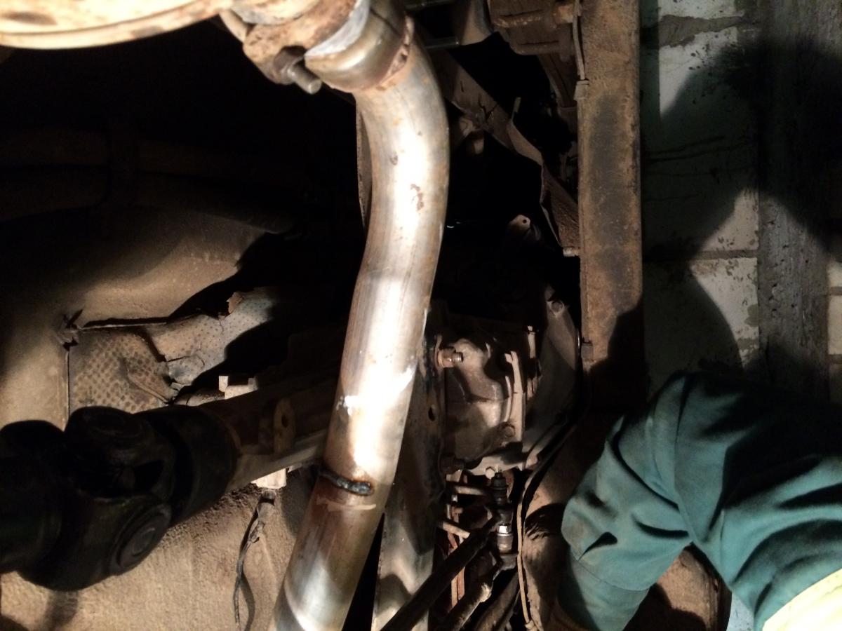

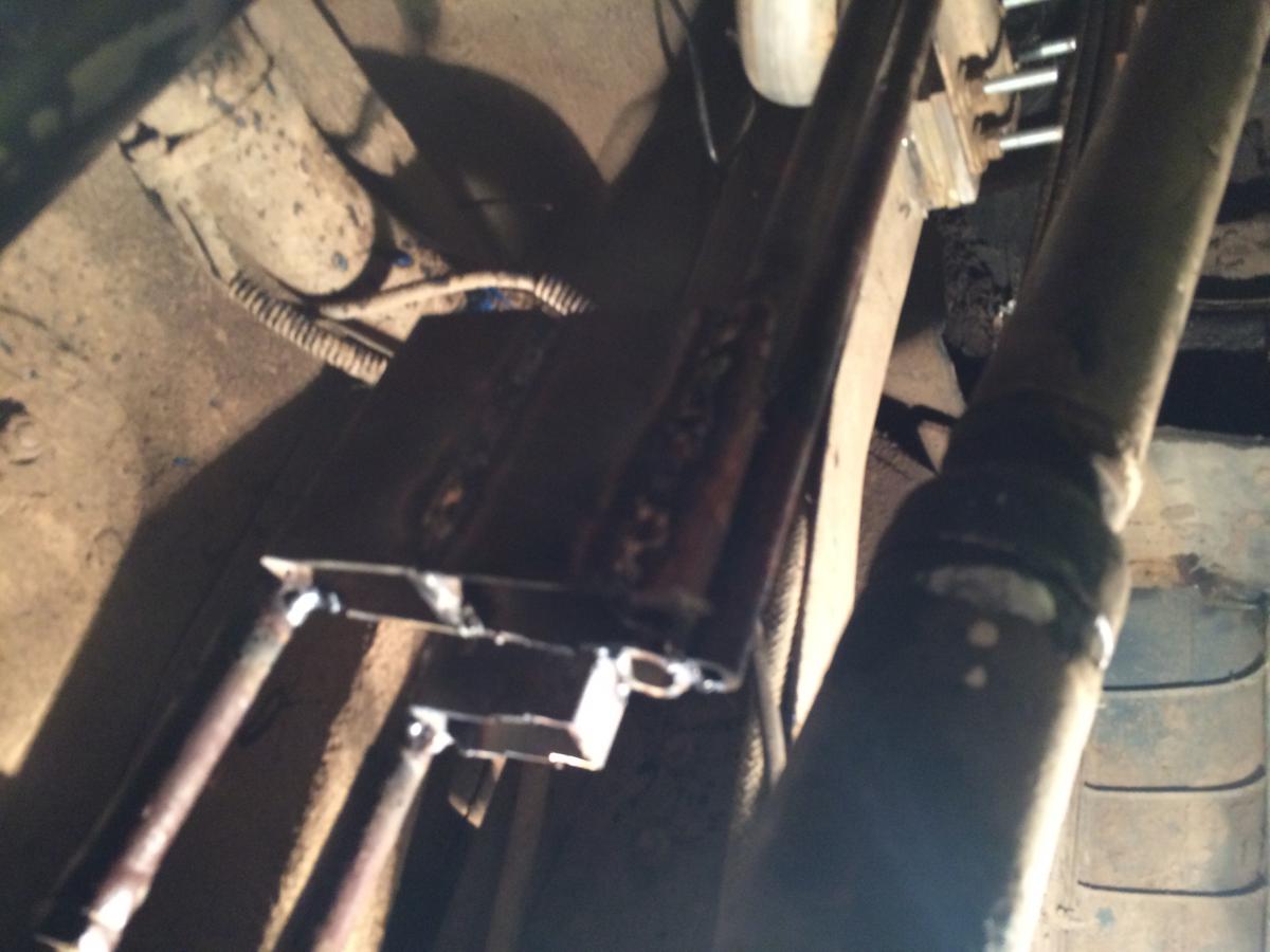

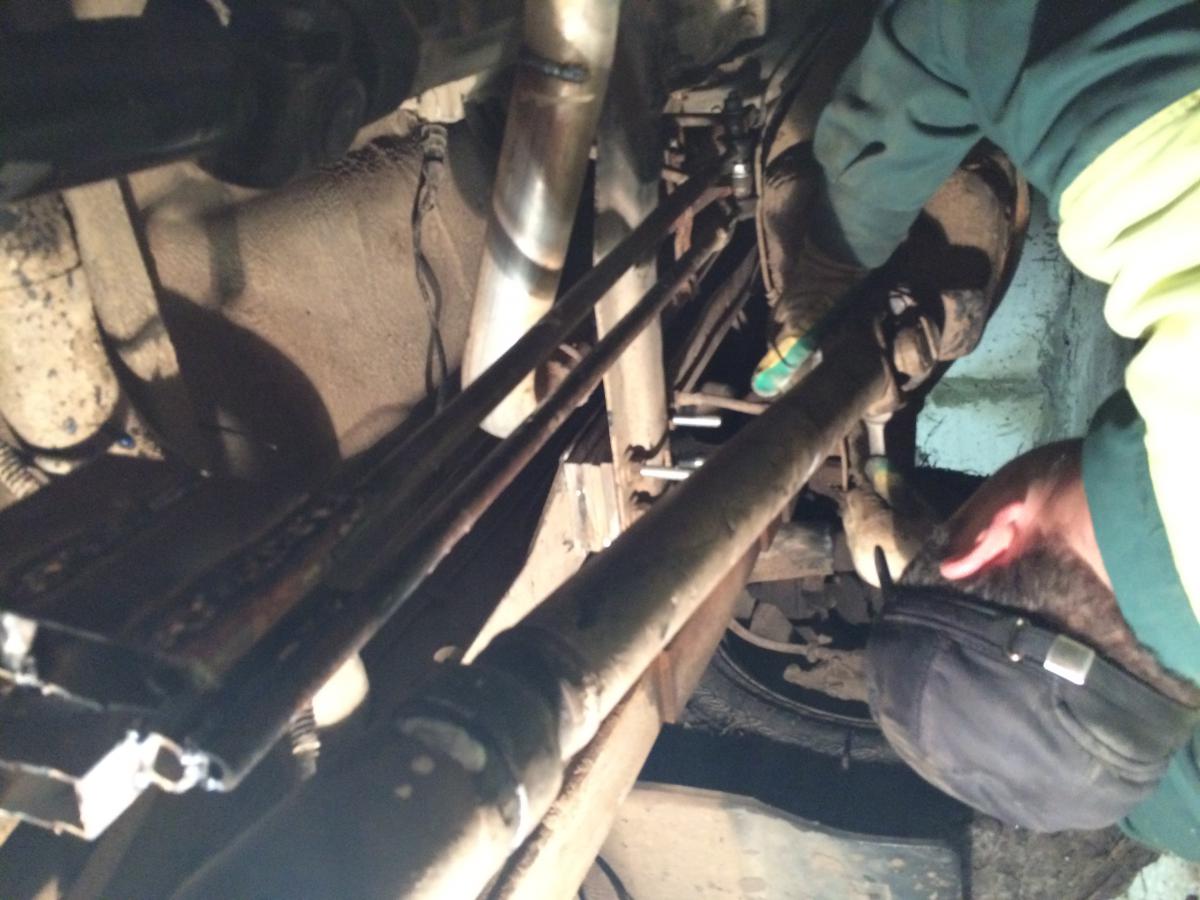

Shin-shila 143 Опубликовано 1 апреля, 2016 И так, что получилось. Установили раздатку. Смещена в право по ходу движения на 4см. Полная длина пром.кардана 55см. Заднего кардана в сжатом состоянии 97см. Переднего кардана 83см. Задний и пром.кардан сделаны на заказ, у заднего кардана вилки не развёрнуты, у пром.кардана развёрнуты на 45 градусов. Раздатка завалена на зад на 1см. Траверса КПП опущена на 4,5см. При таком раскладе угол наклона фланцев Р.К. соответствует наклону фланца заднего моста (7-8градусов). Угол наклона хвостовика КПП 4,5 градуса. На установку ушло в общей сложности 4 дня. Сегодня прокатились, спидометр пока не подключали. Разгонялись по GPS до 100 км.ч. Вибраций нет на всех режимах. Всем, кто помогал советами огромное спасибо. Отдельное спасибо Igor85. Отдельный геморрой доставили тяги. Раздатка подвешана высоко и при опускании траверсы тяги по высоте порядком не достают. Вышли из положения вот таким образом. 3 Поделиться сообщением Ссылка на сообщение Поделиться на другие сайты

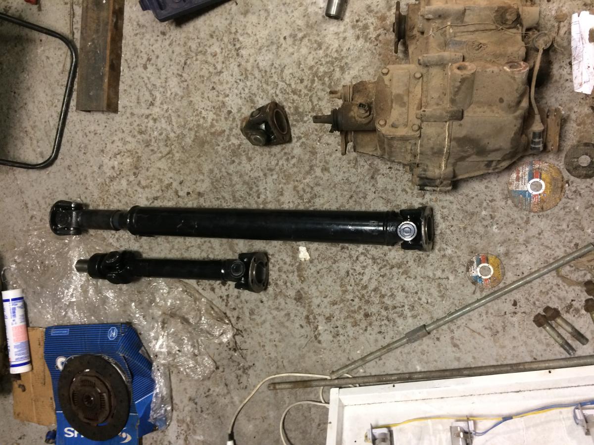

Shin-shila 143 Опубликовано 1 апреля, 2016 Карданы. На заказ из Нижнего Новгорода. Передний фланец. S-трубу в связи с опусканием траверсы пришлось подогибать. Поделиться сообщением Ссылка на сообщение Поделиться на другие сайты

федотданетот 145 Опубликовано 2 апреля, 2016 Карданы. На заказ из Нижнего Новгорода.Передний фланец.S-трубу в связи с опусканием траверсы пришлось подогибать.В нижнем дешевле изготовить кардан чем в москве? Поделиться сообщением Ссылка на сообщение Поделиться на другие сайты
Shin-shila 143 Опубликовано 2 апреля, 2016 Ну судя по всему да. Мне за задний тирсановская шлицевая-наши крестовины 7000 объявили. За промкардан 3800. Можно заказать любой длины. Я заказывал что бы вилки не разворачивали, так мастера на проскардане развернули под 45 градусов, судя по всему что бы более мягко проходил точки изломов. В общем на вопрос зачем так сделали, ответили что если сделали, значит так нужно. Грузиков по сравнению с родными висит в три раза меньше. Ложкой дёгтя оказалось то, что маслёнки в крестовинах хреновые и прошприцевать не получилось даже не снятых карданах. Ну да ладно, как эти крестовины умрут поставлю нормальные. Поделиться сообщением Ссылка на сообщение Поделиться на другие сайты
Михалыч S360VYM 624 Опубликовано 2 апреля, 2016 (изменено) так мастера на проскардане развернули под 45 градусов, Что то мне кажется они напортачили. Вилки надо разворачивать всего на 10-15 градусов. (журнал за рулём писал.) То есть если у тебя ровно стоит, перекидываешь на один шлиц. В обшем если будет дискомфорт, перевернуть (в шлицах) и от балансировать по новой. Изменено 2 апреля, 2016 пользователем Михалыч S360VYM Поделиться сообщением Ссылка на сообщение Поделиться на другие сайты
Shin-shila 143 Опубликовано 2 апреля, 2016 Это если у тебя родная раздатка, которая стоит под углом. На ГАЗ 21 и на старых Нивах вилки развёрнуты с завода под 45градусов. На Нивах эта доработка появилась в процессе модернизации. На ранних выпусках вилки стояли без разворота. Поделиться сообщением Ссылка на сообщение Поделиться на другие сайты
