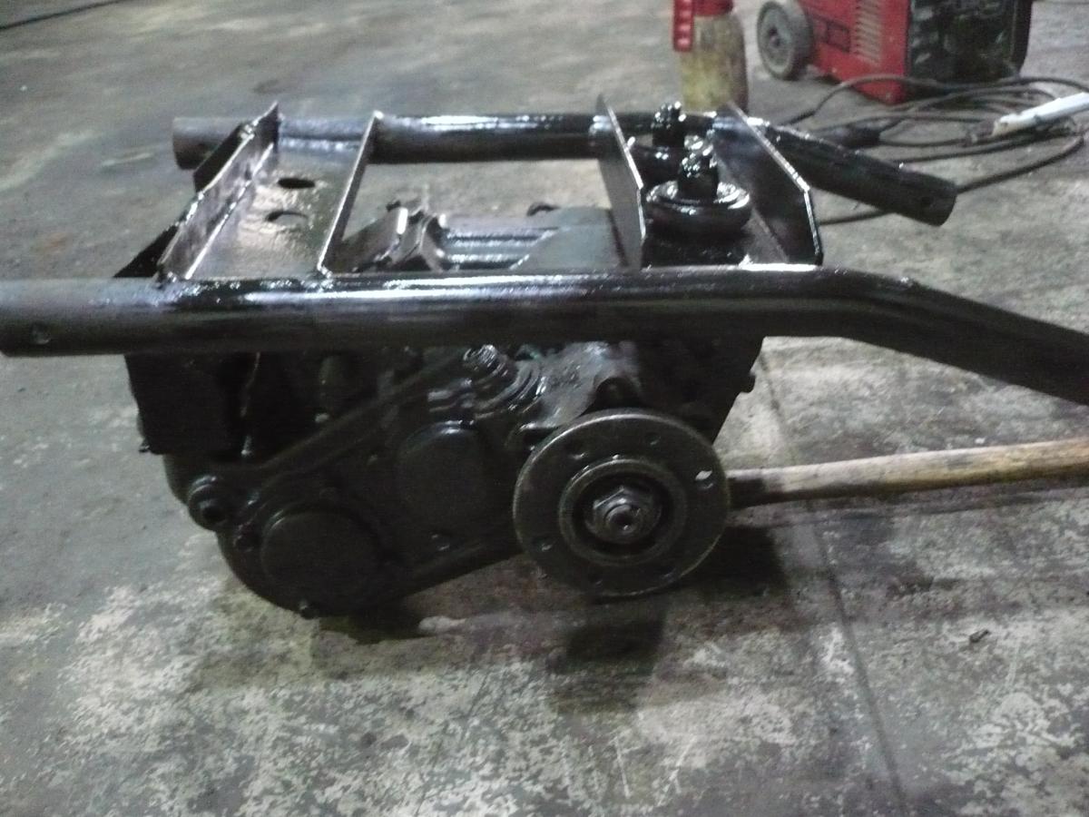

PanDiman 1 618 Опубликовано 3 декабря, 2018 вот на авито нашел, делают траверсу под раздатку газ 66 https://www.avito.ru/kursk/zapchasti_i_aksessuary/traversa_dlya_ustanovki_razdatki_gaz_66_na_gazel_1315514288?slocation=621540 1 Поделиться сообщением Ссылка на сообщение Поделиться на другие сайты

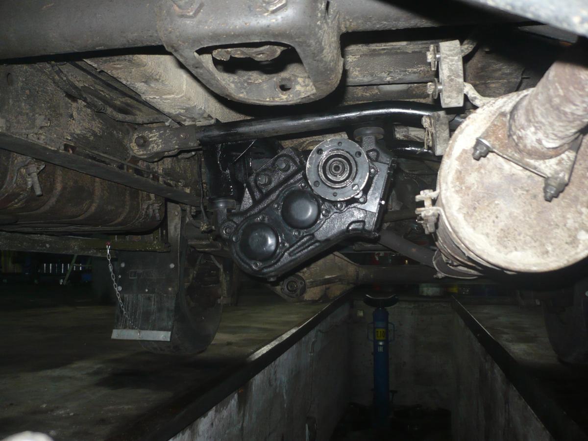

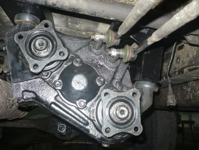

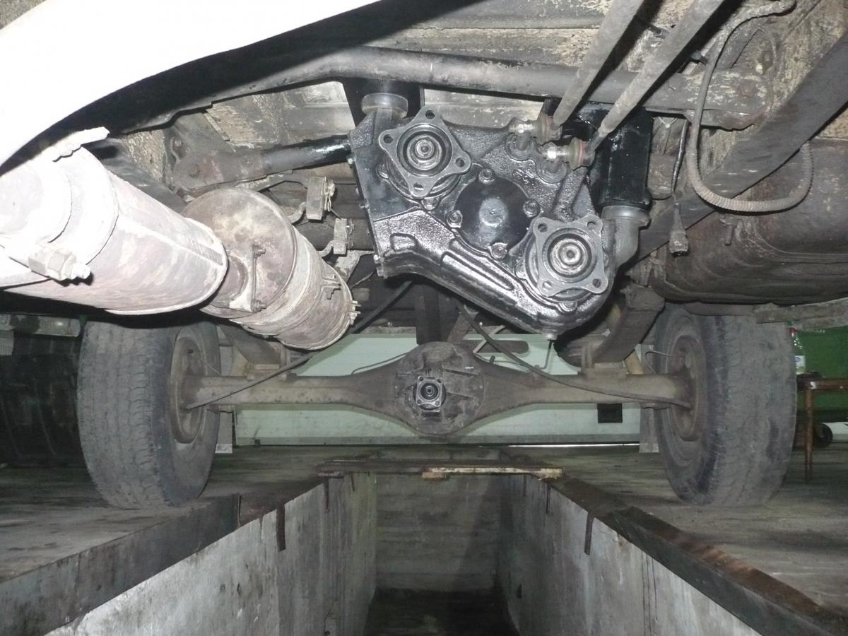

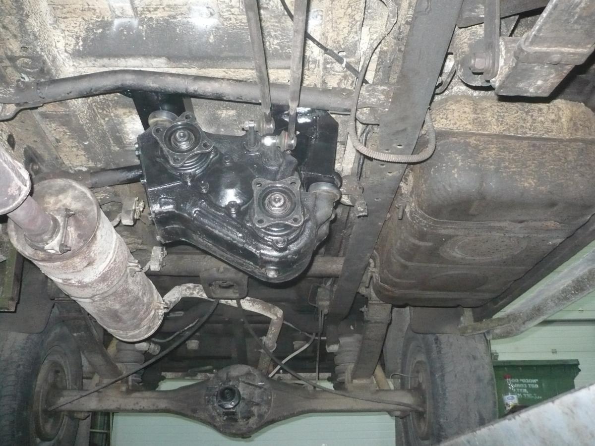

Иваныч 10rus 44 Опубликовано 5 декабря, 2018 Это как. Промежуток между кузовом РК? От пола кузова до самой высокой точки РК, а это получилась шпилька, 0,5 см, до корпуса РК от кузова в самой высокой точке 4см...Карданы теперь, стоят оба передние, кардан от КПП к РК укоротил и отбалансировал... 1 Поделиться сообщением Ссылка на сообщение Поделиться на другие сайты

Иваныч 10rus 44 Опубликовано 6 декабря, 2018 если у тебя соболь. то как ты воткнул в перед и взад, передние карданы. Да у меня соболь полный привод..Всё очень просто, сперва прикрутил карданы к флянцам мостов перед- зад, раздатку подвёл на гидравлической стойке, прикинул по карданам, разметил, где будет стоять РК, пересверлил дырки в раме под кронштейны, и всё.После окончательной сборки, померил необходимую длину пром кардана, отпилил сколько мне надо, чуть увеличил угол ушек крестовин, сварил и унёс на балансировку, со временем добавил проставки из стали 1,4мм между карданом и фланцем мостов, с переди и с зади, можно было и не ставить, но померял ход кардана, мне показалось что выход по шлицевой слишком большой, да и ещё забыл, также стоят проставки между карданами и РК, толщиной 1,4 мм.. 1 Поделиться сообщением Ссылка на сообщение Поделиться на другие сайты

Иваныч 10rus 44 Опубликовано 6 декабря, 2018 (изменено) Игорь85,Задний мост у меня давно сдвинут на зад на 2,5 см( что бы стоял посередине арки)..Карданы в нижнем покупал через газелист 52, оба передние газель, с заменой рк их, новенькие и поставил, И ещё забыл, может что на передних рессорах у меня кронштейны перевёрнуты, перед приподнялся, вот может и получается тут, там чуть чуть, но факт что кардану встали как будто с завода там и были... Изменено 6 декабря, 2018 пользователем Иваныч 10rus 2 Поделиться сообщением Ссылка на сообщение Поделиться на другие сайты
