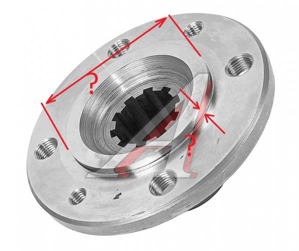

Илья. 29 Опубликовано 30 октября, 2019 Мужики, выручайте.У кого раздатка шишижъя в "шаговой доступности"?Если не трудно, померяйте диаметр и высоту буртика на фланце вторичного вала р/к.Ато мой приедет только через пару недель, а диск токарю для проточки нужно отдать уже вчера Поделиться сообщением Ссылка на сообщение Поделиться на другие сайты
Игорь85 755 Опубликовано 30 октября, 2019 Диаметр 70мм. Высота буртика 5мм. Но лучше делать по фланцу. Поделиться сообщением Ссылка на сообщение Поделиться на другие сайты
Илья. 29 Опубликовано 31 октября, 2019 @Игорь85 спасибо. Поделиться сообщением Ссылка на сообщение Поделиться на другие сайты

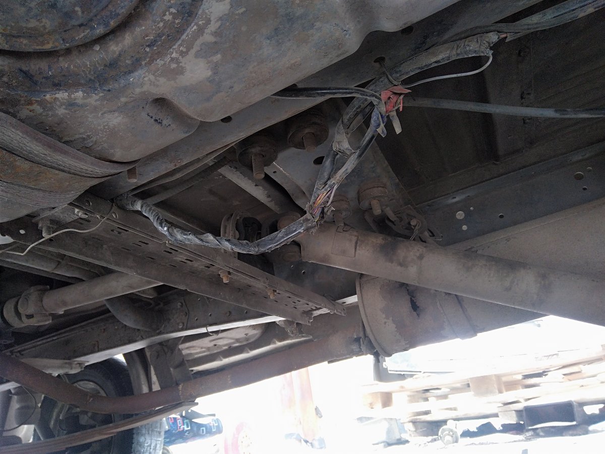

Alexvtn 15 Опубликовано 8 марта, 2021 Седне предложили такой кронштейн мне(машина была полноприводной) это под 66 раздатку? Поделиться сообщением Ссылка на сообщение Поделиться на другие сайты
Игорь85 755 Опубликовано 9 марта, 2021 11 часов назад, Alexvtn сказал: Седне предложили такой кронштейн мне(машина была полноприводной) это под 66 раздатку? Скорей всего нет. Это под родную РК. Поделиться сообщением Ссылка на сообщение Поделиться на другие сайты
Alexvtn 15 Опубликовано 9 марта, 2021 Ну да.на Авито нашел такую.видимо старого образца. Крепится мертво на раму. Кстати есть смысл ставить 66 раздатку приследуя отключение моста и комфорт,или купить родную и переделать в партайм? Поделиться сообщением Ссылка на сообщение Поделиться на другие сайты

Alexvtn 15 Опубликовано 10 марта, 2021 Вом стоит на коробке и раздатка вообще не крутится.в чем заключается позиционирование? В поиске минимального угла? Нет чертежа проверенного кронштейна? А то 8к дороговато за пару труб отдавать. Родной крон 66 не идёт туда? Поделиться сообщением Ссылка на сообщение Поделиться на другие сайты
Михалыч S360VYM 600 Опубликовано 10 марта, 2021 18 минут назад, Alexvtn сказал: Вом стоит на коробке и раздатка вообще не крутится.в чем заключается позиционирование? В поиске минимального угла? Нет чертежа проверенного кронштейна? А то 8к дороговато за пару труб отдавать. Родной крон 66 не идёт туда? У буровых установок газ-66. КОМ привода оборудования стойт На РК. Включаешь в КПП определённую передачу. А в РК, нейтральную. Включаешь КОМ, и кардан от КОМа на РК крутит оборудования. Другого исполнения Буровых с не видел. У нас были такие. Чертежа нет но схема изготовленя, в соседней теме. Подрамник под РК-66 Позиционирование, Средне - плавно угловой наклон фланцев карданных валов. Каждый кардан, должен иметь одинаковый угол Наклона фланца (перед -зад). Если наклон разный, будет гул. Гул будет увеличивается с увеличением разницы углов крестовин. (одного кардана) Передний кардан не получится настроить. Настрайвая задние карданы , наклоняем РК на зад. А Фланец пер. редуктора, Смотрит к раздатке к верху. А передний фланец РК тоже к верху смотрит. Полные противоположности обоих направлений. Тут толь спасает отключение передка в РК и отключение хабами . Тогда кардан с передним редуктором , на дороге отключаем. И полный комфорт . Как говорил Игорь. Поделиться сообщением Ссылка на сообщение Поделиться на другие сайты
Михалыч S360VYM 600 Опубликовано 10 марта, 2021 А уровень масла в РК-66 такой, что до него достаёт промежуточный вал РК. И разбрызгивает масло , смазывая РК , если первичный вал в РК крутится а вал привода, переднего моста нет. ВОТ РК-66 С КОМом привода буровой. Поделиться сообщением Ссылка на сообщение Поделиться на другие сайты
Игорь85 755 Опубликовано 10 марта, 2021 1 час назад, Alexvtn сказал: Вом стоит на коробке и раздатка вообще не крутится.в чем заключается позиционирование? В поиске минимального угла? Нет чертежа проверенного кронштейна? А то 8к дороговато за пару труб отдавать. Родной крон 66 не идёт туда? Купи кронштейн бу, нового образца. И спокойно переваришь его под РК 66. У меня рк66. Стоит на родном подрамнике. Поделиться сообщением Ссылка на сообщение Поделиться на другие сайты
