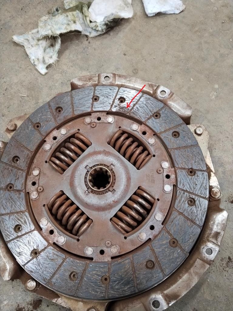

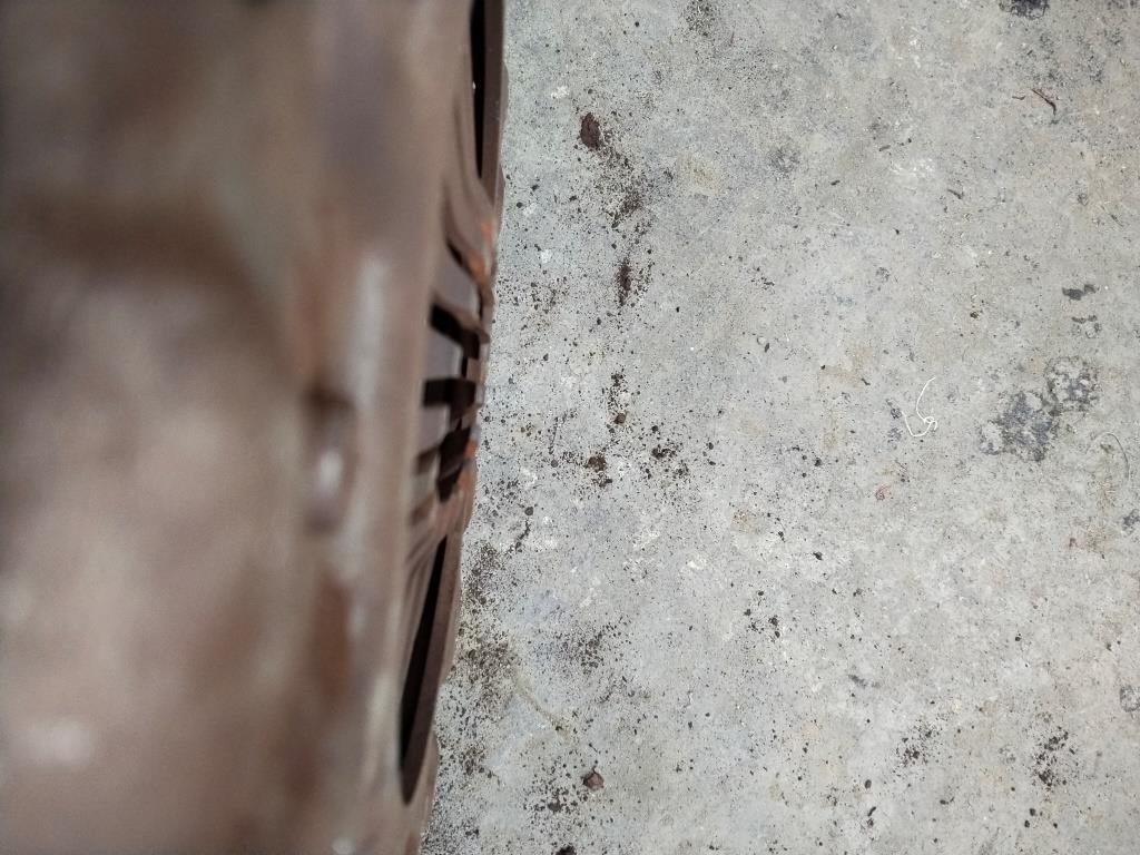

Vovchikk 1 007 Опубликовано 9 октября, 2025 Менял КПП, заодно поменял сцепление на Старко 600Н.м. Комплект понравился. Всё аккуратно упаковано, в комплекте идёт: корзина, диск, выжимной и опорный подшипники Эспра, болты крепления корзины, смазка для шлицев и дла вилки сцепления, перчатки. Также поменял вилку, солдатик тоже надо было поменять, мой уже подраный, но купит по близости негде, а ехать не на чем. Но и так всё очень легко выжимается, никаких посторонних звуков нет, не трясёт. Всё-таки как приятно ездить с новым сцеплением. На старом диске ферадо как новое, местами даже ещё не притёрлось только демпфер холостого хода сильно болтается. Пробег на этом диске чуть больше двухсот тысяч километров. А вот с корзиной такая оказия Лапки стоят не ровно, причём перепад очень большой 3-4 мм. Корзина ещё родная, пробег 475т.км. Выработки ни на маховике, ни на корзине нет, только лепестки слегка подтёрлись. Посмотрим на сколько этого комплекта хватит. На оригинальных дисках обычно тысяч через 50 появлялись посторонние шумы Поделиться сообщением Ссылка на сообщение Поделиться на другие сайты
Vovchikk 1 007 Опубликовано 16 октября, 2025 Проехал пару тысяч километров. Такой тишины от трансмиссии я не помню даже с нова. Теперь точно знаю, что все эти скрежеты и посторонние звуки исходили исключительно от сцепления, потому что на этой КПП я уже ездил с родным сцеплением, эти звуки присутствовали, а сейчас тихо. Ещё бы отходило хотя бы сотку, вообще замечательно. Раз в 100 тысяч можно и поменять за такие деньги, а если просто диск, так вообще. Только вот менять жуть как не охота, старый уже стал. Вообще что-то начать делать. сначала надо настроится, не то что раньше: бац-бац и всё готово. Единственное что не нравится, сцепление схватывает в самом верху и срабатывает буквально за сантиметр, не могу привыкнуть. 1 Поделиться сообщением Ссылка на сообщение Поделиться на другие сайты
