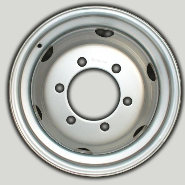

Денис16i 159 Опубликовано 2 марта, 2016 (изменено) Это хорошие диски?Сказали на Некст их ставят. Изменено 2 марта, 2016 пользователем Денис16i Поделиться сообщением Ссылка на сообщение Поделиться на другие сайты
Ram 161 Опубликовано 2 марта, 2016 Это хорошие диски? Сказали на Некст их ставят.Заводские с последних бизнесов, на некстах они же но в серебристом цвете 1 Поделиться сообщением Ссылка на сообщение Поделиться на другие сайты
газель2005 2 785 Опубликовано 2 марта, 2016 Денис16i, наши не серебристые и не белые не стоит брать. Поделиться сообщением Ссылка на сообщение Поделиться на другие сайты
