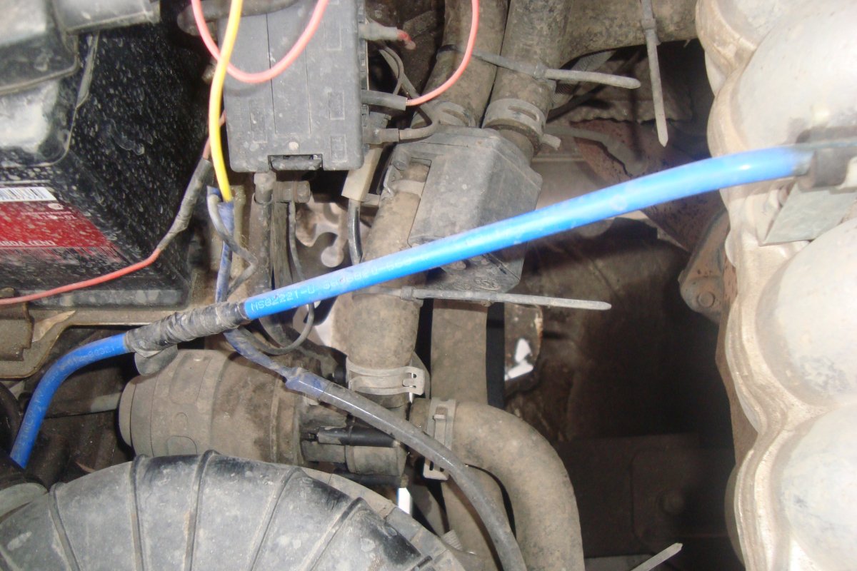

Поставил дополнительный радиатор от печки перед правым передним колесом, места там навалом. Обвязал через электропомпу и поставил в шланг от головки в радиатору теплодатчик . Проводку провёл от акума через предохранитель , так что бы теплодатчик включал и электропомпу и вентилятор добавочного радиатора через 70 амперное реле ( привык всё делать с большим запасом). Для зима-лето поставил трёхходовой электрический кран печки и управление его вывел к кабину на два выключателя. Это блокировка от случайного включения, от раздолбаев и детей. Выключатели разнесены на метр и переключается электрокран двумя руками. Вернёмся к тепловому удару. При глушении двигателя ОЖ нагревается перебирается в верхний патрубок  радиатора добирается до теплодатчика и включает доп вентилятор малого радиатора, остудил двигун и сам выключился.

Поставил кроме основного радиатора, радиатор печки с вентилятором под правым передним колесом. в салоне поставил дополнительную печку, на раму в районе кпп установил отопительную батарею 4 трубы с радиаторной обрешёткой суммарной длинны 3, 5 метра. Стоит электропомпа и электро кран отопителя трёхходовой. Зима ОЖ идёт через печки далее через допрадиатор перед колесом , на блоке между масляным фильтром стоит радиатор, для охлаждения масла и далее идёт на помпу. На патрубке от блока до радиатора стоит теплодатчик, который включает и вентилятор добавочного радиатора и электропомпу. На лето ОЖ идёт с головки на радиатор на раме, далее на радиатор перед колесов, далее на масляный радиатор и на помпу. Минусы много соединений, есть больше вероятности протечки на соединениях и ОЖ на 3 литра больше. Да газельку эксплуатирую как легковую. Зато в жару стрелка всегда не допустимом минимуме.

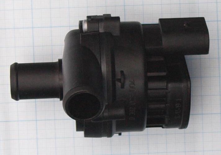

Сегодня установил доп реле с задержкой работы электро помпы салонных печек на 5мин.после выключения мотора.На улице конечно не лето но +9.Эл.помпа маслает еще 5 минут.На термо шок даже подобия нет.Несколько раз тестировал на приборке после выключения мотора.глушил специально мотор на 90С.Потом включал зажигание,смотрел,куда пойдет стрелка.Стрелка на 90С стоит одну минуту,потом потихоньку падает.Но к этому реле нужна электро помпа обязательно.
https://aliexpress.ru/item/32662965954.html?spm=2114.13010708.0.0.79d233edvq2Ju2
управляет этой штукой.

Не замерял,но думаю очень мало.Нужно в интернете глянуть.Вот нашел характеристики.
Технические характеристики
Номинальное напряжение 12
Перепад давления между выходом и входом электронасоса 0,015
Производительность 1600
Потребляемый ток, не более 3,8
Режим работы продолжительный по ГОСТ Р 52230-2004 S1
Наружный диаметр патрубка 18,6

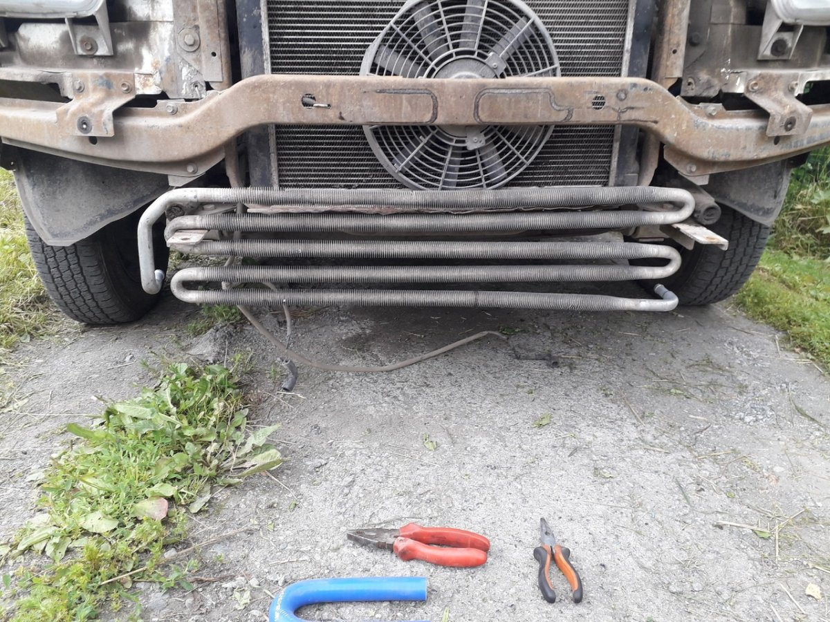

Не даёт дурная голова шаловливым рукам покоя. Ещё зимой у знакомого "пионера" забрал кусок люминия, а по мне так запчасть. Перед жарой снимал и промывал радиатор. Ужас сколько грязи было, хотя на первый взгляд нормально просвечивает, но после замачивания в пене из стирального порошка и фери грязь минут 10 лезла под кёрхером. Так вот воткнул этот люминь, были проблемы и пришлось пилить и соединять U-образным патрубком. Потом сантехникой развёл малый круг и воткнул доп. помпу бош. До 35 всё работает превосходно, как пример заехал на заправку газовую, на б.к. 84 градуса. Глушу, включаю помпу ( пока в ручную ). Заправился минут 10, завёл на 87 градусов и таких примеров куча на разгрузках и т.д. Нет скачков от 80 до 100 и при запуске обратно.
О помпе: взял реле на 30А, но прокинул пока на прямую и думаю оно там не к чему, она практически ничего не тянет из цепи.
лучше бы гидросхему добавлять к рассказу. Дополнение, наверняка, сезонное и зимой его или перекрывать или переделывать придётся для обеспечения работы отопителя?
rool
1 минуту назад, L2140 сказал:
Всё просто. Кран перед входом в отопитель, кран у выхода на второй круг с доп радиатором. 2 тройника и помпа на обратке. Не знаю как сезонное, но можно пустить охлаждайку через печку, через второй круг и через оба. Можно задействовать штатный электрокран, но будет только 2 положения и главный минус, один у меня потёк, второй задымил и оплавился. Так и катал с постоянно горячим отопителем 3 года, но видимо уже заслонки пропускают и стало доставать. Теперь реально в кабине прохладнее.
