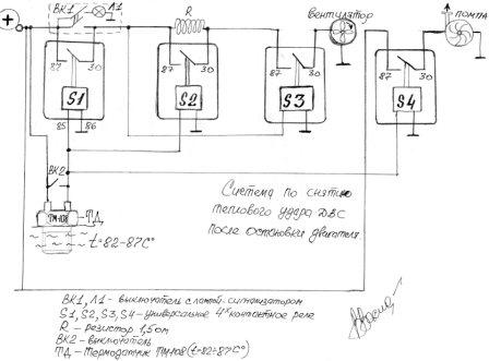

Ставим датчик температуры в патрубок.Этим датчиком будет управляться  эл.насос и Эл.вентилчтор.Нужно реле,что бы выдерживало ток вентилятора и насоса.Все! Температура пошла расти после глушения двигателя,датчик температуры замкнулся,через него включилось реле и подало питание на насос и на вентилятор.ОЖ начала циркулировать через радиатор,охлаждаясь за счёт вентилятора.Температура ОЖ достигнув нижнего значения датчика температуры,датчик выключился,обисточив насос и вентилятор.Циркуляция жидкости прекратилась.
Эту схему ещё лет 10 тому назад тут выкладывали.
Да,конечно же реле управляется через минус.

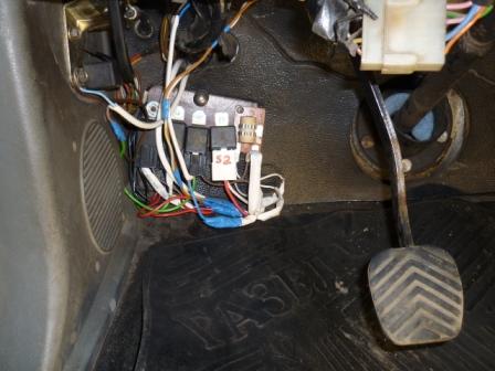

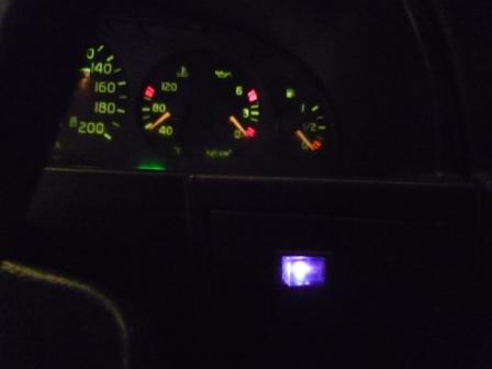

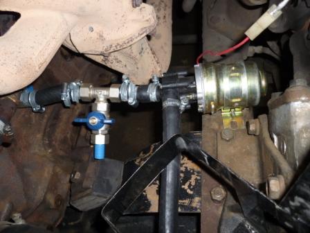

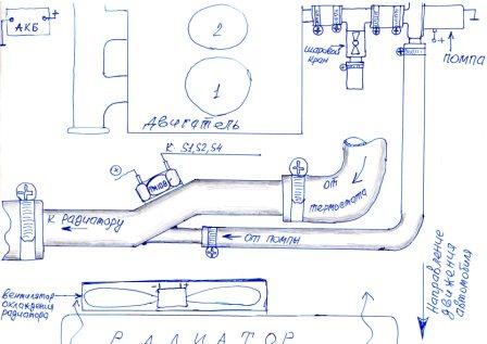

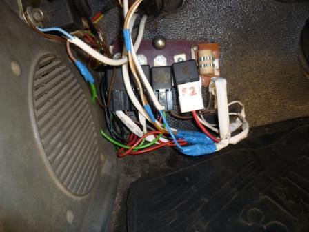

Самый первый пост в этой теме.Вот об этом я и веду речь.А вы тут-не будет циркуляции через радиатор.Читайте!
В 10.05.2012 в 21:31, Аргамак сказал:
Предлагаю вашему вниманию систему по снятию теплового удара ДВС после остановки двигателя.
Практика эксплуатации трех Газелей с двигателями 402, 406, 405 на протяжении 15 лет с пробегом в 1млн км показала, что теплонагруженность системы охлаждения выше рассчетной и запас теплоемкости невелик. Свою лепту вносит большой вес( особенно с грузом), большая площадь сопротивления( по сравнению с Волгой), а также плотная компоновка моторного отсека, соответственно и худшая вентиляция.
Пришел к выводу, что опасна не только высокая температура охл. жидк., но и тепловой удар после остановки ДВС в жаркую погоду, когда температура растет в течение 5- 10 минут и достигает запредельных величин, за один сезон выгибая ГБЦ( при годовом пробеге 120 т км- ремонт ГБЦ).
Предложенная схема снимает тепловой удар после остановки ДВС, охлаждая двигатель во время движения и в пробках , с работающим двигателем, значительно снижает быстрый рост t при резком увеличении нагрузки.
Пояснения к электросхеме:
1. S1- S4. Универсальное 4- х контактное реле: силовые контакты №87, №30, управляющие №86, №85.
2. ВК1, Л1. Выключатель с лампой, сигнализирующие включение системы на режим" охлаждение 30%и режим 100%".
3. R- резистор нагрузочный, 1,5 ом, для работы вентиляторав режиме " охлаждение 30%.
4. " вентилятор"- вентилятор охлаждения радиатора.
5. " помпа"- электропомпа от микроавтобуса Газель.
6. ВК2- выключатель, включающий систему на режим охлаждения "100%"
Пояснение к монтажу системы:
1. Электропомпа крепится на раие, напротив пробки слива тосола из блока. Для удобства слива тосола, между блоком двигателя и э/помпы установлен шаровый кран 1/2 дюйма.
2. Доп. патрубок вварен под углом к верхнему патрубку по касательной.
Нет, не постоянно, а при срабатывании термодатчика.
