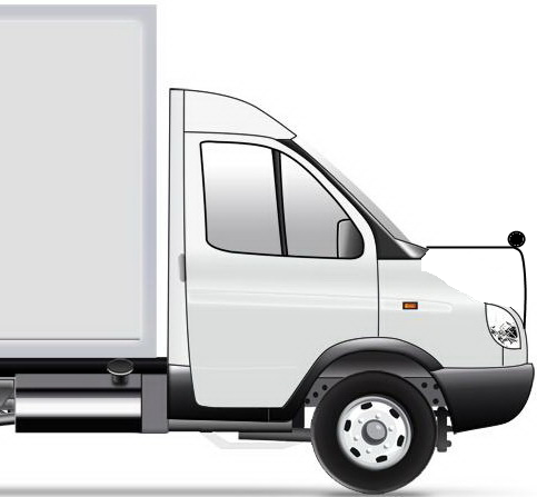

Вот кстати компановка как раз подойдет для умз.
Назвать можно сапог или ботинок.

Можно самому переделать кстати,не так уж и сложно.
За радиатором будет много места, свечи правда менять придётся вверх ногами.
