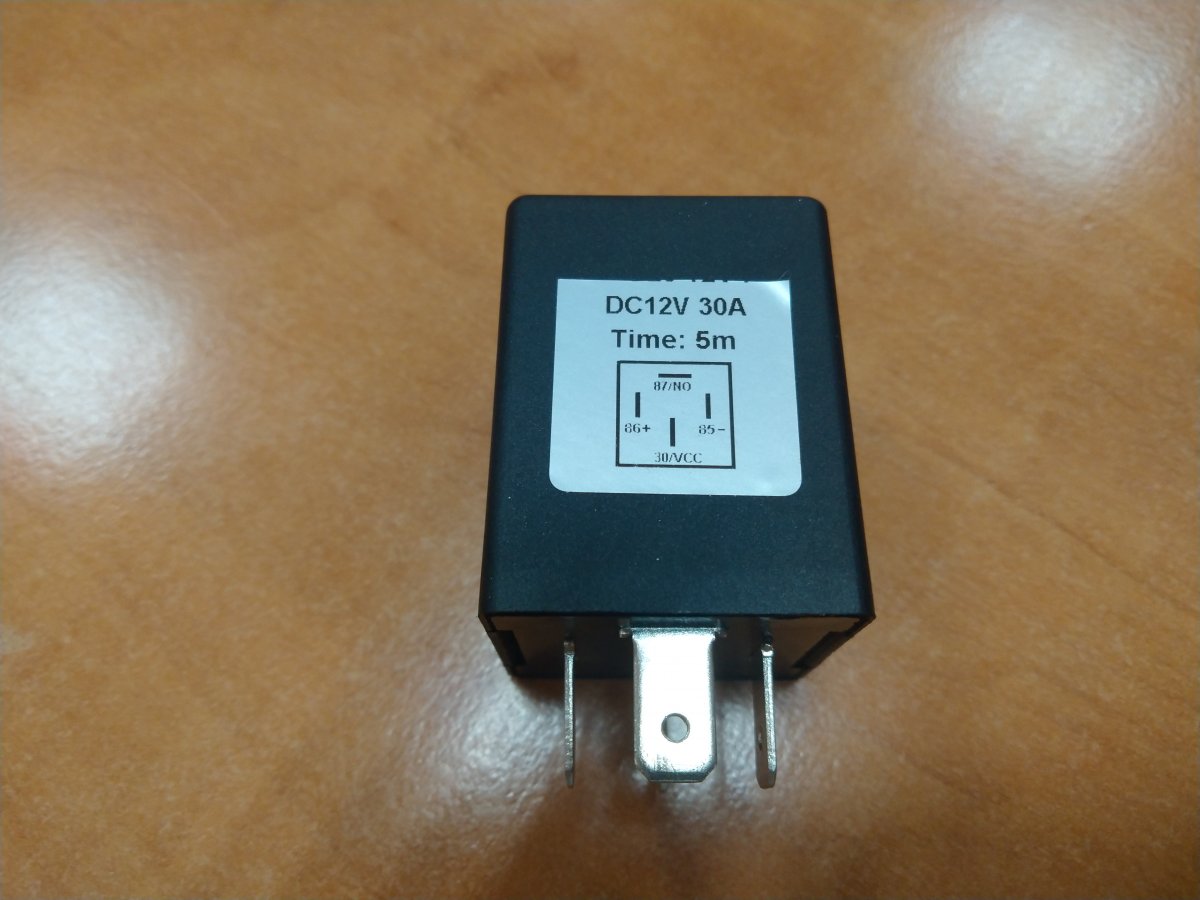

Я тупо на али за 500р. заказал обычное реле только оно с задержкой времени на 5 минут.Выключил машину,а реле еще 5 мин.маслает электро помпу.Идет обычная циркуляция через основной радиатор.Так как термостат открыт.Этих пяти минут хватает избавиться от термо шока.И не нужны ни какие доп радиаторы!!!!
Тупо одно реле к штатной системе.И все.
На зиму,меняю это реле с али на обычное реле,и зимой это не работает.

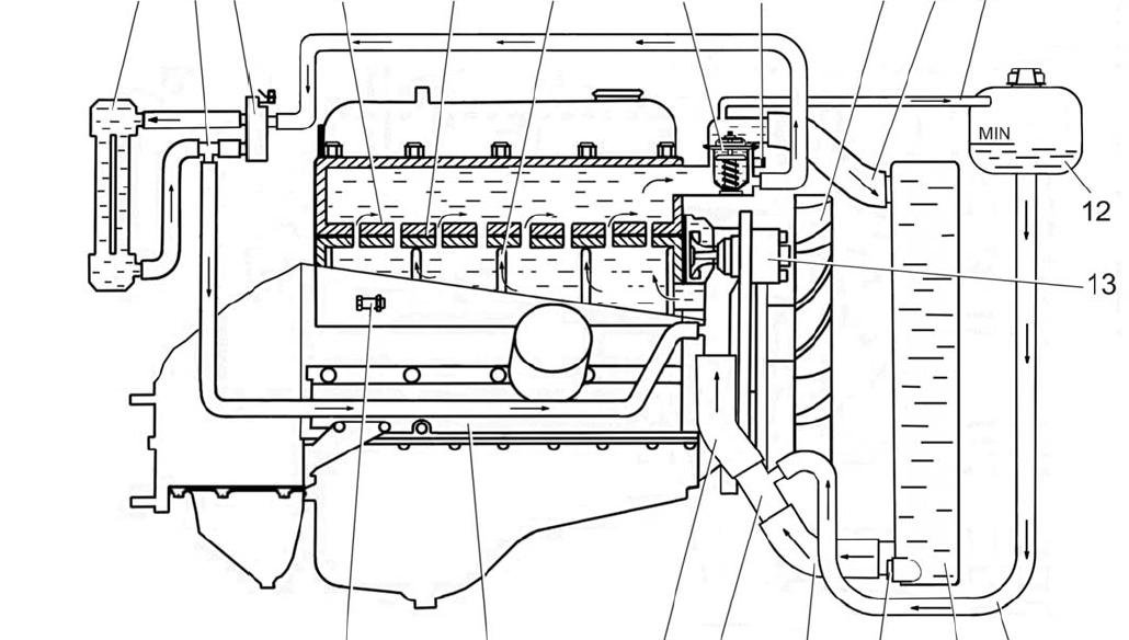

обычной циркуляции там нету. В основном идет циркуляция по малому кругу . Через радиатор идёт термосифонная циркуляция которой мешает противоток от электронасоса.

@L2140
Через основной радиатор конечно не идёт на прямую, но всё равно смешивается. Поэтому если на заглушенном работает доп. насос, то в итоге температура и в радиаторе, и в блоке, и в гбц примерно выравнивается. Чего мы собственно и добивались.
