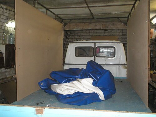

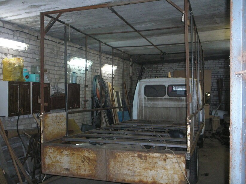

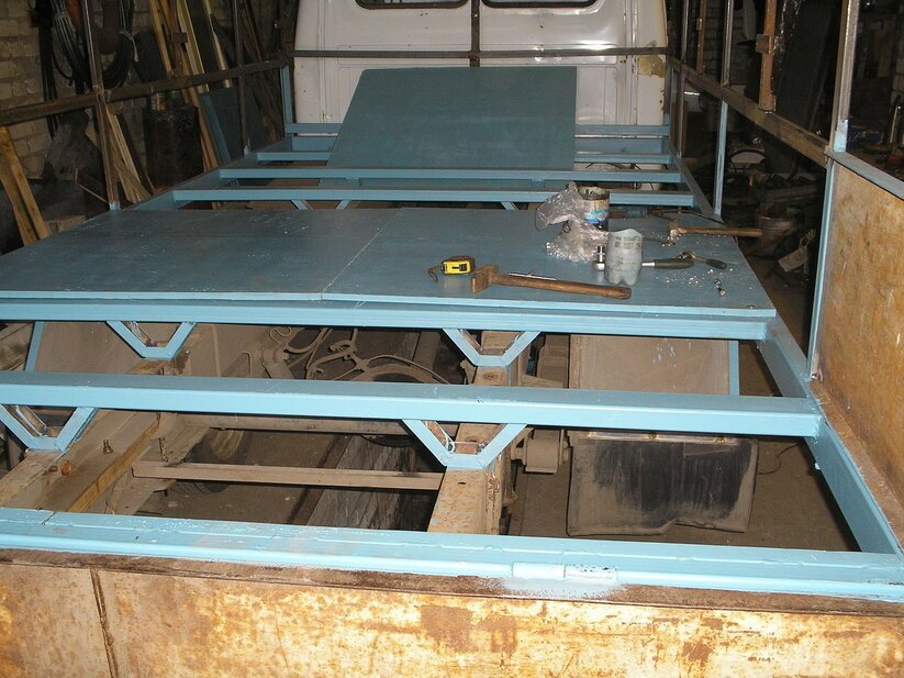

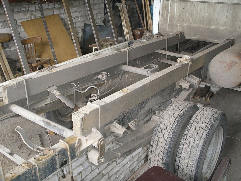

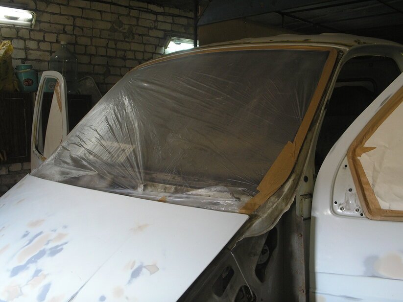

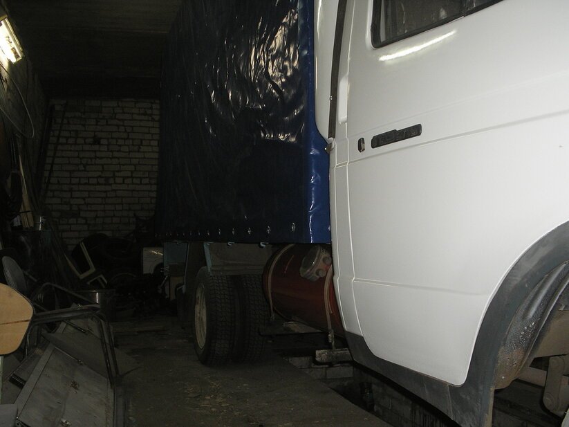

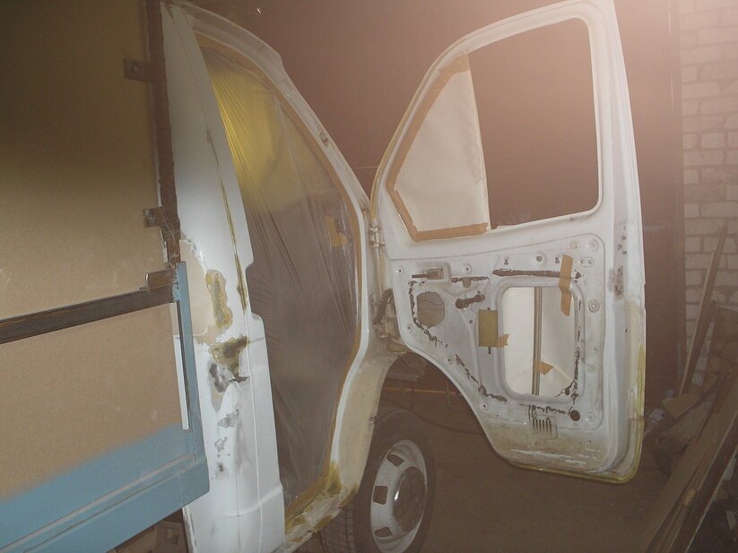

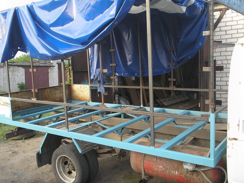

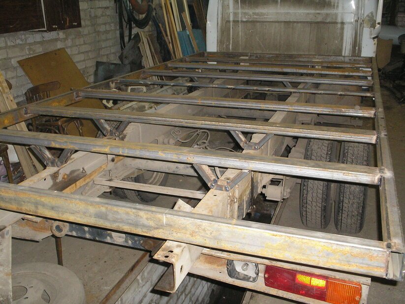

alexgop 998 Опубликовано 16 мая, 2012 старая платформа была ушатана в хлам дтп и грузами.. она была 96 годе.. 5 или 6 лет назад она удлинилась до 4 метров и встала на деревянный подрамник.. короче ей амба.. к таму же кабина давно не красилась и так же была побита чайниками не хило.. купил металлу краску и понеслась.. 5 Поделиться сообщением Ссылка на сообщение Поделиться на другие сайты

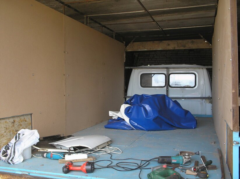

Гагарин 2 009 Опубликовано 16 мая, 2012 с размахом взялся ,конкретно сделал!Сань а чем полы в кузове застелил?что за фанера такая? Поделиться сообщением Ссылка на сообщение Поделиться на другие сайты

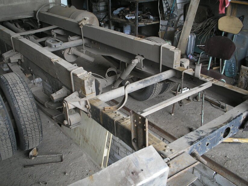

Toyota007 2 891 Опубликовано 16 мая, 2012 Да.Сань!Это не водку пить!!!!Молодец!!!!Отличная работа...Я вот только не понял как у тебя закреплена платформа к раме??? Поделиться сообщением Ссылка на сообщение Поделиться на другие сайты
teamster59 1 Опубликовано 16 мая, 2012 Зачёт!!! красиво и аккуратно сделано! я бы еще посоветовал в тех местах где стремянки через раму проходят вколотить в раму бруски чтоб можно было посильнее притянуть не погнув нижнюю полку рамы. вот только антенну на крыло крепить -- вандализм ;D Поделиться сообщением Ссылка на сообщение Поделиться на другие сайты
alexgop 998 Опубликовано 16 мая, 2012 Да.Сань!Это не водку пить!!!!Молодец!!!!Отличная работа...Я вот только не понял как у тебя закреплена платформа к раме???к бруску подрамника кронштейны на шурупах закреплены не хилых.. и на сремянках через подрамник и раму.. Поделиться сообщением Ссылка на сообщение Поделиться на другие сайты
Алексей Ф. 10 817 Опубликовано 16 мая, 2012 Круто! Тебе надо деньги этим зарабатывать!! Мне бы покрасил кабину и каркас сделал под верхнюю разгрузку! Поделиться сообщением Ссылка на сообщение Поделиться на другие сайты
alexgop 998 Опубликовано 16 мая, 2012 (изменено) Гагарин, Сань а чем полы в кузове застелил?что за фанера такая? фанера 15 мм.. на халяву была.. обработал ей всякимы мязями-олифо-красками.. на скока хватить.. на финскаую фанеру бобла жалко.. лист от 1500 р... а мне их 4 надо на пол... поморим на сколько этих хватить... Изменено 16 мая, 2012 пользователем alexgop 1 Поделиться сообщением Ссылка на сообщение Поделиться на другие сайты
Sashka 42 Опубликовано 16 мая, 2012 Молодец!!!!!!.. Мне бы твое терпение. Поделиться сообщением Ссылка на сообщение Поделиться на другие сайты
alexgop 998 Опубликовано 16 мая, 2012 Круто! Тебе надо деньги этим зарабатывать!! Мне бы покрасил кабину и каркас сделал под верхнюю разгрузку! так... так давайте оценим эту работу?? ваши ставки господа оленеводы !!!!!?? Поделиться сообщением Ссылка на сообщение Поделиться на другие сайты
Гагарин 2 009 Опубликовано 16 мая, 2012 так... так давайте оценим эту работу?? ваши ставки господа оленеводы !!!!!??сколько по времени делал?тыс от 40 только за работу без матерьяла не меньше! Поделиться сообщением Ссылка на сообщение Поделиться на другие сайты
Алексей Ф. 10 817 Опубликовано 16 мая, 2012 так... так давайте оценим эту работу?? ваши ставки господа оленеводы !!!!!??Думаю не меньше 30 ки даже по Ульяновским ценам.. Поделиться сообщением Ссылка на сообщение Поделиться на другие сайты
alexgop 998 Опубликовано 16 мая, 2012 (изменено) сколько по времени делал?тыс от 40 только за работу без матерьяла не меньше!по времени... 2 недели... эт потомучто примерно 70% времени тратилось на просчёты и варианты и работал практически без помошника.. на метериал ушло в районе 10 тыков.. тент за 7500, но его мне купил работодатель.. на нём рекламма буит.. Изменено 16 мая, 2012 пользователем alexgop Поделиться сообщением Ссылка на сообщение Поделиться на другие сайты

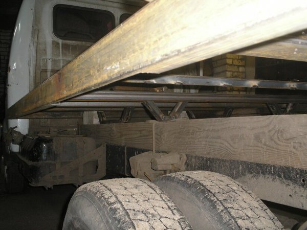

БРОДЯГА74 6 035 Опубликовано 16 мая, 2012 Саня, нафига поднимал над брусом? Открой секрет! :blink: Поделиться сообщением Ссылка на сообщение Поделиться на другие сайты
alexgop 998 Опубликовано 16 мая, 2012 Саня, нафига поднимал над брусом? Открой секрет! :blink:высота пола платформы штатная... никакого секрета.. брусок 14 см ... а от верхней полки рамы до полов платформы штатно минимум 25 см.. Поделиться сообщением Ссылка на сообщение Поделиться на другие сайты
БРОДЯГА74 6 035 Опубликовано 16 мая, 2012 высота пола платформы штатная... никакого секрета.. брусок 14 см ... а от верхней полки рамы до полов платформы штатно минимум 25 см..Понял, на дереве сэкономил! Но на лишние детали время убил ;) Поделиться сообщением Ссылка на сообщение Поделиться на другие сайты
alexgop 998 Опубликовано 16 мая, 2012 (изменено) БРОДЯГА74, Но на лишние детали время убил ты поторопился с выводом этим.. вопервых брусок уже был.. вовторых и самых главных- кронштейны необходимы для усиления жёсткости платфрмы.. в третьих- через кронштейны крепится стремянка через подрамник и раму..в червёртых- на кроштейнах стоят косынки которые препятствуют продольному перемещения платформы при сталкновениях... Изменено 16 мая, 2012 пользователем alexgop Поделиться сообщением Ссылка на сообщение Поделиться на другие сайты
rusgg 4 006 Опубликовано 16 мая, 2012 я сделал между рамой и полом 16см ,лишние пол куба,да и груз смещен ниже теперь Поделиться сообщением Ссылка на сообщение Поделиться на другие сайты
alexgop 998 Опубликовано 16 мая, 2012 я сделал между рамой и полом 16см ,лишние пол куба,да и груз смещен ниже теперьага.. тока ты забыл добавить что у тебя пневма!!! Поделиться сообщением Ссылка на сообщение Поделиться на другие сайты

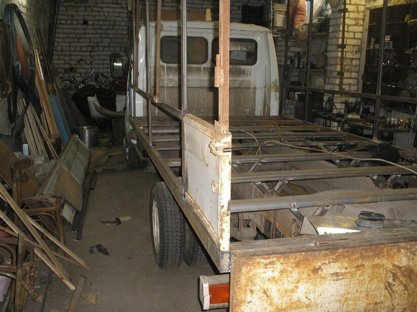

rusgg 4 006 Опубликовано 16 мая, 2012 ага.. тока ты забыл добавить что у тебя пневма!!!представляю как сложно изготовить такой подрамник ,интересно как ты подгонял уровни стоек или на месте собирал? Поделиться сообщением Ссылка на сообщение Поделиться на другие сайты
alexgop 998 Опубликовано 16 мая, 2012 представляю как сложно изготовить такой подрамник ,интересно как ты подгонял уровни стоек или на месте собирал?стойки из 35 уголка.. сваренных в швеллер.. сначало изготовил их по одному размеру.. но они полюбому все разного размера получились.. вот эту получившуюся разницу и подгонял переставлением в разные места.. Поделиться сообщением Ссылка на сообщение Поделиться на другие сайты
БРОДЯГА74 6 035 Опубликовано 16 мая, 2012 представляю как сложно изготовить такой подрамник ,интересно как ты подгонял уровни стоек или на месте собирал?Рус, поэтому и высказался выше, ....а он огорчился! :lol: Поделиться сообщением Ссылка на сообщение Поделиться на другие сайты
Кедр 1 655 Опубликовано 16 мая, 2012 Сделано чЕтко .Но я вышел лег под машину в конце концов и померил (фотки вечером положу) получается можно положить швеллер или брус на 160мм .Я измерил от моста до отбойника ..правильно же ? Ну перестраховатся и сделать на 170мм. Поделиться сообщением Ссылка на сообщение Поделиться на другие сайты
БРОДЯГА74 6 035 Опубликовано 16 мая, 2012 Сделано чЕтко .Но я вышел лег под машину в конце концов и померил (фотки вечером положу) получается можно положить швеллер или брус на 160мм .Я измерил от моста до отбойника ..правильно же ? Ну перестраховатся и сделать на 170мм.Мерял уже тоже, 170 тока на заказ гнуть, либо 140 либо 160 , буду делать на 140 и брусок! Поделиться сообщением Ссылка на сообщение Поделиться на другие сайты
alexgop 998 Опубликовано 16 мая, 2012 Рус, поэтому и высказался выше, ....а он огорчился! :lol:совсем нет.. ложить платфрму в этом исполнении сразу на брусок или швеллер неправильно.. вот и всё.. есть определённые моменты и законы которыми пренебрегать не стоит.. Поделиться сообщением Ссылка на сообщение Поделиться на другие сайты
