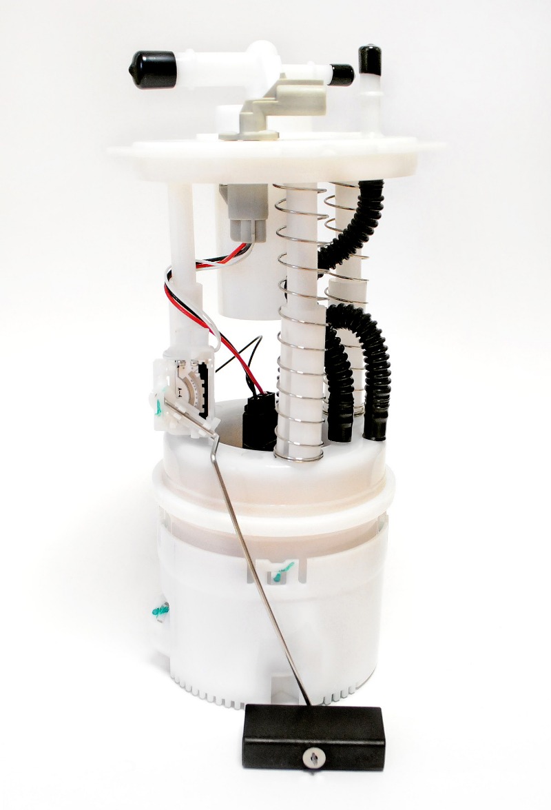

GARRI77 33 Опубликовано 17 января, 2014 Подскажите сетка,которая стоит на насосе ввиде мешка,продаётся или нет?Сколько магазинов объехал везде пожимают плечами,ни где нет. Поделиться сообщением Ссылка на сообщение Поделиться на другие сайты

Алексей Ф. 11 122 Опубликовано 2 марта, 2014 Клапан обратки можно купить на этот модуль от Сайбера ? Поделиться сообщением Ссылка на сообщение Поделиться на другие сайты
MAGNUS 1 405 Опубликовано 2 марта, 2014 Я чего-то не догнал... Спецом под сайберовский насос изменили газелевский бак? Поделиться сообщением Ссылка на сообщение Поделиться на другие сайты
Алексей Ф. 11 122 Опубликовано 2 марта, 2014 Я чего-то не догнал... Спецом под сайберовский насос изменили газелевский бак?Наверное, но не у всех такой насос, у меня обычный стоит , с трубкой обратки от фильтра . Машина собрана 08.12 . 1 Поделиться сообщением Ссылка на сообщение Поделиться на другие сайты
Владимир68 22 Опубликовано 6 марта, 2014 у меня 06.13 насос от сайбера Поделиться сообщением Ссылка на сообщение Поделиться на другие сайты
merzavec26 0 Опубликовано 6 апреля, 2014 Мужики выручайте сгорел мотор WALBRO как тут понял от сайбера, поменял вставку KENO переделал фишку, в итоге качает очень плохо на выходе 3,5 бара. Когда включаешь зажигание сначала еле слышный писк и только потом слышно как начинает качать насос. При этом машина разгоняется очень плохо и заводится тоже плохо. Может вставка бракованная? Сетку и фильтр поменял. ВЫРУЧАЙТЕ Поделиться сообщением Ссылка на сообщение Поделиться на другие сайты

merzavec26 0 Опубликовано 1 мая, 2014 Короче мужики разобрался я со своим бензонасосом. Короче дело было уплотнительной резинке в месте соединения нижней и верхней частей модуля(она порвалась) и давление не держало. Так что смело покупайте обычную вставку(мотор) и всё будет работать на сайберовском модуле, только фишку надо изменить. Удачи! Поделиться сообщением Ссылка на сообщение Поделиться на другие сайты

Dimarik666-22 0 Опубликовано 9 июля, 2014 У меня вообще проблема))), модуль вообще весь заржавел заклинил редукционный клапан, насос отказал, сетка вся забита ржавчиной, короче нужно менять полностью весь модуль. новый стоит 9000, может можно другой модуль запихать вместо этого ЧУДНОГО? Поделиться сообщением Ссылка на сообщение Поделиться на другие сайты
Александр.1970 7 Опубликовано 9 июля, 2014 У меня вообще проблема))), модуль вообще весь заржавел заклинил редукционный клапан, насос отказал, сетка вся забита ржавчиной, короче нужно менять полностью весь модуль. новый стоит 9000, может можно другой модуль запихать вместо этого ЧУДНОГО?никакой другой не подойдёт если только вместе с баком Поделиться сообщением Ссылка на сообщение Поделиться на другие сайты
Алексей Ф. 11 122 Опубликовано 9 июля, 2014 Я бы купил новый бак под обычный модуль + модуль , что бы навсегда закрыть эту тему . Поделиться сообщением Ссылка на сообщение Поделиться на другие сайты
Dimarik666-22 0 Опубликовано 12 июля, 2014 Я бы купил новый бак под обычный модуль + модуль , что бы навсегда закрыть эту тему .Наконец решил проблему, взял новый модуль бензостойкий шланг 3.5 метра + 2 быстросъема, один тройник, ну и начал колдовать вот несколько фоток. теперь проблема стала с дачтиком уровня топлива показывает не правильно((( может кто подскажет что делать Поделиться сообщением Ссылка на сообщение Поделиться на другие сайты

Dimarik666-22 0 Опубликовано 31 июля, 2014 Поставил модуль и бак другой как у Димарика. и датчик уровня топлива тоже не покеазывает. Подскеажите что делать:?Привет!!! да тоже не смог дать ему ума, оставил не подключенным датчик и воткнул палочку возле бака и теперь по старинке проверяю палочкой))) Поделиться сообщением Ссылка на сообщение Поделиться на другие сайты
Dimarik666-22 0 Опубликовано 31 июля, 2014 давай пиши дальше по- подробней. У самого этот косяк..Ну а что подробнее: сделал переходное кольцо в варил его в бак, собрал бак в кучу, потом все пластиковые трубки отрезал и прикрутил к быстросьемам резиновый шланг в принципе и все делов было только с отверстием в бак остальное все на ура, удил на все часов 6-7. Желаю удачи. Поделиться сообщением Ссылка на сообщение Поделиться на другие сайты
post 2 Опубликовано 31 июля, 2014 Поппробую демонтировать от старого модуля уровень и вкорячитиь в тот модуль ,который сейчас стоит..А хоз ..нашего в городке Газелевского магазинчика подсказад,что уровень и прибор идут в паре.и не подходят к другим. Поделиться сообщением Ссылка на сообщение Поделиться на другие сайты
Dimarik666-22 0 Опубликовано 31 июля, 2014 Поппробую демонтировать от старого модуля уровень и вкорячитиь в тот модуль ,который сейчас стоит..А хоз ..нашего в городке Газелевского магазинчика подсказад,что уровень и прибор идут в паре.и не подходят к другим.Слушай ну сделай фотки и если что да как отпишись. я сейчас так катаюсь если у тебя все получится, то мне тоже надо будет так делать только нужно снимать бак этот модуль вроде не выйдет просто так Поделиться сообщением Ссылка на сообщение Поделиться на другие сайты
