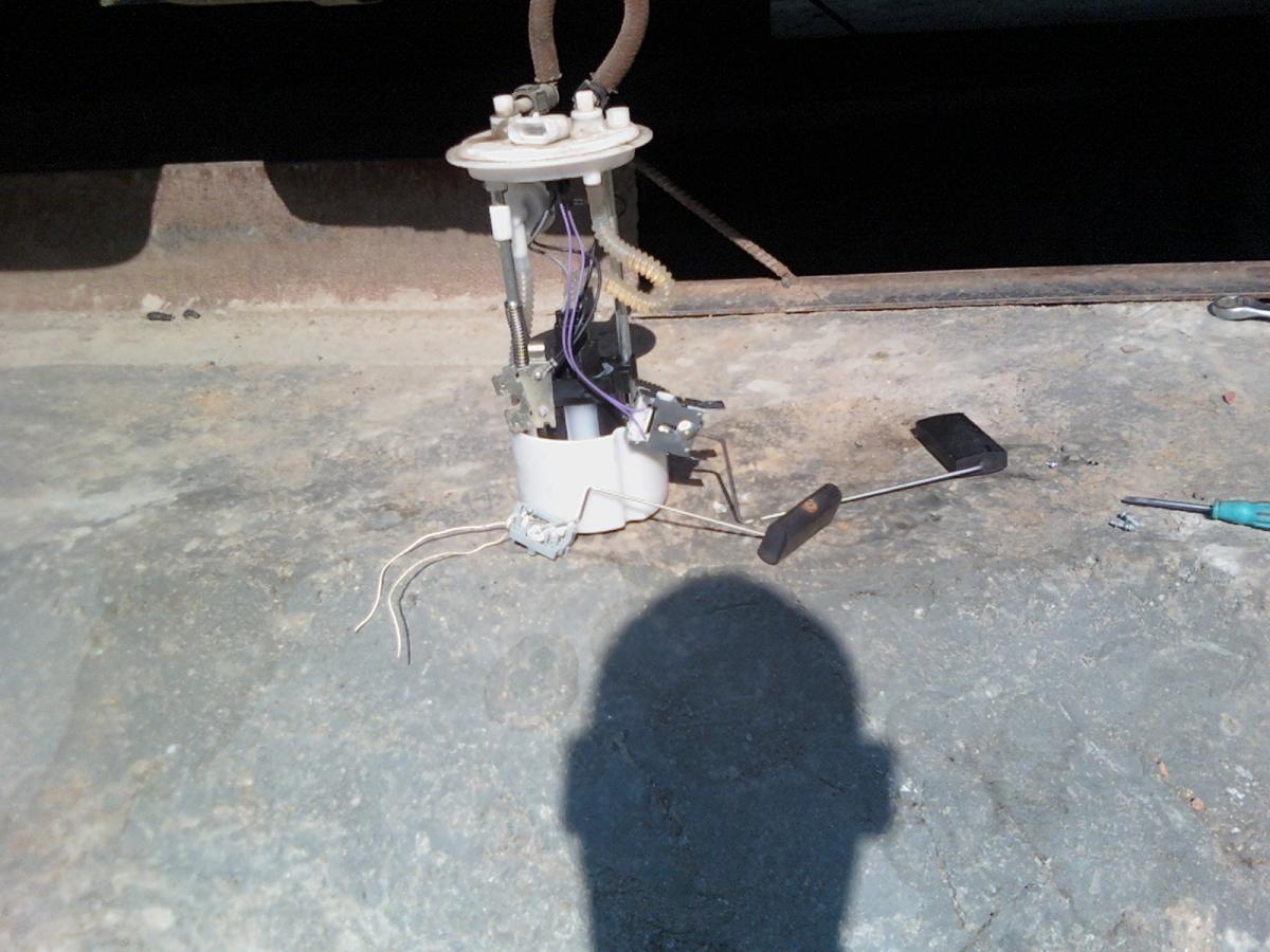

Слушай ну сделай фотки и если что да как отпишись. я сейчас так катаюсь если у тебя все получится, то мне тоже надо будет так делать только нужно снимать бак этот модуль вроде не выйдет просто так
 По- просьбе трудящихся!! отпишусь. Бак снимать не надо. Сожми модуль и аккуратно вытаскивай его.  демонтируй из Сайберовского модуля уровень...откусываешь провода по- средине...закрепляешь две мет. пластинки от старого модуля на новом. как на фото...а потом закрепи сам уровень.подогни сам поплавок..и примотай провода  ( я на скрутку , протянул плосками и трубки надел термоусадные). пришлось еще раз снимать поправку сделать.
