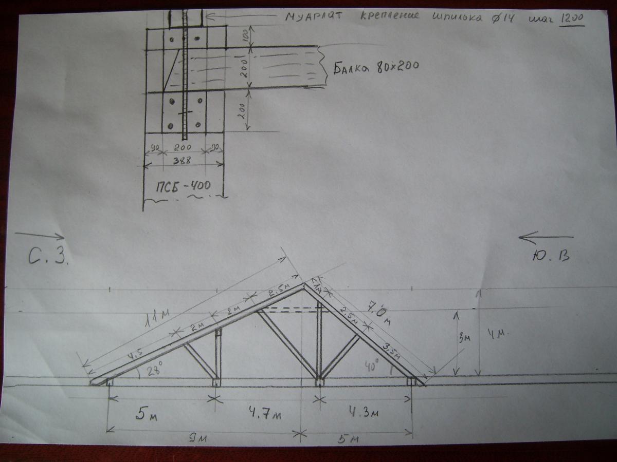

ZAN57 3 663 Опубликовано 27 июня, 2017 О чем я говорю- 30гр это слабо для Перми...Я делал мансардную ломаную кровлю. Но ломаную с одной стороны, другая прямоскатная. При этом пролет прямой 7,4м, ломаная линия общей длиной 7,9м. Такой пролет фиг что выдержит, и вес растет квадратично. Решил выкрутиться термехом- сделал по сути ферму, где все сочленения шарнирны, и работа элементов в основном на сжатие - растяжение. Был швеллер16, его оставалось в голодные 90е годы на полкрыши. Поэтому через ферму поставил- металлическая, деревянная , металлическая. Шаг чз 1,2м. Разрабатывал целую систему сочленений, которая потом пригодилась при проектах реконструкций старых деревянных сооружений- варил из швеллера на 18 "сапожки" вниз, для стыка с металлическим мауэрлатом и "обоймы" вверху- узел из отрезков швеллера, точно повторяющий контуры узла стыка на стальной ферме, внутрь швеллера втыкал брус, придавливал струбцинами плоской крышкой и приваривал. бРУС ПОЛУЧАЛСЯ В ГНЕЗДЕ. чЕРЕЗ ОТВЕРСТИЯ В КРЫШКЕ И ШВЕЛЛЕРЕ ДОПОЛНИТЕЛЬНО КРЕПИЛ САМОРЕЗАМИ. Такая металлодеревянная ферма стоит 20 лет идеально... И собирать мог пространственную ферму в воздухе один, без помощника. А вот стальные, весом полтонны один ставил с трудом. Пришлось то- же делать приспособы, ухищряться. Поделиться сообщением Ссылка на сообщение Поделиться на другие сайты
ZAN57 3 663 Опубликовано 27 июня, 2017 Вот, шарнирная ферма из коротких элементов для мансарды.кровля.pdf Поделиться сообщением Ссылка на сообщение Поделиться на другие сайты
PanDiman 2 168 Опубликовано 27 июня, 2017 Вот, шарнирная ферма из коротких элементов для мансарды.забыли дорисовать стойку вниз Поделиться сообщением Ссылка на сообщение Поделиться на другие сайты
ZAN57 3 663 Опубликовано 27 июня, 2017 (изменено) А нетути стойки вниз... И в этом прикол и преимущество. Нужно большое свободное пространство для мансарды. Такая расчетная схема встречается в актовых залах, спортсооружениях. Верхняя часть, выше затяжки образует жесткие трегугольники, работает на всю ферму, ведь шарниры то условные, лишь снимают разрывные усилия в дереве, но узел то относительно жесткий, концы брусьев защемлены в металлической обойме.. Нижние сапожки вообще наглухо разварены на мауэрлатах. Так что и нижняя трапеция "поехать" не могёт... упаси господь. Да и по факту поднятия стен мансарды и сращивания их с затяжками ферм перестраховался. можно было и не. Изменено 27 июня, 2017 пользователем ZAN57 Поделиться сообщением Ссылка на сообщение Поделиться на другие сайты
PanDiman 2 168 Опубликовано 27 июня, 2017 я, как самостроитель, побоялся бы делать по такой схеме. По этому и сделал полумансарду. Поделиться сообщением Ссылка на сообщение Поделиться на другие сайты
ZAN57 3 663 Опубликовано 27 июня, 2017 (изменено) А я как полностроитель рассчитал и сделал. И ещё на 2х домах друзей. А так же на реконструкции крытого катка с пролетами 18м!, и актового зала в деревянном доме с пролетами 9м. Правда бревна вместо бруса. И затяжка сама на катке шарнирная, сочленена из 3х частей, как цепь.. Практически не провисает. Всё воспринимают треугольники выше затяжки, она работает только на растяжение... Ты думаешь фермы с большими пролетами работаю классически, на изгиб? Таки нет, они как правило шарнирные, поэтому набираются из маленьких элементов, а пролеты огромные. И моментов в узлах нет, растяжения и сжатия. А при расчетах и обычных ферм пользуются правилом узловых моментов- ферма если никуда не едет, значит все усилия замыкаются внутри неё. Изменено 27 июня, 2017 пользователем ZAN57 1 Поделиться сообщением Ссылка на сообщение Поделиться на другие сайты

ZAN57 3 663 Опубликовано 29 июня, 2017 (изменено) Вот как-то так выглядит у меня крыша, всё из доски 50*200, обратите внимание на углы, и скаты!Уже 3 зимы снега скапливается не мало всё стоит. Шаг стропил 900.Прикрепленные изображенияУ тебя это работает как неразрезная балка а не ферма. За счет малого шага стропил и малых пролетов 50*200 тут запросто. При условии, что опоры, куда упираются раскосы и стойки не просядут и не прогнутся, иначе проблемы при неравномерной просадке опор. И вопрос по уклону- угол по длинной стороне всего 23,5 градуса (28 это ошибка, проверь про тангенсу или косинусу тангенс 4/9= 0,444. А это tg23,5). Даже 30 для Че ни в какие ворота. Вот снег и скапливается. Весной да, страшновато, набухает, и ещё и свежего снежка добавляет в марте часто. У меня 40 градусов с северной стороны и то проблемно- снег скапливается тоннами, потом съезжает на бедный гараж. Изменено 29 июня, 2017 пользователем ZAN57 Поделиться сообщением Ссылка на сообщение Поделиться на другие сайты
