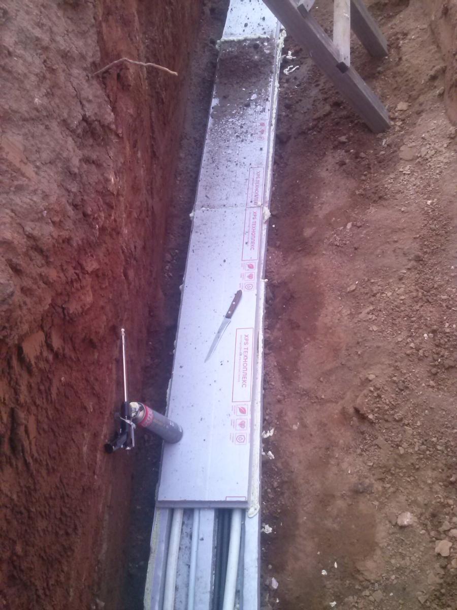

Alex030569 6 967 Опубликовано 24 августа, 2017 (изменено) а компенсационные петли как без спайки ставить будешь? знаю одного,прямой трассой без петель поставившего.да и в инете фоток таких валом.http://remont-doc.ru/rasshirenie-polipropilenovyh-truboprovodov.html Трубы в гильзе лежат,а не мертво закреплены.Да и выбрал МП качественный,фирмы Хенко(Бельгия),у него самое наименьшее линейной расширение Изменено 24 августа, 2017 пользователем Alex030569 Поделиться сообщением Ссылка на сообщение Поделиться на другие сайты

Alex030569 6 967 Опубликовано 24 августа, 2017 (изменено) ты длину посчитай,а потом её же с кофицентом расширения.да один фиг углы и отводы без пайки не обойдутся Углы,повороты в доступном месте,конечно сделаю на фитинги для ППР,а цельный кусок лежит в гильзе под землей из МП,потому как выдергивать ППР из гильзы с выпирающими муфтами,еще то удовольствие.Другое дело цельная труба.Crady, в любом случае спасибо за ссылку.Компенсационную петлю можно будет сделать в кессоне,хотя наврядли она понадобиться.Труба свободно лежит в гильзе и может там изгибаться,снимая напряжение. Изменено 24 августа, 2017 пользователем Alex030569 Поделиться сообщением Ссылка на сообщение Поделиться на другие сайты
Crady 8 672 Опубликовано 24 августа, 2017 потому как выдергивать ППР из гильзыа зачем? :blink: Поделиться сообщением Ссылка на сообщение Поделиться на другие сайты
Alex030569 6 967 Опубликовано 24 августа, 2017 а зачем? :blink:Авария. Поделиться сообщением Ссылка на сообщение Поделиться на другие сайты
Crady 8 672 Опубликовано 24 августа, 2017 Авария.ээээ?если не дашь давление такое что порвёт.или мышей там не разведёшь,ну или с водой на зиму не оставишь..он тебе раньше надоест :D Поделиться сообщением Ссылка на сообщение Поделиться на другие сайты
Alex030569 6 967 Опубликовано 24 августа, 2017 (изменено) ээээ?если не дашь давление такое что порвёт.или мышей там не разведёшь,ну или с водой на зиму не оставишь..он тебе раньше надоест :DУ меня там и отопление,и горячая вода,и холодная,и электро.кабель.Глубина 2 метра,с уклоном в сторону кессона,для аварийного слива. Изменено 24 августа, 2017 пользователем Alex030569 Поделиться сообщением Ссылка на сообщение Поделиться на другие сайты
