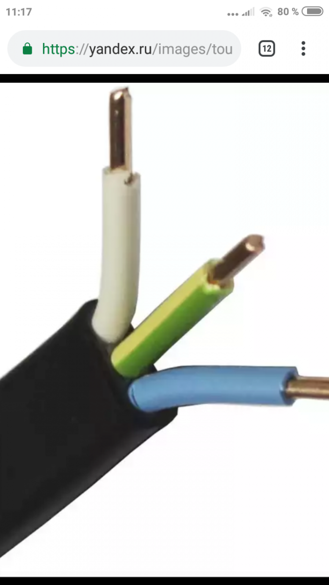

Alex030569 6 969 Опубликовано 22 декабря, 2018 (изменено) Кабель ВВГ 3*2,5 подойдёт на котел 3 кВт? У меня им подключен,проблем нет,не греется.Думаю пропаять концы,так лучше обожмется в клеммах на розетке и вилке. Изменено 22 декабря, 2018 пользователем Alex030569 Поделиться сообщением Ссылка на сообщение Поделиться на другие сайты
ZAN57 3 542 Опубликовано 22 декабря, 2018 Пойдет, он на примерно 5,5квт по току рассчитан, на 4,5 по долговременной работе по нагреву без допохлаждения Поделиться сообщением Ссылка на сообщение Поделиться на другие сайты
Maks52 642 Опубликовано 22 декабря, 2018 (изменено) Alex030569, по току подойдёт, но он жесткий, для стационарного монтажа. если вилку прикручивать, то лучше брать гибкий многожильныйЕсть одно НО - не всякая вилка зажмет многожильный провод такого сечения Изменено 22 декабря, 2018 пользователем Maks52 Поделиться сообщением Ссылка на сообщение Поделиться на другие сайты
ZAN57 3 542 Опубликовано 22 декабря, 2018 я про вилку хотел сказать, забыл. Но у меня вилка на 3ходножильном прослужила лет 15 на резервном эл. котле, пока проводку не переделал. Просто она вставлялась- выналась раз- два в месяц и отодвигалась на 2-3см, продолжала "стоять" на кабеле напротив розетки... Поделиться сообщением Ссылка на сообщение Поделиться на другие сайты
Alex030569 6 969 Опубликовано 22 декабря, 2018 я про вилку хотел сказать, забыл. Но у меня вилка на 3ходножильном прослужила лет 15 на резервном эл. котле, пока проводку не переделал. Просто она вставлялась- выналась раз- два в месяц и отодвигалась на 2-3см, продолжала "стоять" на кабеле напротив розетки...Впринцыпе вообще планирую раза два в году вынимать эту вилку.Может пойдет этот ВВГ 3*2,5 ? Не хочется переделывать всю проводку.И как на счёт пропаять концы проводов,все же помягче будут,значит по проще будет затянуть винтом на контакте вилки,да? Поделиться сообщением Ссылка на сообщение Поделиться на другие сайты

PanDiman 1 854 Опубликовано 22 декабря, 2018 (изменено) Такие вещи не покупаю с Али-мне важно качество.Вон один автономку купил с Али и инструкция на китайском,и не работает.У меня GSM розетка Alonio T 6. Могу и ошибиться,но вроде только у нее есть управление через приложение,что значительно упрощает вводить нужные параметры.ВайФай удобнее,но у меня связь не устойчиваяну давайте теперь будем единичный случай все время вспоминать )) качество инструмента на высоте, не один десяток "концов" обжал ) На розетку лучше кабель ВВГнг, на вилку "мягкий" ПУГВ или ПВ Изменено 22 декабря, 2018 пользователем PanDiman Поделиться сообщением Ссылка на сообщение Поделиться на другие сайты

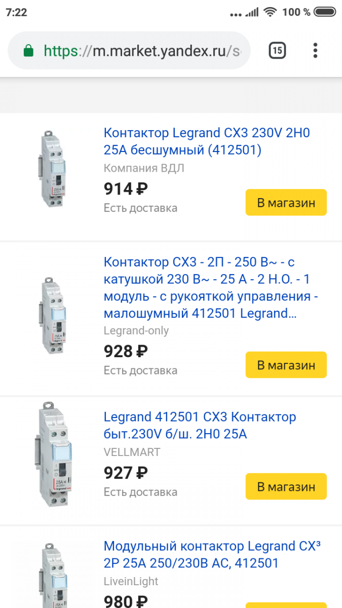

Alex030569 6 969 Опубликовано 22 декабря, 2018 я на работе проточный водонагреватель ставил на 5.5 квт...сначала тоже через вилку...вроде не греется,потом греется...потом напрямую сделал...потом выкинул...купил накопительныйНаверное ты прав.С электричеством шутки плохи.Сделаю через контактор.На сколько ампер купить? И вроде самые качественные считаются Легранд? Через твердотельное реле не хочу-не надёжные они.GSM розетку пока установлю,как дистанционный указатель температуры помещения. Поделиться сообщением Ссылка на сообщение Поделиться на другие сайты

колобок 7 167 Опубликовано 22 декабря, 2018 И как на счёт пропаять концы проводов,все же помягче будут,значит по проще будет затянуть винтом на контакте вилки,да?с чего он вдруг помягче будет? Сделаю через контактор.ещё + 2 тыр,Ампер на 20 Поделиться сообщением Ссылка на сообщение Поделиться на другие сайты
Alex030569 6 969 Опубликовано 23 декабря, 2018 с чего он вдруг помягче будет? ещё + 2 тыр,Ампер на 20 Олово мягче чем медь.900+ руб-Легранд 412501 на 25 А. Поделиться сообщением Ссылка на сообщение Поделиться на другие сайты
