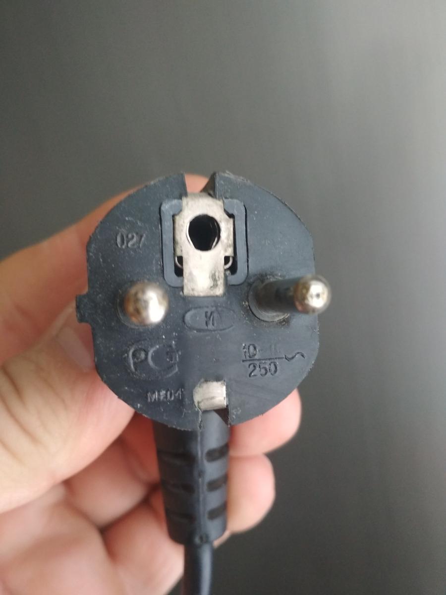

Alex030569 7 523 Опубликовано 21 декабря, 2018 На 3 кВт слабенькая вилка будет? Поделиться сообщением Ссылка на сообщение Поделиться на другие сайты
PanDiman 2 202 Опубликовано 21 декабря, 2018 На 3 кВт слабенькая вилка будет?1545377024764829485466.jpgТам 10 А ?! 2,2 кВт. Нужна на 16 А 1 Поделиться сообщением Ссылка на сообщение Поделиться на другие сайты
Alex030569 7 523 Опубликовано 21 декабря, 2018 (изменено) Там 10 А ?! 2,2 кВт. Нужна на 16 А Спасибо,понял.Там 10-16,но 16 затерто почему то .Но судя по проводам,,тоненькие они.Купил GSM розетку на котел.Пока испытываю дома на чайнике 2,4квт(мощнее ничего нет в доме).А так котел 3квт. Изменено 21 декабря, 2018 пользователем Alex030569 Поделиться сообщением Ссылка на сообщение Поделиться на другие сайты
Maks52 642 Опубликовано 21 декабря, 2018 На котел покупай отдельно метражом хороший провод, и хорошую вилку 1 Поделиться сообщением Ссылка на сообщение Поделиться на другие сайты

ZAN57 3 764 Опубликовано 21 декабря, 2018 (изменено) Спасибо,понял.Там 10-16,но 16 затерто почему то .Но судя по проводам,,тоненькие они.Купил GSM розетку на котел.Пока испытываю дома на чайнике 2,4квт(мощнее ничего нет в доме).А так котел 3квт. Максполстадва правильно пишет, ставь лучше свой кабель, они цуки экономят жутко на проводах... Всё греется потом пожароопасно. Вилка на 16А, потребитель на 3квт, значит провод должен быть 3*2мм2. А всегда от силы 3*1,5мм2 , иногда и 3*1мм2. Плюс к этому ещё и не эл. техническая медь там, а сплав. Наша эТЛ меряет постоянно кабели перед покупкой. Нормативное сопротивление на 1м/мм2 всегда больше, редко в норме. Чаще всего в норме наши 2-3 завода, ну ещё немцы, венгры. Изменено 21 декабря, 2018 пользователем ZAN57 1 Поделиться сообщением Ссылка на сообщение Поделиться на другие сайты

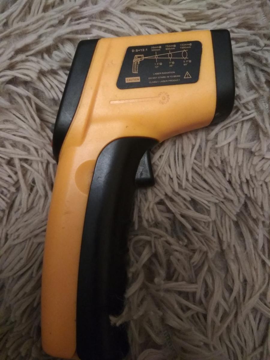

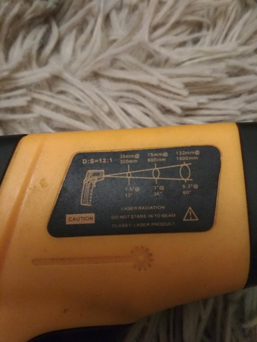

Alex030569 7 523 Опубликовано 21 декабря, 2018 Что за схема на лазерном измерителе температуры? Поделиться сообщением Ссылка на сообщение Поделиться на другие сайты
PanDiman 2 202 Опубликовано 21 декабря, 2018 Что за схема на лазерном измерителе температуры?IMG_20181221_192829.jpgIMG_20181221_192847.jpgпятно лазера, чем дальше тем больше имхо Поделиться сообщением Ссылка на сообщение Поделиться на другие сайты
