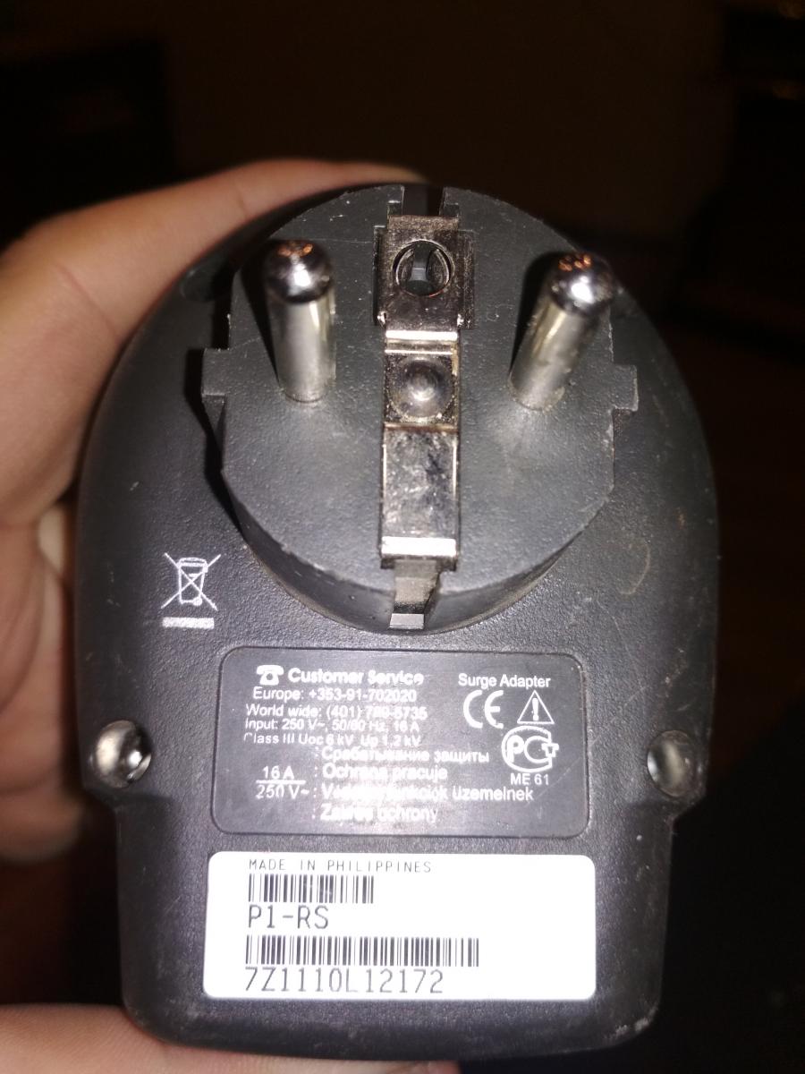

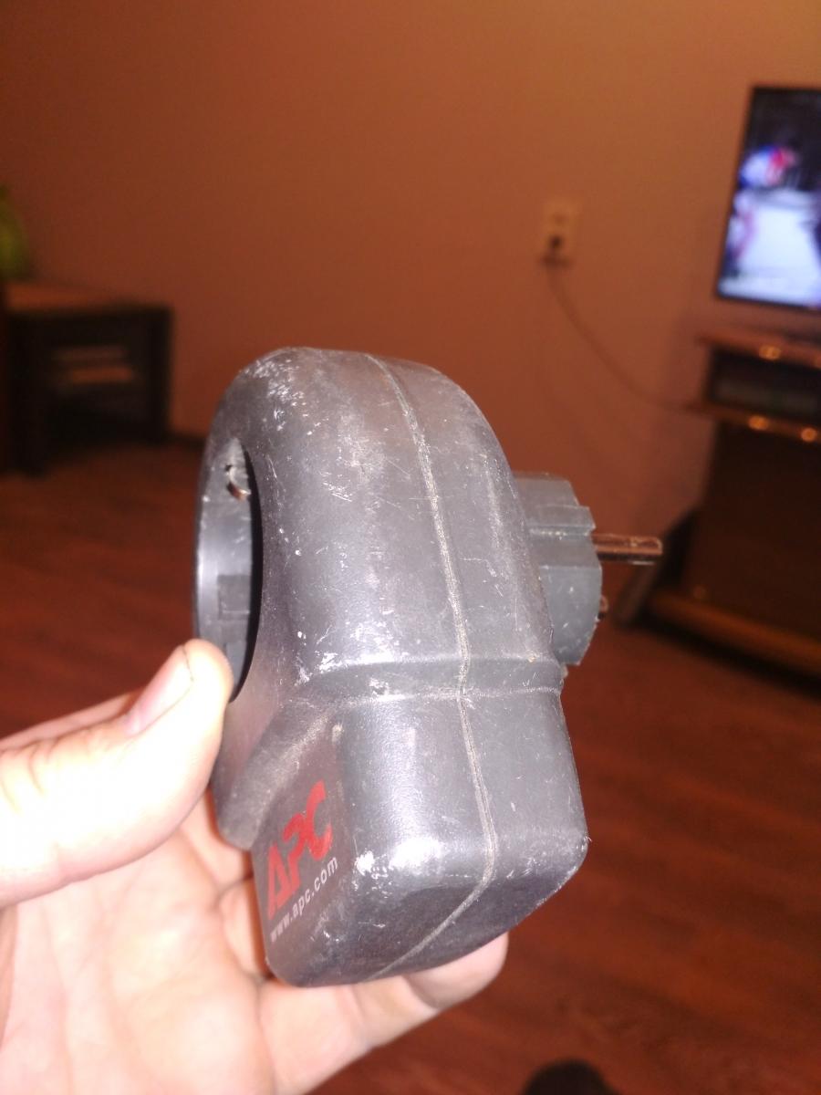

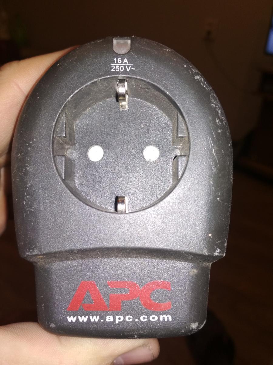

Alex030569 7 063 Опубликовано 21 января, 2019 Нашел в гараже.Что это может быть? Очень похоже на GSM розетку,но нет разъема под СИМ карту. Поделиться сообщением Ссылка на сообщение Поделиться на другие сайты
rusgg 4 003 Опубликовано 21 января, 2019 Стабилизатор типа,но только типа Поделиться сообщением Ссылка на сообщение Поделиться на другие сайты
Alex030569 7 063 Опубликовано 21 января, 2019 Стабилизатор типа,но только типа,Типа это как не уверен? Поделиться сообщением Ссылка на сообщение Поделиться на другие сайты
rusgg 4 003 Опубликовано 21 января, 2019 Плохой просто Поделиться сообщением Ссылка на сообщение Поделиться на другие сайты
Alex030569 7 063 Опубликовано 21 января, 2019 Плохой простоВыкинуть что ли? Поделиться сообщением Ссылка на сообщение Поделиться на другие сайты
yar99 1 030 Опубликовано 21 января, 2019 IMG_20190121_185104.jpgIMG_20190121_184948.jpgIMG_20190121_185149.jpgНашел в гараже.Что это может быть? Очень похоже на GSM розетку,но нет разъема под СИМ карту.Автоматический отключатель от повышенного и пониженного напряжения ( не регулируемый) Поделиться сообщением Ссылка на сообщение Поделиться на другие сайты
