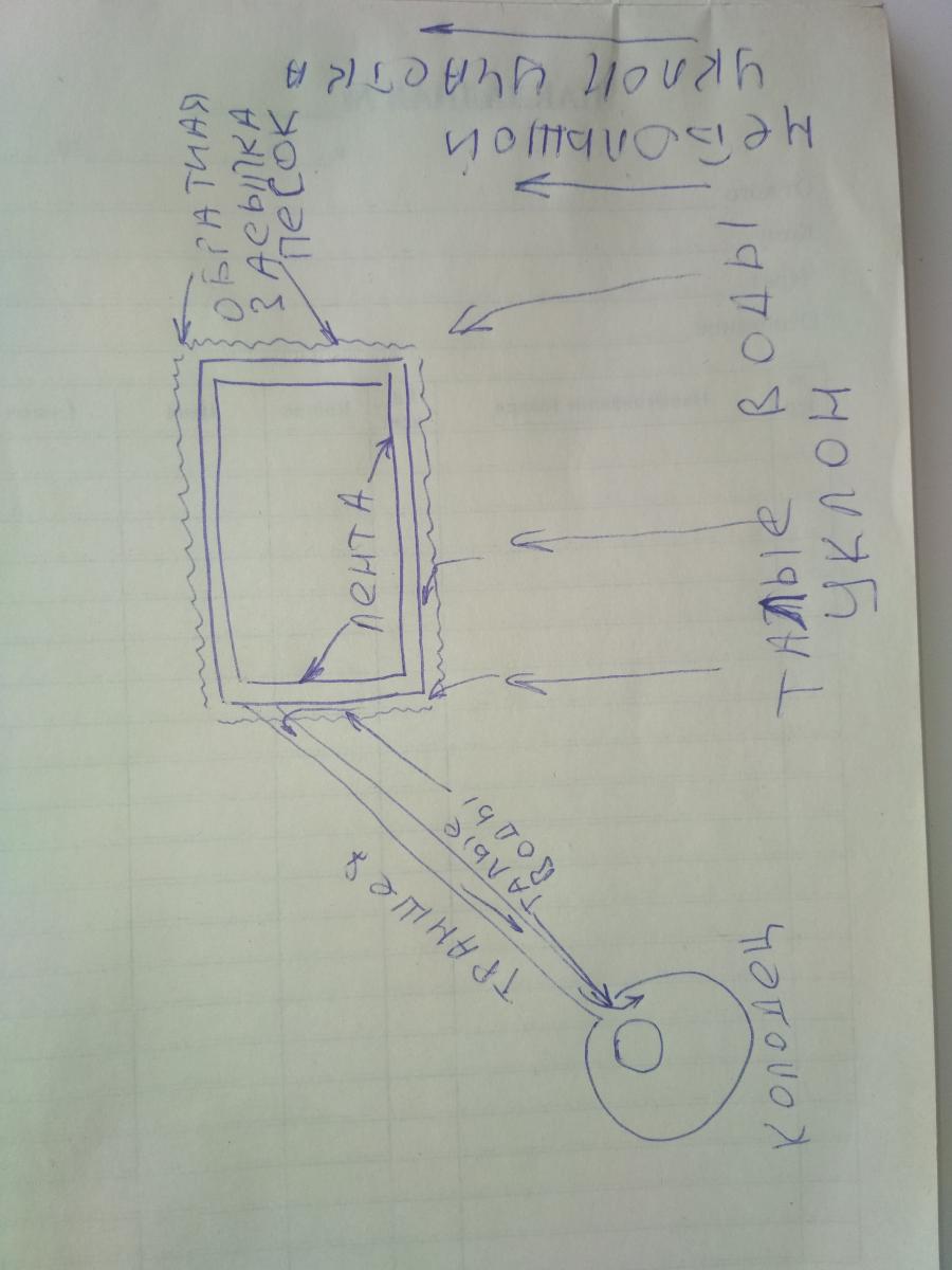

Татарин 7 699 Опубликовано 27 апреля, 2019 Нет,во круг фундамента бани.Потому как вода в колодец затекает вдоль фундамента и по коробу уже опускается в колодец.Так мы опять в дренж упираемся.Ты меня Сань извини.Но то что ты хочешь сделать,это как сидеть в ванне, наполненой водой раскрыв над собой зонтик, что-бы из душа вода, на голову не капала.Задница-то, всё-равно в воде. :D Поделиться сообщением Ссылка на сообщение Поделиться на другие сайты
Татарин 7 699 Опубликовано 27 апреля, 2019 15563440612351909233743.jpgНу а если дренаж уложить по верхней стороне бани, пересекая под жёлоб колодца? Поделиться сообщением Ссылка на сообщение Поделиться на другие сайты
Alex030569 6 967 Опубликовано 27 апреля, 2019 (изменено) Так мы опять в дренж упираемся.Ты меня Сань извини.Но то что ты хочешь сделать,это как сидеть в ванне, наполненой водой раскрыв над собой зонтик, что-бы из душа вода, на голову не капала.Задница-то, всё-равно в воде. :DУ меня не глина,у меня супесь-вода не стоит на участке,она уходит.Ты примеры приводишь под свой тип грунта,под глину,когда вода стоит колом и естественно начинает "расползаться"Ну а если дренаж уложить по верхней стороне бани, пересекая под жёлоб колодца? мембрана идёт 2 метра шириной,ну пусть на цоколь подниму см 30,думаю отведя воду от фундамента на 170 см,до фундамента она уже не достанет.У меня малозаглубленный,см 30 в земле. Изменено 27 апреля, 2019 пользователем Alex030569 Поделиться сообщением Ссылка на сообщение Поделиться на другие сайты
Татарин 7 699 Опубликовано 27 апреля, 2019 У меня не глина,у меня супесь-вода не стоит на участке,она уходит.Ты примеры приводишь под свой тип грунта,под глину,когда вода стоит колом и естественно начинает "расползаться"мембрана идёт 2 метра шириной,ну пусть на цоколь подниму см 30,думаю отведя воду от фундамента на 170 см,до фундамента она уже не достанет.У меня малозаглубленный,см 30 в земле.Да .Всё правильно.Но у тебя есть жёлоб, куда эта вода скатывается.Я тебе предлагаю на пути талых вод, выкопать другой жёлоб.И из него посредством дренажа отводить воду ниже по участку.Попутно дренаж мог-бы впитывать воду и из-под бани.Ты его не рассматривай как некую нитку.Его можно и елочкой и перпендикулярными выступами с основной трубой соединить. Поделиться сообщением Ссылка на сообщение Поделиться на другие сайты

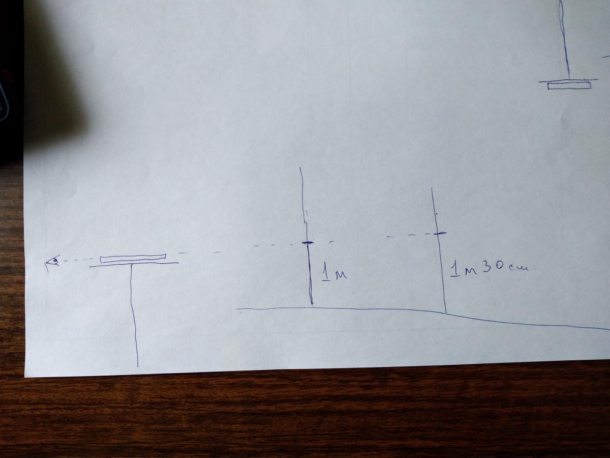

valemat 1 886 Опубликовано 3 мая, 2019 (изменено) Мои 2 копейки. забил в землю кол, с площадкой на колу, на площадку установил уровень обычный в горизонт . Прицеливаясь как по стволу ружья . см фото. 70 метров копал все получилось. Изменено 3 мая, 2019 пользователем valemat 1 Поделиться сообщением Ссылка на сообщение Поделиться на другие сайты
Alex030569 6 967 Опубликовано 3 мая, 2019 Саня, я просмотрел-прочитал кучу рекомендаций по укладке трубы.А когда начал укладывать её, понял что все рекомендации летят псу под хвост.Уклон уровнем не проверить.Потому что траншея петляет и двухметровую рейку с прикреплённым уровнем просто-напросто не положить на трубу.Кружить пришлось уже по разработанному участку,вокруг грядок деревьев.Начинал плясать от дома.Закопал примерно на полметра потихоньку понижая уровень.В самом дальнем углу выкопал приёмный колодец.Где всё лето опущен дренажный насос.Уклон проверял очень просто.Так как у меня глина внизу ,то вода особо в почву не уходила. Брал и выплёскивал в траншею пару вёдер воды.Вот по ней и копал уклон что-бы стекала в нужную сторону.Да и глина с лопаты по воде легче слетает.Перед этим, по всему участку, на предполагаемых линиях трубы бил колышки и простреливал лазерным уровнем высоту.Всё-равно не пригодилось.Так-как вся движуха в конечном итоге определялась уже существующими грядками и пр.Как не акуратничали всё-равно поднамесили как стадо бизонов.Бабы аж выли. От дома начали и шли потихоньку вокруг,соединяя ветви угловыми колодцами.По этой-же траншее и с тачкой бегали засыпая ПГСом и щебнем.я уже ответил Жану.Не будет труба работать,если заложена выше глубины промерзания.Она лишь отведет дождевые воды,но не талые.IMG_20190503_1632371.jpgМои 2 копейки. забил в землю кол, с площадкой на колу, на площадку установил уровень обычный в горизонт . Прицеливаясь как по стволу ружья . см фото. 70 метров копал все получилось.На 70 метрах будут большие погрешности с таким нивелиром.Самый простой уровень-в прозрачный шланг налить воды и все. Поделиться сообщением Ссылка на сообщение Поделиться на другие сайты
valemat 1 886 Опубликовано 3 мая, 2019 большие погрешности с таким нивелиром Тебе нужна точность в миллиметрах? Поделиться сообщением Ссылка на сообщение Поделиться на другие сайты
