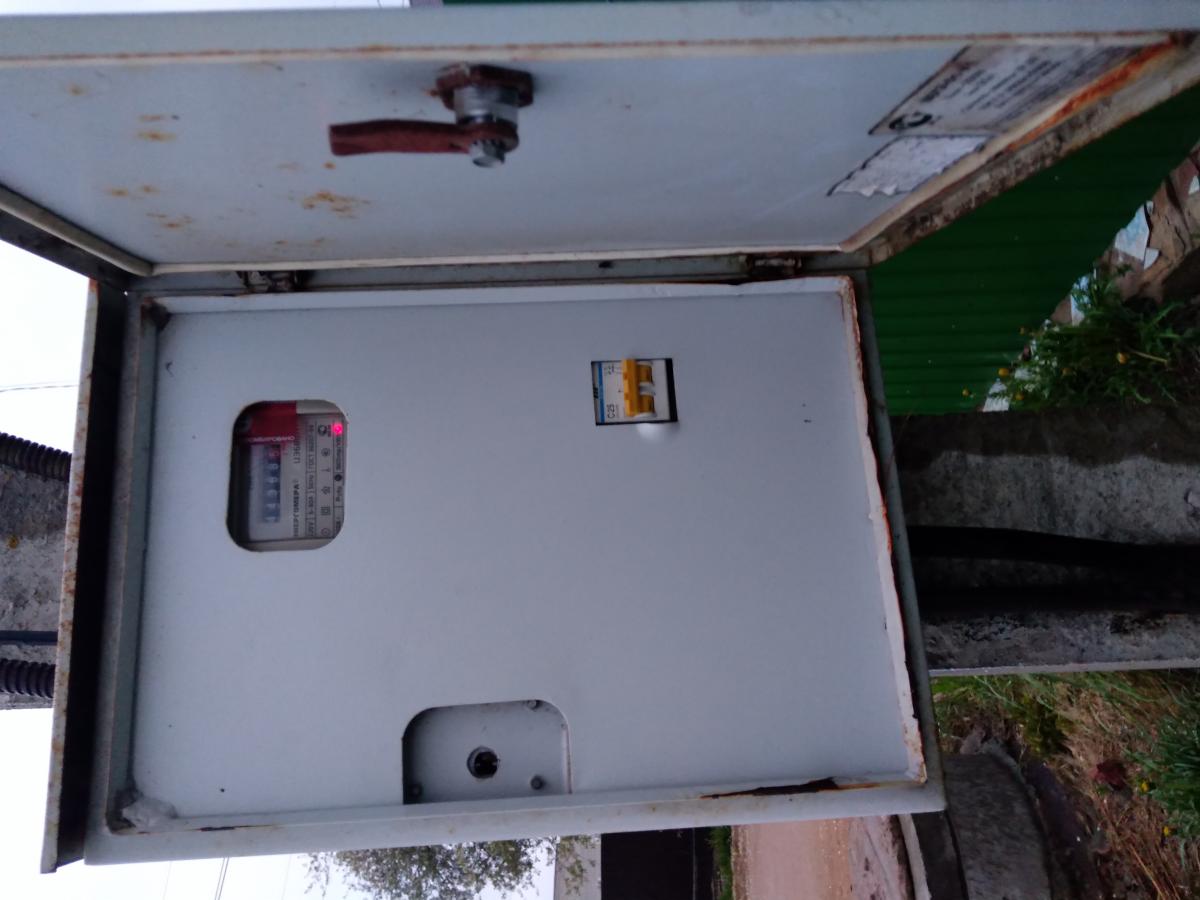

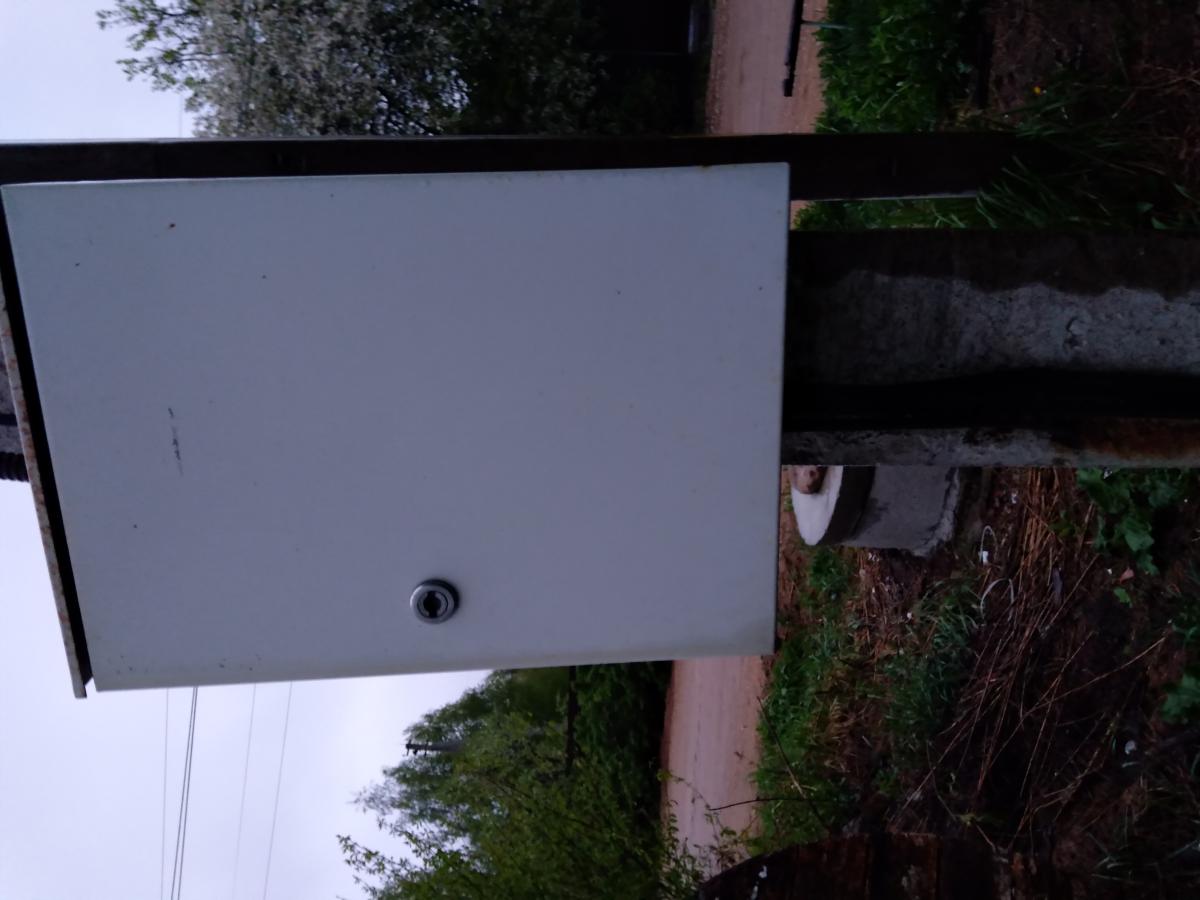

valemat 1 709 Опубликовано 7 мая, 2019 (изменено) Не поленился сходил сфотографировал свой счетч. на столбе. Несколько лет назад его поставили сами энергетики точнее их подрядчики (согласно проекта). заменили все опоры и провода на СИП. А вот уже в прошлом году понадобилось сыну на участок ставить, так уже предложили либо мы сами ставим но это за отдельную плату либо вы сами. Я сделал сам пришел мальчик посмотрел сказал все нормально опломбировал и подал заявку на подключение. Фото с телефона повернуть не догадался извиняйте. Изменено 7 мая, 2019 пользователем valemat Поделиться сообщением Ссылка на сообщение Поделиться на другие сайты
Татарин 7 483 Опубликовано 7 мая, 2019 Смотрю 25 а автомат на вводе.У нас в техусловиях 32а прописано. Поделиться сообщением Ссылка на сообщение Поделиться на другие сайты
valemat 1 709 Опубликовано 7 мая, 2019 Смотрю 25 а автомат на вводе.У нас в техусловиях 32а прописано.Наверное изменились условия. Это как китайские маломерки если нога 42 бери 44 будет впору :D Поделиться сообщением Ссылка на сообщение Поделиться на другие сайты
