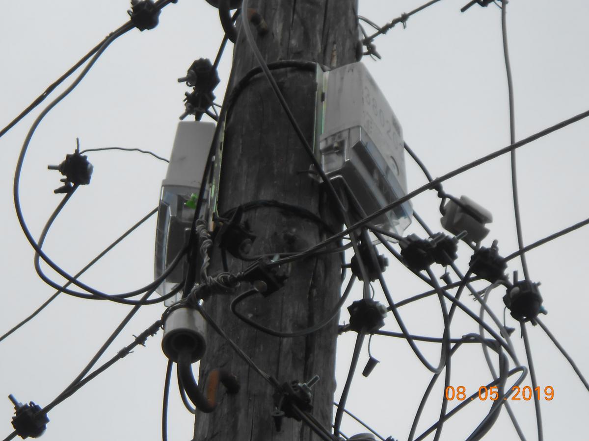

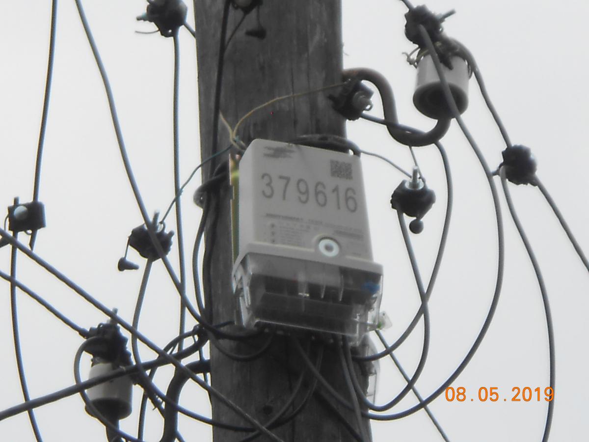

Старый клапан 1 480 Опубликовано 8 мая, 2019 Не поленился сходил сфотографировал свой счетч. на столбеИ я сходил сфотал. Один - мой!Здравствуйте братцы - ребятушки!!! Поделиться сообщением Ссылка на сообщение Поделиться на другие сайты
Alex030569 7 062 Опубликовано 8 мая, 2019 DSCN1830.JPGDSCN1832.JPG И я сходил сфотал. Один - мой!Здравствуйте братцы - ребятушки!!!Офигеть паутина.У меня висит только мой счётчик и подключен только я.Опоры ЛЭП у нас стоят у каждого двора. Поделиться сообщением Ссылка на сообщение Поделиться на другие сайты
Старый клапан 1 480 Опубликовано 8 мая, 2019 .Опоры ЛЭП у нас стоят у каждого двораУ нас, видимо, опор не хватило... лесу мало :lol:. А у меня опора как раз меж двух участков и ещё третий - в огородах. Но там подключено 220в., а у меня с соседом по три фазы. Вот от этого и "красота" на опоре. Прям - ажур!!! Поделиться сообщением Ссылка на сообщение Поделиться на другие сайты

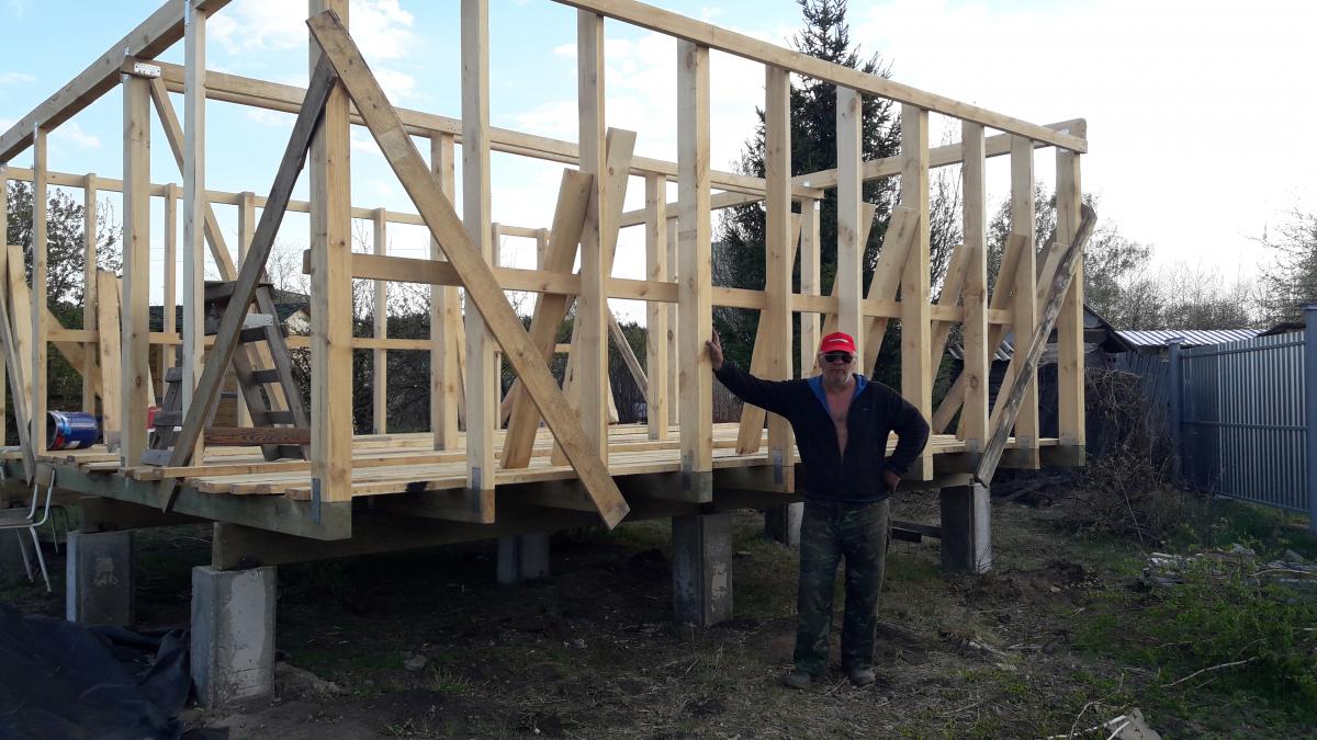

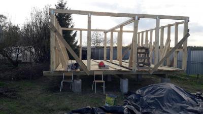

Берси 623 Опубликовано 12 мая, 2019 Два дня выдались тёплые и солнечные, ранние посадки сделали и решили с сыном начать стройку его "Бунгало".Вчера начали - первый день, пропитали нижние брусья и закрепили их, поставили основные несущие столбы, и две крайние потолочные балки/затяжкии. Ну а сегодня я установил все остальные стойки, закрепил верхнюю обвязку и подоконный брус. Ну а через два дня положим остальные балки, на них поставлю контркобылки и стропила с обрешёткой. Фоты выложу потом. Думаю за пару недель дом обшить и заняться внутренней отделкой. 3 Поделиться сообщением Ссылка на сообщение Поделиться на другие сайты
