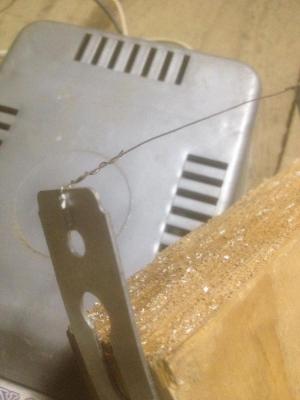

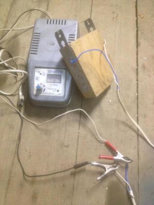

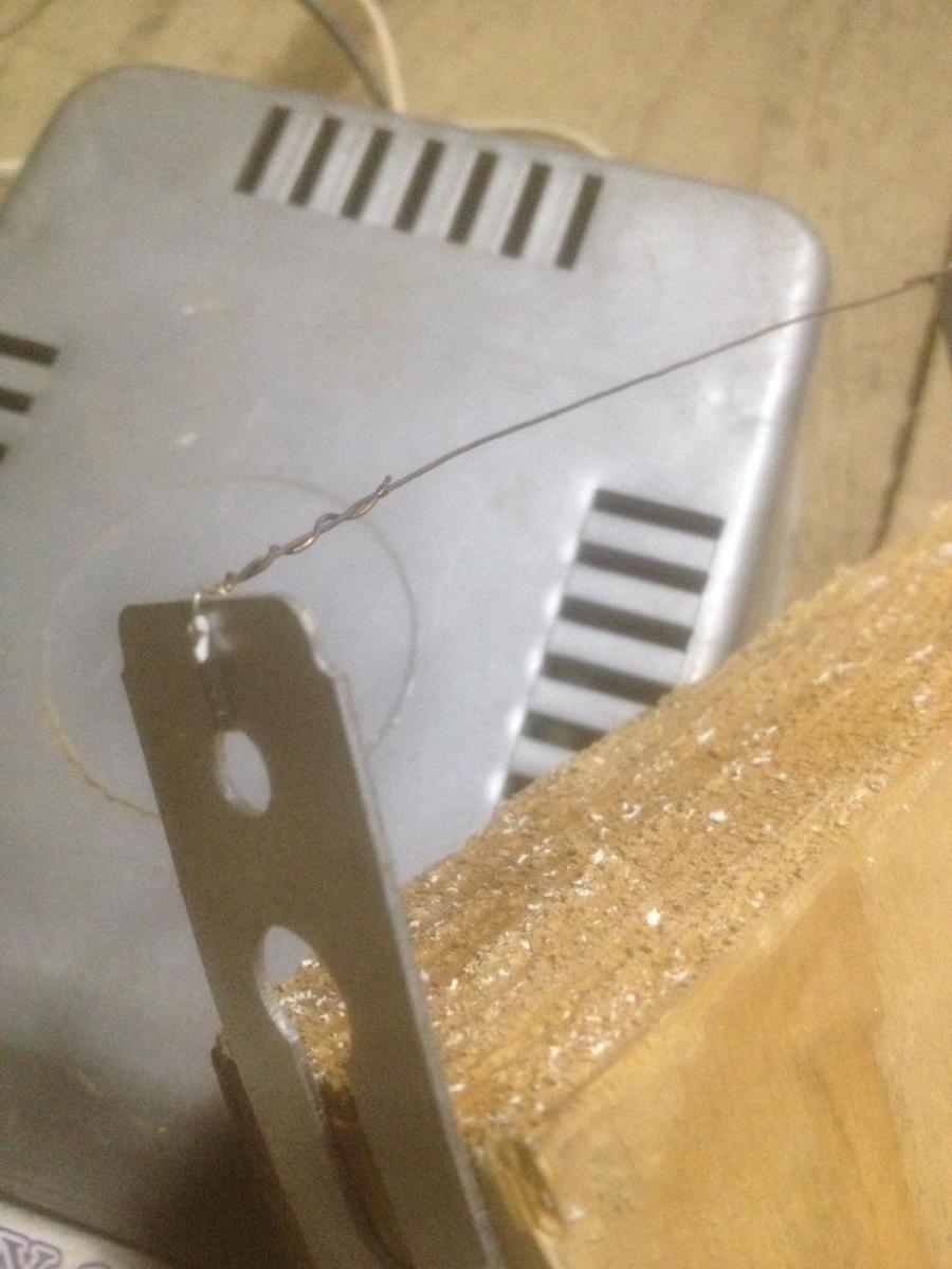

игнат 1 301 Опубликовано 25 июня, 2019 Ребята, помогите решить задачу по физике, электрической, не силен! Понижающий транс + нихромоая проводка, нужно резать пенопласт. Допустим транс., ,220/12-24-36 0.25ква , 1.2м проволки нужно нагреть до 400-500гр . Вопроса два, какое напряжение брать и какой диаметр проволоки, до 1мм?Занялся " мокрым фасадом" ...!!Я, брал зарядное устройство, для АКБ и им регулировал накал проволоки нихромовой (её купил в магазине, как запчасть для злектро плиты). Поделиться сообщением Ссылка на сообщение Поделиться на другие сайты
игнат 1 301 Опубликовано 25 июня, 2019 Я, брал зарядное устройство, для АКБ и им регулировал накал проволоки нихромовой (её купил в магазине, как запчасть для злектро плиты). Ну вот так, приблуда выглядела. Поделиться сообщением Ссылка на сообщение Поделиться на другие сайты
