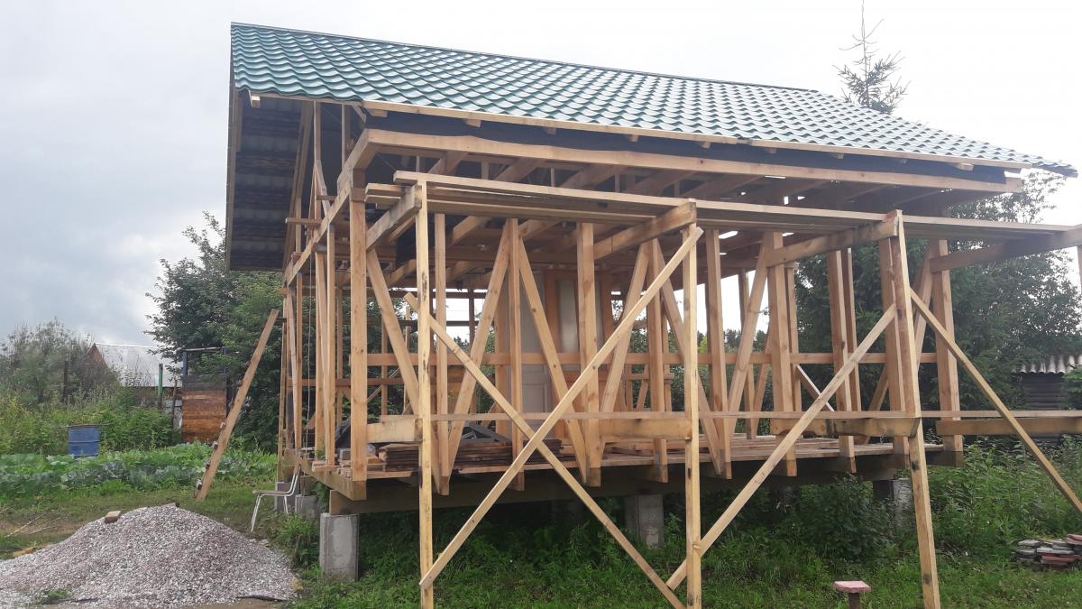

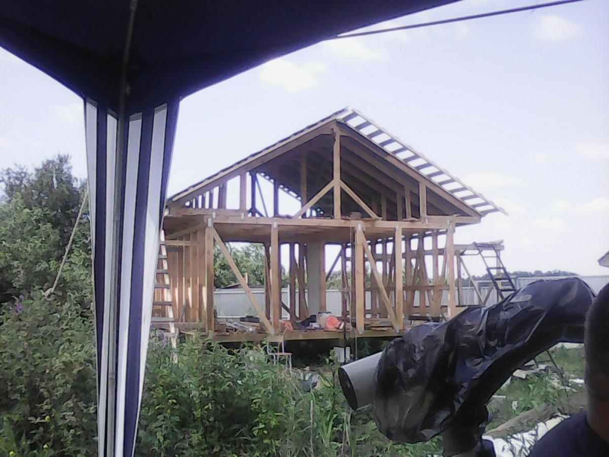

Берси 623 Опубликовано 15 июля, 2019 Стройка потихоньку движется - работаю один, дети по командировкам. Планирую через пару дней закрыть металло черепицей. Купил супермонтеррей зелёный мох. Потом начну закрывать фасады и стены с наружи, по японской технологии - жжёное дерево. 3 Поделиться сообщением Ссылка на сообщение Поделиться на другие сайты
Берси 623 Опубликовано 19 июля, 2019 Три дня лили дожди. Как только немного прояснилось быстренько закрыли крышу. Теперь буду оббивать изоспаном и монтировать вентилируемые фасады. 3 Поделиться сообщением Ссылка на сообщение Поделиться на другие сайты
