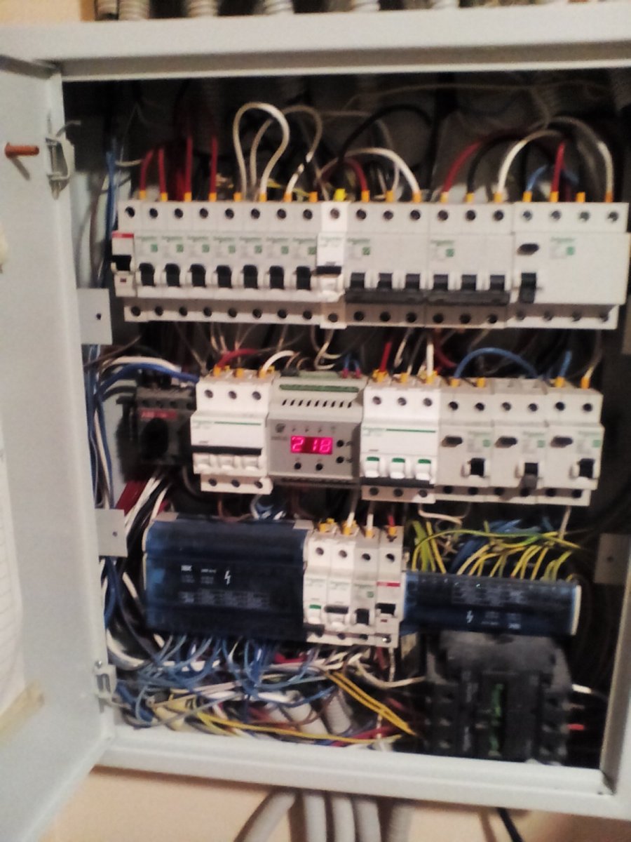

ZAN57 3 542 Опубликовано 20 декабря, 2019 (изменено) 18 минут назад, БРОДЯГА74 сказал: Че не заехал, моя Четвертая рядом...? Хафиза искал...? Нет, нам дали адрес Пунтусова, директора Восток- Строя, оказалось что лажа. На самом деле он вообще в Томино живет. А я откуда знал, что ты там живешь?. Че хоть и деревня, но бааалшая. Икея вроде справа от трассы на Кременкуль будет. Ноль бывает с большим током при не равномерных нагрузках. Но в данном случае думаю ничего страшного. Надо что то на третью фазу повесить в полмощности или больше от варочной из постоянной нагрузки- в первую очередь освещение (не активная нагрузка), холодильник, комп и другие потребители с импульсными блоками питания (они как компенсаторы реактивной мощности немного работают) и т.д. Тогда третья фаза уже априори будет подгружена. Изменено 20 декабря, 2019 пользователем ZAN57 Поделиться сообщением Ссылка на сообщение Поделиться на другие сайты
БРОДЯГА74 5 812 Опубликовано 20 декабря, 2019 (изменено) 11 минут назад, ZAN57 сказал: А я откуда знал, что ты там живешь?. Теперь знаеш.) 11 минут назад, ZAN57 сказал: Икея вроде справа от трассы на Кременкуль будет Вот я тебе и расписал всю площадь от Красного Поля до Кременкульской трассы, Икею строить будут напротив брошеного Кменкульского поста, забью там место и буду работать до пенсии))) Рядом. Давай по теме, небудем засирать хорошую тему.... @ZAN57 На 3 фазу и спрашиваю, можно ли подключить духовку до 3 квт. Изменено 20 декабря, 2019 пользователем БРОДЯГА74 Поделиться сообщением Ссылка на сообщение Поделиться на другие сайты
ZAN57 3 542 Опубликовано 20 декабря, 2019 (изменено) 26 минут назад, БРОДЯГА74 сказал: @ZAN57 Шагать им некуда, весь лес от Прудного и до карьера уже попилен на участки и продан..а за карьером вояки, и Икея будет. Так а продан то кому? Да наверняка Застройщикам типа Букреева, Лакницкого, Пахомова, Сирского, Сихарулидзе, Вайнштейна и т.д. И не важно что категория, разрешенные виды использования и прочие "мелочи" не совпадают под многоэтажки- изменят. А вот карста боятся. В Мск, Уфе, Кургане и т.д время от времени падают дома. А это ли не про стройку? Вопрос то- же существенный- где строиться? Я вот долго искал и нашел. АМЗ. Как чувствовал, потом туда все олигархи поперлись. С одной стороны неуютно рядом с замками, с другой стороны наоборот защита, что тут глупостей не понаделают, типа грязного производства и т.д. Если помнишь, была война между губером Юревичем и кланом Аристова- Антипова, Вяткиных и т.д ("Калининская семья") Тогда еще эти вертолетные полеты по ТВ и инету, сюжет в Человек и законе. Так Юревич назло этим ребятам на полном серьезе разрабатывал проект трассы с Шершневской дамбы, вдоль пляжа, яхт- клуба, базы МЧС, пионерлагерей и профилакториев, карьера Изумруд , с выездом к Скорбящим матерям по Кузнецова и к посту ГАИ на Мск. В аккурат мимо замков этих олигархов. Чтобы трасса под окнами. А ведь было самое чистое и красивое место в городе. Обгадился губер, не смог, сейчас сам в бегах под уголовкой. Я то- же переживал, дом получился бы в 100м от трассы, потерялся бы шарм уютной экодеревни чуть ли не в центре Че. Да почему бы и не подключить? Нулевой провод всегда больше сечением чем фазные, желательно раза в 2. Но только при включении одной духовки на 2х других фазах напруга подпрыгнет до 230-240в. Оно и не страшно, потому что всё нежное и советую повесить на третью фазу, вместе с духовкой. Тут еще понятие совмещения нагрузки- что ни будь да включено, но всё вместе редко. И напруга будет на этой фазе или нормальная или пониженная немного, что не страшно. Изменено 20 декабря, 2019 пользователем ZAN57 Поделиться сообщением Ссылка на сообщение Поделиться на другие сайты
газель2005 2 730 Опубликовано 20 декабря, 2019 3 часа назад, БРОДЯГА74 сказал: стандартное в основном 7квт, еще не брал... У тебя автомат не может выдасть больше 3.5квт. Поделиться сообщением Ссылка на сообщение Поделиться на другие сайты
valemat 1 886 Опубликовано 20 декабря, 2019 18 часов назад, БРОДЯГА74 сказал: Планирую подключить на 2 фазы варочную поверхность Варочноя поверхность (если бытовая) тогда она однофазная и ее подключай на одну фазу духовку на другую фазу, на третью подключи других потребителей. Распределить нагрузку желательно равномерно. Варочная панель работает практически ежедневно, духовка редко (если конечно хозяйка не стряпает ежедневно), чаще работает стиралка, микроволновка, водогрейка и т.д. потребителей своих ты знаешь лучше, вот и распределяй. Удачи. 1 Поделиться сообщением Ссылка на сообщение Поделиться на другие сайты
газель2005 2 730 Опубликовано 20 декабря, 2019 (изменено) @valemat Не получится распределить нагрузку.Все приборы практически никогда вместе не будут включаться.Будет всегда перекос по фазам.Так-что идея не очень. Изменено 20 декабря, 2019 пользователем газель2005 Поделиться сообщением Ссылка на сообщение Поделиться на другие сайты
БРОДЯГА74 5 812 Опубликовано 20 декабря, 2019 (изменено) 4 часа назад, valemat сказал: Варочноя поверхность (если бытовая) тогда она однофазная Там можно хоть как подключать, во всяком случае смотрю Бош, Электролюкс, можно подключать 1.2.и 3 фазы..перемычками регулируя. На кухне розетки от другого автомата..аж 6шт))) Этот провод подведен специально для плиты. 6 часов назад, газель2005 сказал: У тебя автомат не может выдасть больше 3.5квт Это на одну фазу , их 3 и автомат трехфазный, тогда норм получается. Изменено 20 декабря, 2019 пользователем БРОДЯГА74 Поделиться сообщением Ссылка на сообщение Поделиться на другие сайты
valemat 1 886 Опубликовано 20 декабря, 2019 1 час назад, БРОДЯГА74 сказал: 1.2.и 3 фазы..перемычками Паспорт на плиту предоставь на обсуждение. 3 часа назад, газель2005 сказал: Не получится распределить нагрузку Разумеется что до миллиграм не получится я говорю о средней величине. Как по твоему энергетики распределяют нагрузку по улице? Поделиться сообщением Ссылка на сообщение Поделиться на другие сайты
БРОДЯГА74 5 812 Опубликовано 20 декабря, 2019 Как-то так нашел..в паспортах нет этого, наклейку лепят на панели или рядом. Поделиться сообщением Ссылка на сообщение Поделиться на другие сайты
газель2005 2 730 Опубликовано 20 декабря, 2019 (изменено) Тогда можно две фазы последовательно подключить ,а третью не подключать,но автомат 16А слабоват по мне. Изменено 20 декабря, 2019 пользователем газель2005 Поделиться сообщением Ссылка на сообщение Поделиться на другие сайты
valemat 1 886 Опубликовано 20 декабря, 2019 (изменено) Вот теперь понятно все. Включай как задумал согласно схемы. 2 фазы на плиту и оставшуюся на духовку, с нулем все нормально. Изменено 20 декабря, 2019 пользователем valemat Поделиться сообщением Ссылка на сообщение Поделиться на другие сайты
