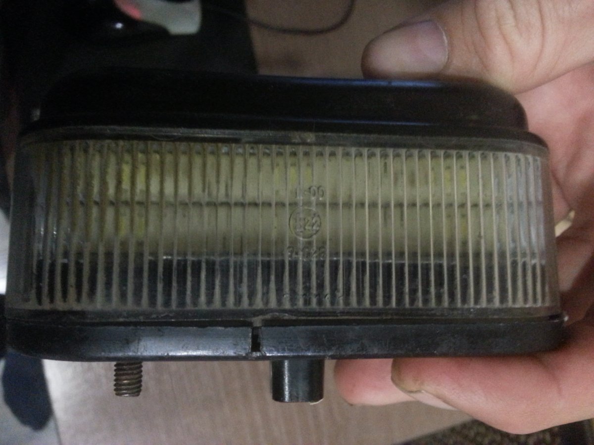

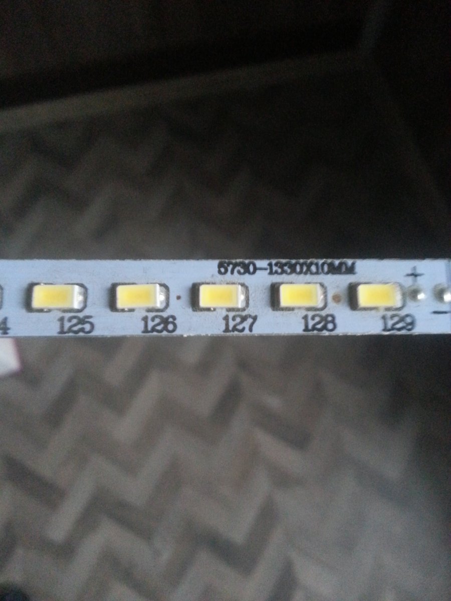

газель2005 2 730 Опубликовано 12 марта, 2020 Если зашла речь о светодиодах,то имеется лента от светильника на алюминиевой основе.Хочется запихать её в подсветку номера.Интересно можно её резать и по сколько светодиодов? Ведь на мягкой основе по три режут. Поделиться сообщением Ссылка на сообщение Поделиться на другие сайты
PanDiman 1 853 Опубликовано 12 марта, 2020 Только что, газель2005 сказал: Если зашла речь о светодиодах,то имеется лента от светильника на алюминиевой основе.Хочется запихать её в подсветку номера.Интересно можно её резать и по сколько светодиодов? Ведь на мягкой основе по три режут. Смотри по резистору (например 3 светодиода и резистор ...3 светодиода и резистор ... и тд и тп) и там показано где резать (нарисованы ножницы) Поделиться сообщением Ссылка на сообщение Поделиться на другие сайты
газель2005 2 730 Опубликовано 12 марта, 2020 (изменено) @PanDimanВ том и дело нет резисторов и мест обозначений разреза и каких либо внешних выводов,что бы после разреза припаивать провода.Когда разбил один светодиод,то не горит только он,а не три как обычно. Изменено 12 марта, 2020 пользователем газель2005 Поделиться сообщением Ссылка на сообщение Поделиться на другие сайты
ZAN57 3 542 Опубликовано 12 марта, 2020 Значит скорее всего они все на одинаковое входное напряжение и включены параллельно. А с обратной стороны дорожек то- же видно. По идее тогда сплошняком 2 дорожки, и резать можно где угодно. попробуй отрезать один и посоединить. Правда на фото есть клеммы + и - только вначале.. Возможно и не доберешься до дорожки, не вспарывая ленту... Поделиться сообщением Ссылка на сообщение Поделиться на другие сайты
колобок 7 167 Опубликовано 12 марта, 2020 7 часов назад, ZAN57 сказал: Про врачей перестань нести бред,кто то что то тебе сказал 7 часов назад, газель2005 сказал: это либо от трубчатой лампы,либо от линейного светильника,просто так от 12 вольт не зажгёшь 7 часов назад, газель2005 сказал: Когда разбил один светодиод,то не горит только он,а не три как обычно. не разбил,а сковырнул светофильтр и при этом замкнул дорожки Поделиться сообщением Ссылка на сообщение Поделиться на другие сайты

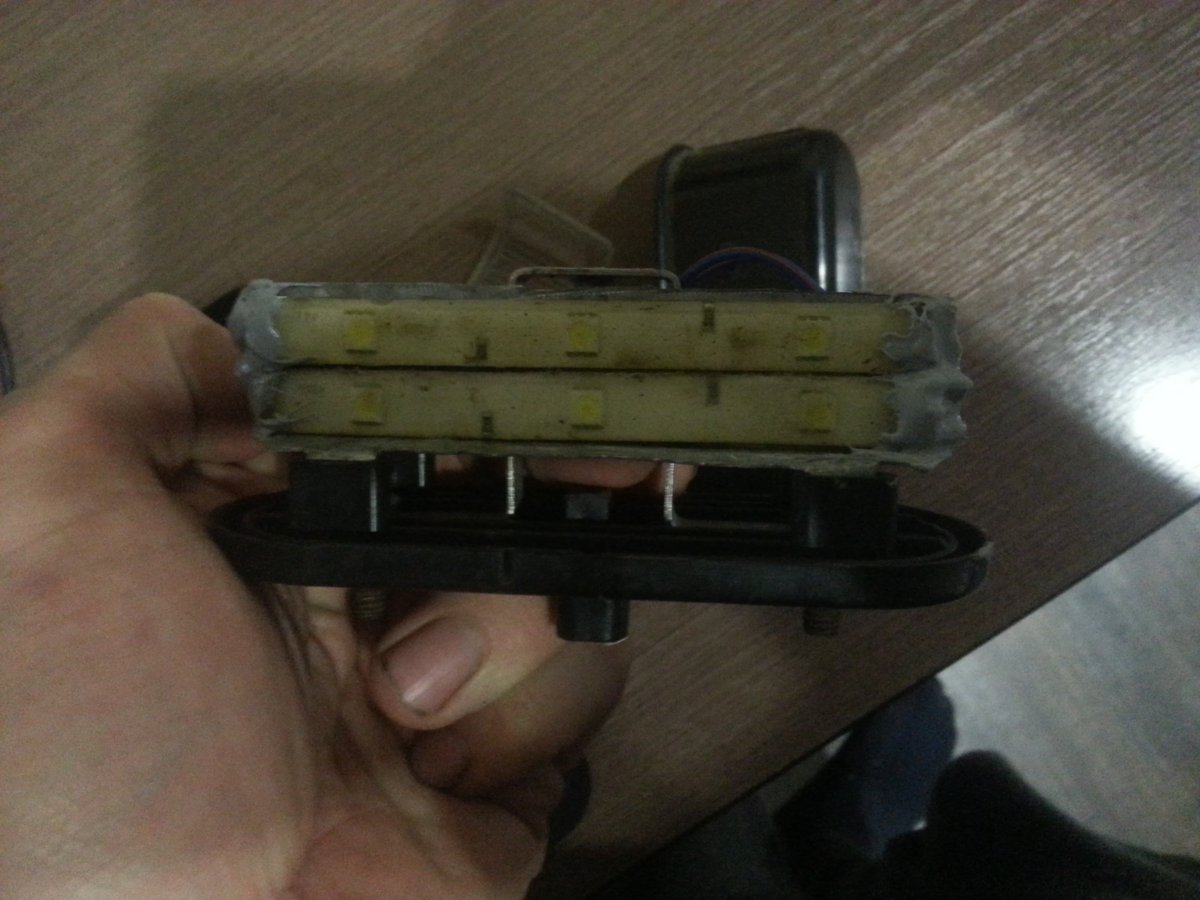

газель2005 2 730 Опубликовано 12 марта, 2020 6 минут назад, колобок сказал: от линейного светильника Так и есть.Ну да ладно нашел остатки ленты двенадцати вольтовую и в два ряда сделал.Завтра будет время повешу и провода заведу внутрь. Поделиться сообщением Ссылка на сообщение Поделиться на другие сайты

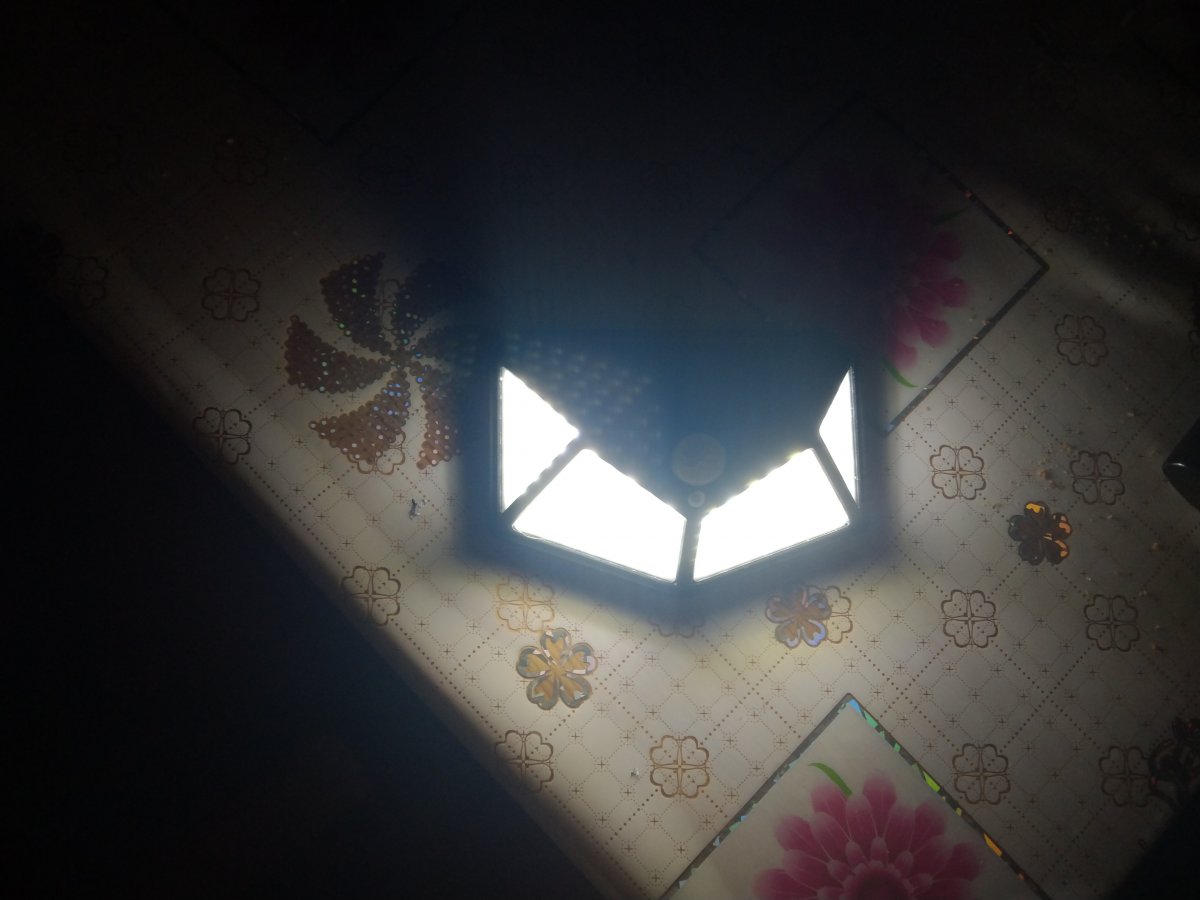

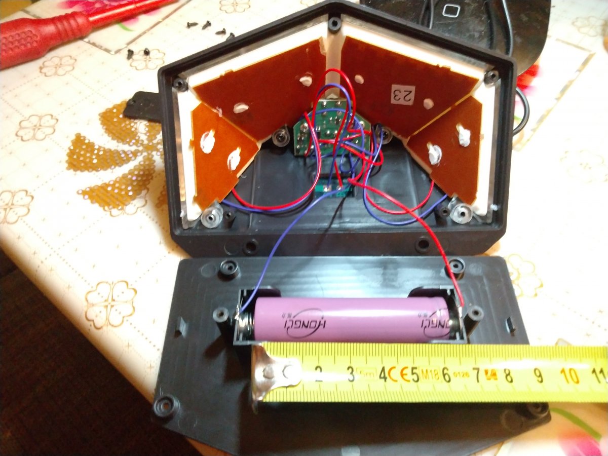

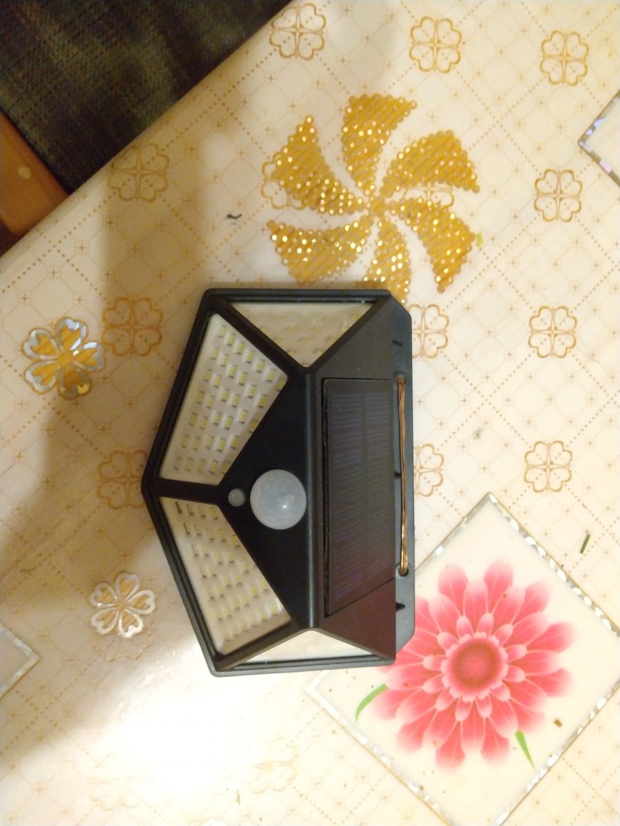

Toyota007 2 891 Опубликовано 12 марта, 2020 (изменено) В 10.03.2020 в 14:29, ZAN57 сказал: Тут в другой теме зашел разговор про светодиодные лампы. А я уже с полгода кручу в голове мысли про своё уличное освещение... Сейчас у меня на улице и в гараже (не считая дома) 8 прожекторов с датчиками, еще намечается 2-3 столбовых стилизованных под старину уличных фонаря поставить. И еще пару прожекторов на задний фасад, палисадник. В фонари удачно ставятся промлампы ЛЕД, с обычным цоколем на 27, мощностью 18-30вт. светят прилично, вроде не быстро сгорают. А вот в прожекторах галогенки запарили. Во- первых сгороат, во вторых 10 прожекторов- это 1,5квт... Хоть и не всегда, но всё равно много. Покупать в них заменители галогенок- ЛЕД палочки- так то- же дорого- 300-400р нормальные. Да окуе.ь Вот и задумался, тем более всё ближе время запуска солнечных панелей. Что можем тут сделать? Есть 3 варианта: 1. тупо вкорячить круглые промлампочки ЛЕД вместо палочки галогенки, удалив стекло и вставив патрон... Не очень презентабельно, не герметично и т.д. 2. Поставить вместо галогенок самодельные палочки из 3х трехваттовых кооперативных таблеток. дешево и сердито- используем сгоревшую галогенку, с её цоколями, на палочку галогенки крепим 3 светодиода. А дальше- на цоколи вместо 220~ надо подать + 12-15В (если в параллель), или + 36-45в (если последовательно). Конечно, схем китайских безтрансформаторных АС/DC ~220v/ +12v навалом, в основном они и используются в дешевых устройствах типа ленточных ЛЕД. Там всё просто- резистор на входе порядка 1 Мом, кондёр, диодный мост, фильтр на 2-4х кондёрах и шунт нагрузке из резистора ом 200- гаситель бросков напряжения на случай обрыва нагрузки. Но это получается, что аж 10 таких схем паять нуна и рассовывать в корпус... Подумал еще об одном варианте- наверняка же датчик движения на прожекторе уже на +12в работает, ведь там целая схема должна быть на мсх или транзисторах- и уровень освещенности срабатывания задается и время задержки и чувствительность... И там же реле срабатывает на питание галогенки, и наверняка не на 220в питается. Ну просто вывести оттуда +12в на ДЕД лампочки... в крайнем случае усилить питание самого датчика на допнагрузку... Оказалось всё сложнее. Не знаю, такую схему я нашел или нет, как на моих прожекторах (3 штуки разных, на разных элементах, но питание почему то везде одинаково извращенное +25В и +8в... И между 25 и 8 понятно стабилитрон типа 78L08 (ну или КРЕН). Зачем 8в? Почему 25 понятно сразу- реле стоит на 24В по типажу, видимо на 12в не нашли такого тока на контактах- все таки 150вт. А так то на входе +25 из ~220в делается всё той же безтрансф схемой с резисторами/кондёрами и диодным мостом. Теоретически отсюда и можно вытащить +12в через свой стабилитрон или резистор/кондер, если хватит по мощности моста и резистора датчика. Или еще смешнее- 4 таблетки последовательно/параллельно, тогда на них и нужно 25В... 3. Плюнуть на все и запитать все прожектора на +12в, это проще всего вроде бы- у меня пара импульсных блоков питания от ПК валяется, хватит по мощности на 8-10 прожекторов, да и собрать блок питания хоть на 30 прожекторов не проблема- транс есть, диоды есть. И развести провода по всей уличной сети и гаражу. Заодно и безопаснее... И с солнечных панелей, прямо с контроллера или напрямую можно запитать без инвертора 12/220... Но тут опять есть сложность- тогда релюшки в датчике придется менять с 24в на 12в- подбирать по габаритам, паять. прихожу к выводу что вариант 2 с выводами +12в с датчика самый интересный. Или у кого есть другие идеи или даже наработки? По периметру дома где люди ходят повесил эти прожектора,света много,включаются от движения человека,заряжаются от солнца,проводку тащить не нужно.Акб внутри стоит дорогой литиевый,в продаже у нас не видел,на али их полно.размером акб с сигару.Брал тут, но по акции за 4шт.1300р. тогда отдал.На сколько хватит не знаю,пока месяц работают без нареканий. https://aliexpress.ru/item/4000174595504.html?spm=2114.13010708.0.0.569733edQY7ECx Изменено 12 марта, 2020 пользователем Toyota007 Поделиться сообщением Ссылка на сообщение Поделиться на другие сайты
ZAN57 3 542 Опубликовано 13 марта, 2020 (изменено) Красиво, но дорого... Да и свет на фото что то слабоватый. На яркое горение такого аккума и не хватит, какой бы он крутой не был- просто по емкости. Да и какова его долговечность? Ну отпишись спустя полгода, просто интересно... 11 часов назад, колобок сказал: перестань нести бред,кто то что то тебе сказал бред несешь ты. Или ты первый раз слышишь о не комфортном и бедном спектре энергосберегаек и ЛЕД? и про требования ГОСТ не слышал, или ведомственных инструкций нет... Вот удивляюсь, а сам, по себе не ощкущаешь что смотреть не комфортно, и к вечеру глаза устают, где светильнки такие в кабинетах? У нас вот на работе у всех глаза краснеть стали, не смотря на то, что лаборатория отбирает, и часть закупок снабженцам зарубает... Изменено 13 марта, 2020 пользователем ZAN57 1 Поделиться сообщением Ссылка на сообщение Поделиться на другие сайты
