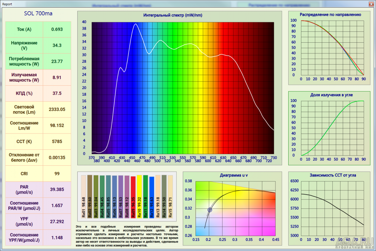

Мешков 4 Опубликовано 14 марта, 2020 В 13.03.2020 в 08:22, ZAN57 сказал: неужели найдется кто с этим не согласен Я не согласен , эта проблема актуальна для бездрайверных лед светильников а так же для говеных кристаллов которые стоят во всем ширпотребе , есть и хороший лед который по индексу цветопередачи уже даже лампу ильича обгоняют , но к сожалению они не дешевы В 13.03.2020 в 08:22, ZAN57 сказал: Солнечный свет имеет устойчиво видимую длину волны длину волны от 100 до 800nm От 10 до 400nm это ультрафиолет, не уверен что он так уж нужен :) Поделиться сообщением Ссылка на сообщение Поделиться на другие сайты

Мешков 4 Опубликовано 14 марта, 2020 Пример хорошего диода Поделиться сообщением Ссылка на сообщение Поделиться на другие сайты
