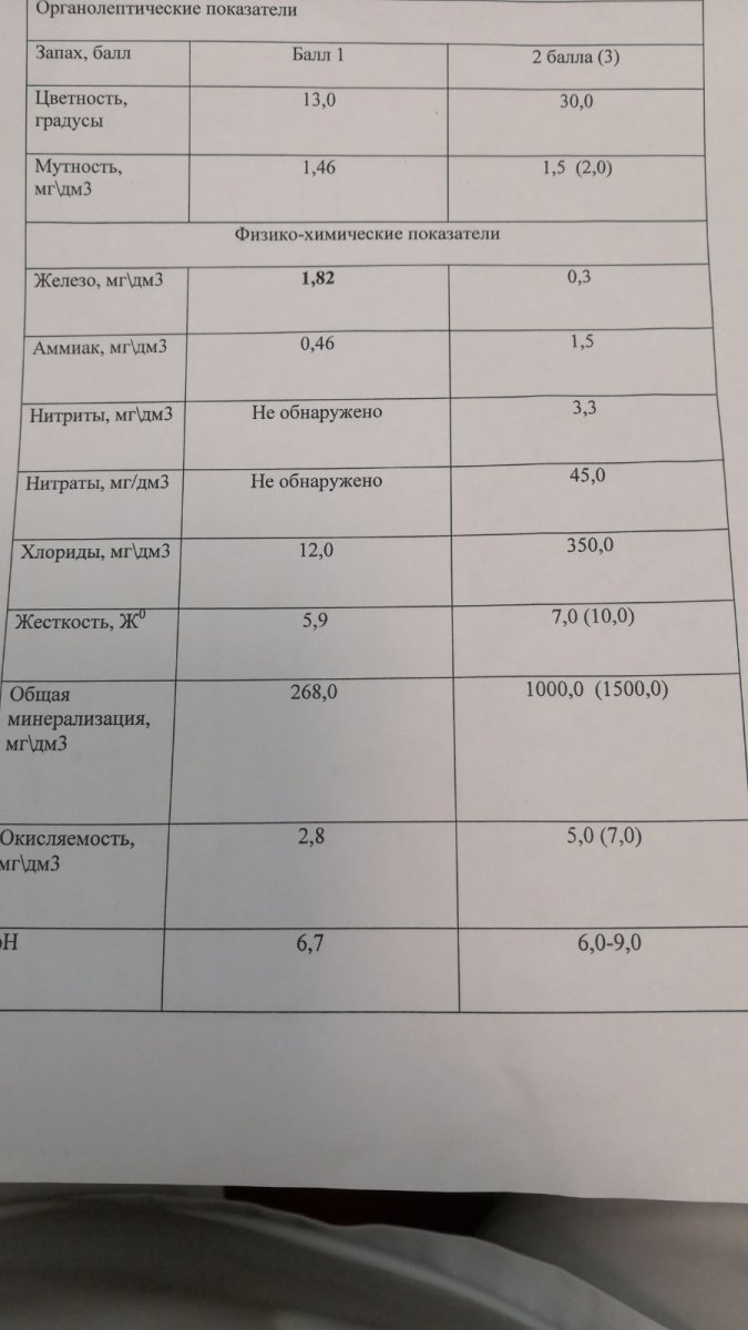

колобок 7 168 Опубликовано 17 апреля, 2020 59 минут назад, mishem сказал: Но мы не знаем что именно с насосом? подшипникам пришла пииииии 1 час назад, БРОДЯГА74 сказал: Сдай воду на анализ? всё в допуске,кроме железа 1 час назад, GEORGIS сказал: теплицу, кто нить на бетонный фундамент ставил? или на бруски да и нафиг... брус 100Х100 пропитанный сенежем,дёшево и сердито Поделиться сообщением Ссылка на сообщение Поделиться на другие сайты
mishem 1 188 Опубликовано 17 апреля, 2020 39 минут назад, колобок сказал: подшипникам пришла пииииии И при чем здесь ржавчина? 45 минут назад, колобок сказал: всё в допуске,кроме железа Ну да, норма 0,3. Значит проблема в воде... Поделиться сообщением Ссылка на сообщение Поделиться на другие сайты
колобок 7 168 Опубликовано 17 апреля, 2020 21 минуту назад, mishem сказал: И при чем здесь ржавчина? у насоса мокрый ротор,подшипники водой смазываются 22 минуты назад, mishem сказал: Ну да, норма 0,3. Значит проблема в воде... превышение в 6 раз,а отложений на все 60 Поделиться сообщением Ссылка на сообщение Поделиться на другие сайты

БРОДЯГА74 5 864 Опубликовано 18 апреля, 2020 10 часов назад, колобок сказал: всё в допуске,кроме железа Вот с ним и надо бороться, а не с последствиями... ТА слил, помыл (допустим), опять залил, и опять она будет. Если система замкнутая, поставь фильтр..железо выпадет в осадок...фильтр поймает, и больше его не будет, как и грязи. Поделиться сообщением Ссылка на сообщение Поделиться на другие сайты
