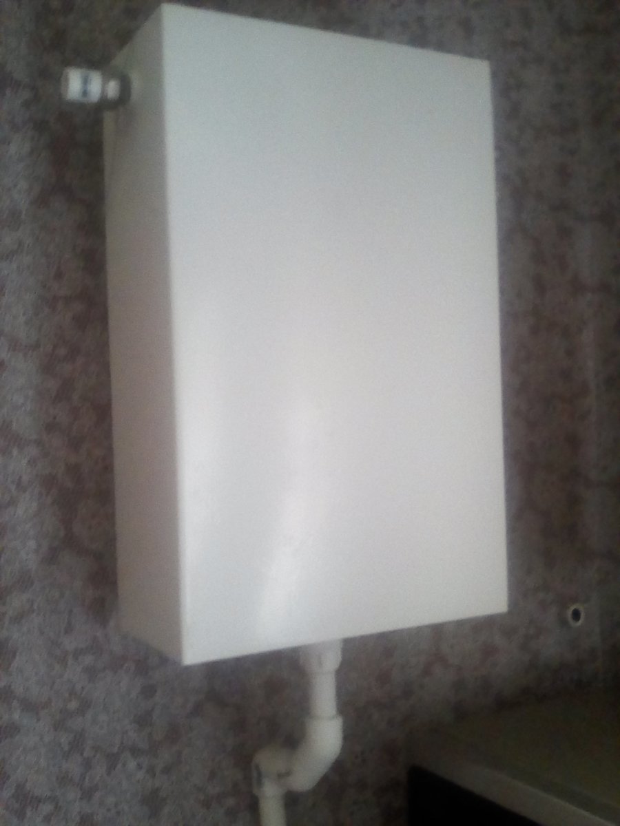

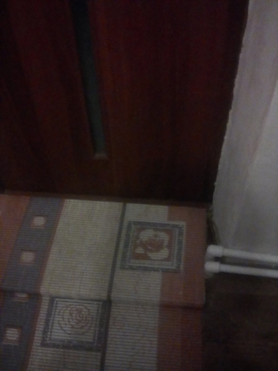

44 Алексей 44 46 Опубликовано 10 июня, 2020 Вот эстетичный )) бак. И вот короб под трубы 1 Поделиться сообщением Ссылка на сообщение Поделиться на другие сайты

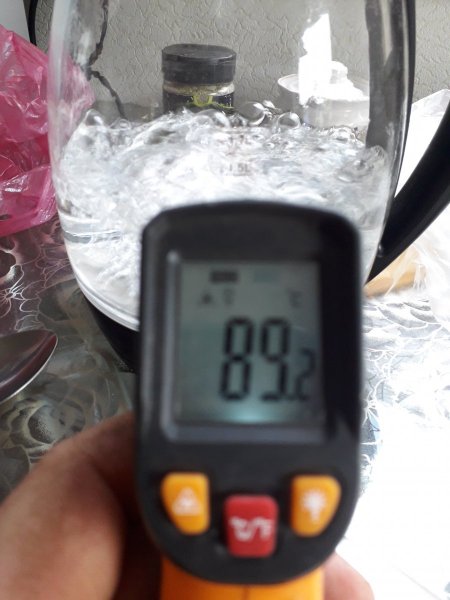

ZAN57 3 550 Опубликовано 10 июня, 2020 (изменено) Пузыри не образуются при температуре АОГВ 60-70С, на принудпотоке, даже при открытой системе. При давлении 0,5 у меня не образуются пузыри даже на 85-87С. Изменено 10 июня, 2020 пользователем ZAN57 1 Поделиться сообщением Ссылка на сообщение Поделиться на другие сайты
rusgg 4 003 Опубликовано 10 июня, 2020 19 минут назад, ZAN57 сказал: Пузыри не образуются при температуре АОГВ 60-70С, на принудпотоке, даже при открытой системе. При давлении 0,5 у меня не образуются пузыри даже на 85-87С. Откуда знаешь? Поделиться сообщением Ссылка на сообщение Поделиться на другие сайты
Татарин 7 744 Опубликовано 10 июня, 2020 (изменено) Скорее всего врёт пирометр.Он на блестящих поверхностях не правильно показывает. И температура дна посудины гораздо выше уже. Плохой пример.Не правильный. Изменено 10 июня, 2020 пользователем Татарин 1 Поделиться сообщением Ссылка на сообщение Поделиться на другие сайты
rusgg 4 003 Опубликовано 10 июня, 2020 (изменено) 7 минут назад, Татарин сказал: Скорее всего врёт пирометр.Он на блестящих поверхностях не правильно показывает. И температура дна посудины гораздо выше уже. Плохой пример.Не правильный. Все правильно показывает пирометр , нету нормальной циркуляции просто. Но дело не в 5 градусах. Изменено 10 июня, 2020 пользователем rusgg Поделиться сообщением Ссылка на сообщение Поделиться на другие сайты
Татарин 7 744 Опубликовано 10 июня, 2020 1 минуту назад, rusgg сказал: Все правильно, нету нормальной циркуляции. Ну так а вы-то за систему отопления трёте.А тут чайник и пирометр.Не, неправильный эксперимент. Я на полированую трубу дымохода печи навожу пирометр,он показывает в районе 40 гр.Но я-то знаю, что если рукой притронусь то приварюсь как лягуха к металлу.Водой прыснешь вода выкипает мгновенно. Поделиться сообщением Ссылка на сообщение Поделиться на другие сайты
rusgg 4 003 Опубликовано 10 июня, 2020 Ну врёт наверное немного. Поделиться сообщением Ссылка на сообщение Поделиться на другие сайты
Татарин 7 744 Опубликовано 10 июня, 2020 5 минут назад, rusgg сказал: Ну врёт наверное немного. Всё-равно не согласен я. Там нагреватель разгоняет температуру у дна "мама ай да ну" А ты на газ кастрюльку поставь и неспеша разогревай.Вот и видно будет на какой температуре пузыри пойдут на отмасферном давлении.В системе отопления-то ведь ни как в чайнике температура взлетает. Поделиться сообщением Ссылка на сообщение Поделиться на другие сайты
