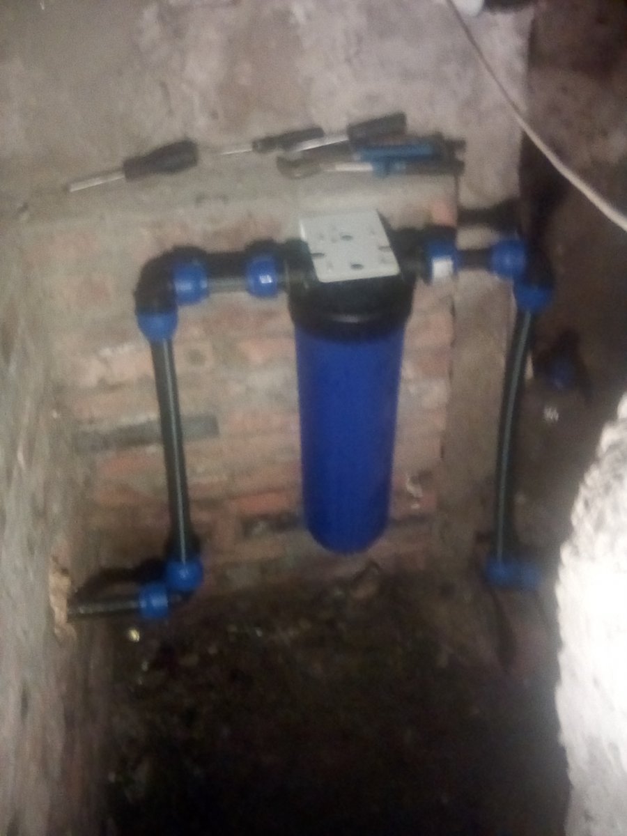

44 Алексей 44 46 Опубликовано 28 июня, 2020 Поставил сегодня фильтр на насосную станцию, со скважины 20 м, чтоб стиралка, огород поливать, а то машину помоешь Белый налет остаётся на стеклах, наверное известь или соли. Поделиться сообщением Ссылка на сообщение Поделиться на другие сайты

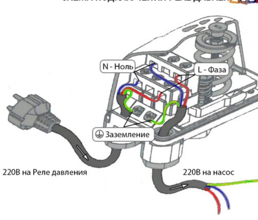

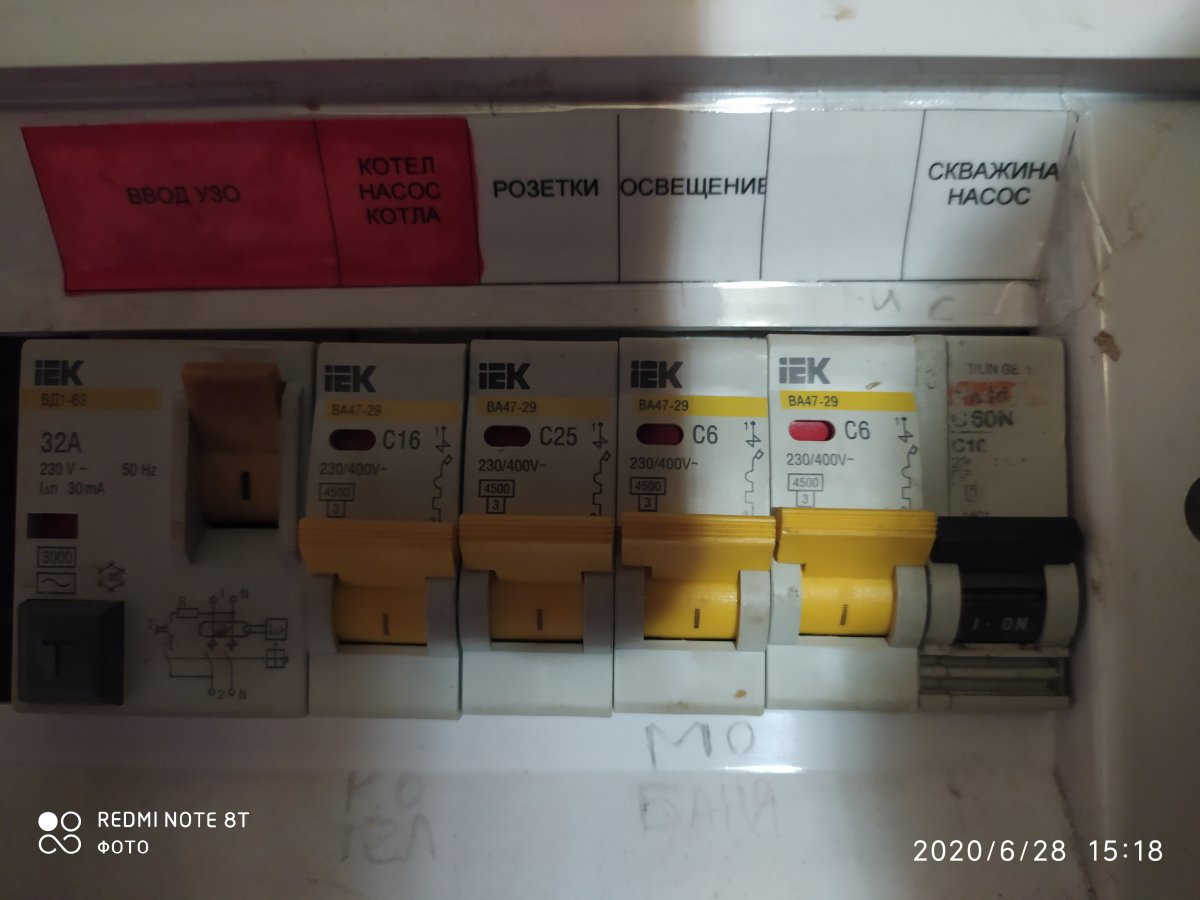

Alex030569 6 964 Опубликовано 28 июня, 2020 (изменено) 6 часов назад, 44 Алексей 44 сказал: Поставил сегодня фильтр на насосную станцию, со скважины 20 м, чтоб стиралка, огород поливать, а то машину помоешь Белый налет остаётся на стеклах, наверное известь или соли. Если известь,то надо было солевой фильтр ставить. Стоит скважинный насос 0.9 кВт. Раньше небыло автоматики и гидроаккумулятора. Насос включал простым выключателем (автомат стоит на 10 А).Все работало. Сегодня сделал водоснабжение как положено-автоматика (реле давления, манометр, гидроаккумулятор, фильтра). Появилась проблема-при включении насоса, вырубает УЗО 32А,но вырубает не всегда. Оно стоит на вводе в эл. щиток. Куда копать? Изменено 28 июня, 2020 пользователем Alex030569 Поделиться сообщением Ссылка на сообщение Поделиться на другие сайты

Alex030569 6 964 Опубликовано 28 июня, 2020 30 минут назад, 44 Алексей 44 сказал: Я не знаю какой солевой сейчас машину помыл стекла без белого налета Полифосфатный фильтр,если говорить правильно. Поделиться сообщением Ссылка на сообщение Поделиться на другие сайты
колобок 7 167 Опубликовано 28 июня, 2020 3 часа назад, Alex030569 сказал: Появилась проблема-при включении насоса, вырубает УЗО 32А,но вырубает не всегда. Оно стоит на вводе в эл. щиток. Куда копать? Зачем на вводе УЗО? и кстати: я ИЕК автоматы даже при малом бюджете заказчику не ставлю Поделиться сообщением Ссылка на сообщение Поделиться на другие сайты
rusgg 4 003 Опубликовано 29 июня, 2020 Реле может заземлить попробовать, фазу и ноль выключает? Где то утечка видимо есть. Поделиться сообщением Ссылка на сообщение Поделиться на другие сайты
Alex030569 6 964 Опубликовано 29 июня, 2020 1 час назад, rusgg сказал: Реле может заземлить попробовать, фазу и ноль выключает? Где то утечка видимо есть. Раньше насос включался простым клавишным выключателем,который разрывал фазу,идущую на насос.Все работало и УЗО не выключались.Сейчас подключил по такой схеме и пошли проблемы. Есть мысль,что вода попала на контакты реле давления. Приеду в следующие выходные,реле подсохнет,посмотрим,если опять будет вышибать,то попробую сделать,что бы реле давления разрывало только фазу,идущую на насос. 8 часов назад, колобок сказал: Зачем на вводе УЗО? и кстати: я ИЕК автоматы даже при малом бюджете заказчику не ставлю А где же оно должно быть,на 32А? Поделиться сообщением Ссылка на сообщение Поделиться на другие сайты
БРОДЯГА74 5 812 Опубликовано 29 июня, 2020 9 часов назад, колобок сказал: Зачем на вводе УЗО? У нас обязаловка, без него не подключат, и оно под пломбой. У меня даже при выключеном автомате, любые движения с проводами, вырубает УЗО на вводе, задал вопрос "умникам"))) сказали проблема с заземлением. Поделиться сообщением Ссылка на сообщение Поделиться на другие сайты

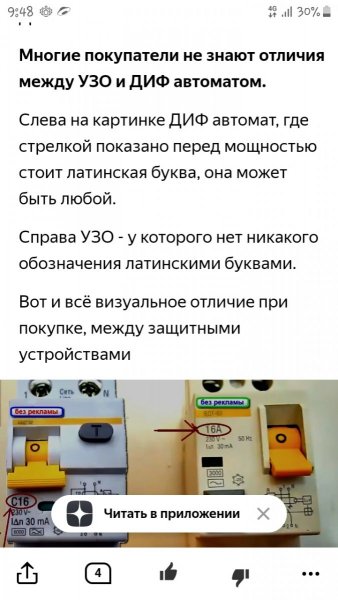

rusgg 4 003 Опубликовано 29 июня, 2020 (изменено) У нас ящики со всеми дифференциалами стоят на улице под пломбой с онлайн контролем. С ящика провод идёт в дом как захочешь, заводи тоже как хочешь. Диф автомат дополнительно к узо имеет защиту по току Насос подводный работает в мокрых условиях,я бы не стал его подключать через всякие узо и диф автоматы. В идеале нужно пробить фазу и ноль на землю каким-нибудь мегометром, и что ближе то и на ноль садить. Но узо будет в любом случае всегда волноваться. Изменено 29 июня, 2020 пользователем rusgg Поделиться сообщением Ссылка на сообщение Поделиться на другие сайты

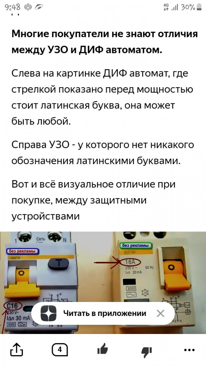

rusgg 4 003 Опубликовано 29 июня, 2020 Минус - ДИФ автомата Для сборки электрощита - дифференциальный автомат удобен тем, что не занимает много места и электромонтаж упрощается. Но есть ещё одно НО, при отключении ДИФ автомата вы не сможете определить отчего произошло отключение - от короткого замыкания или утечки. Поделиться сообщением Ссылка на сообщение Поделиться на другие сайты
vlad75 360 Опубликовано 29 июня, 2020 10 часов назад, колобок сказал: и кстати: я ИЕК автоматы даже при малом бюджете заказчику не ставлю И какие используются в бюджетном варианте? Поделиться сообщением Ссылка на сообщение Поделиться на другие сайты
Alex030569 6 964 Опубликовано 29 июня, 2020 53 минуты назад, rusgg сказал: Минус - ДИФ автомата Для сборки электрощита - дифференциальный автомат удобен тем, что не занимает много места и электромонтаж упрощается. Но есть ещё одно НО, при отключении ДИФ автомата вы не сможете определить отчего произошло отключение - от короткого замыкания или утечки. Для этого и сделано-ввод через УЗО и потом пошли автоматы.Сработало узо-ищем утечку,сработал автомат-ищем КЗ. 1 Поделиться сообщением Ссылка на сообщение Поделиться на другие сайты

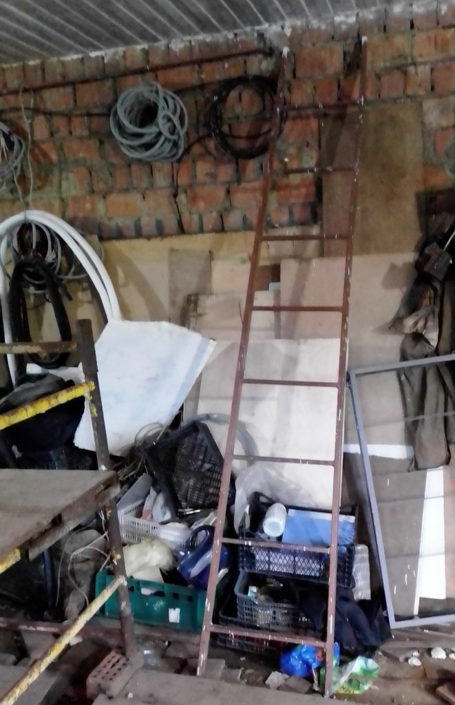

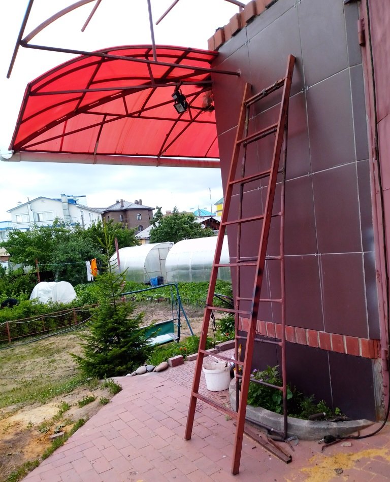

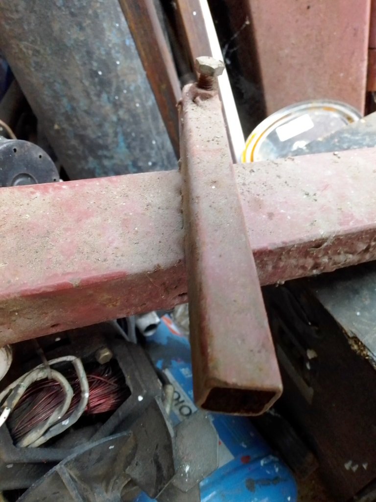

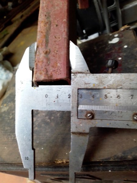

ZAN57 3 542 Опубликовано 29 июня, 2020 Обещал Пуану в теме Командора про улучшайзинг Соболя фото своей разборной лестницы 6м. Для дома для семьи... Всё тут просто- 2 лестницы по 3м. Хитрости в том, что по ширине верх одной лестницы равен низу другой, и в конструкции 2х муфт, что соединяют эти лестницы- приварена направляйка под углом и с болттком фиксации. Муфты из трубы 30*60, лестницы из 25*50, направляйки упоров на муфтах 20*20. Упоры вставляются из трубы 15*15. Смысл упоров вполне понятен- когда лестница собрана в 6м, то упоры выдвигаются до стены или чего ещё, чтобы лестница не гнулась и не качалась в стыке, фиксируется болтиками. Работаешь уверенно. Внизу единая подошва 1,6м с гнездами 30*60 для нижней лестницы- не качается, в грунт не тонкт, не едет... Хотел ещё сделать другие сменные муфты с шарниром, чтобы получилась стремянка при надобности... Руки не дошли, тупо привязал "пока" (лет 15 назад) старую лестницу из погреба (ей лет 50) из 3/4 трубы. Получилось 2 лестницы по 3м , одна из них стремянка, и когда надо-6м 1 Поделиться сообщением Ссылка на сообщение Поделиться на другие сайты

ZAN57 3 542 Опубликовано 29 июня, 2020 Вес совсем не большой, по 4-5кг, и даже 6м в сборе легко поднимаю один Поделиться сообщением Ссылка на сообщение Поделиться на другие сайты
