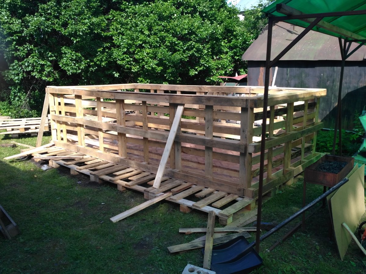

Дмитрий 1 276 Опубликовано 9 июля, 2020 Решил сделать бассейн для ребенка )) из паллетов(поддонов) 1200х1200 которые достались на халяву в количестве 40шт, с начало хотел в копаться, но земля у нас сырая и на 50см уже вода проступает. Хочу сделать 2400х4800 то есть 2 паллета в ширину и 4 в длину судя по видосам на ютубе не чего сложного нет. только вот поездил по магазинам пленка у нас в ширину 6м только толщиной 100мкм вот думаю выдержит? спаивать 3метровую говорят гиблое дело потечет, хочется по бюджетнее сделать, покупать специальную пленку для бассейнов таких размеров это 5-7тр, чет очень жалко. Воду в бассейне можно подогревать с помощью котла, благо кательная у меня в 20метрах от него, а подпоять трубки и подключит шланги пятиминутное дело. Есть у кого то опыт? что подскажите? по пленке очень интересует. Поделиться сообщением Ссылка на сообщение Поделиться на другие сайты

Дмитрий 1 276 Опубликовано 10 июля, 2020 Общем начали делать, пленку заказал 6 метровую 200мкм длинной 9м обошлась в 1200р, также прикупили 10 листов ДВП на 1900р и пока вот такой вот получается бассейн, естественно по кругу будут распорки на пол положили ДВП и старый линолеум, стены также обошьем ДВП и по идее сверху будет сразу пленка, вот думаю может стоит её положить подложку под ламинат белая самую токую по кругу, или от неё толку ноль и будет только давать мягкость, что может будет способствовать прорыву пленки? Поделиться сообщением Ссылка на сообщение Поделиться на другие сайты
Alex030569 6 781 Опубликовано 10 июля, 2020 2 минуты назад, Дмитрий сказал: Общем начали делать, пленку заказал 6 метровую 200мкм длинной 9м обошлась в 1200р, также прикупили 10 листов ДВП на 1900р и пока вот такой вот получается бассейн, естественно по кругу будут распорки на пол положили ДВП и старый линолеум, стены также обошьем ДВП и по идее сверху будет сразу пленка, вот думаю может стоит её положить подложку под ламинат белая самую токую по кругу, или от неё толку ноль и будет только давать мягкость, что может будет способствовать прорыву пленки? Что то как то не надёжно все смотрится.Выдердат ли такие хлюпенькие поддоны столько тонн воды? Кто то делал хоть какие то расчеты? Поделиться сообщением Ссылка на сообщение Поделиться на другие сайты

Alex030569 6 781 Опубликовано 10 июля, 2020 (изменено) 23 минуты назад, Дмитрий сказал: @Alex030569 ну тут чуть поменьше и на земле, но без всяких распорок держит Хм.Интересно.Верхнюю обвязку правильно сделал,там не разопрет.А вот низ сомнительный.А ты ещё на поддоны поставил.Зачем? Я бы песка насыпал на землю,выровнял,кинул ЭППС 50 и на него уже пленку. Его бассейн весит 9 тонн.Это вода.Поддон выдерживает примерно кг 900 при равномерной нагрузке. Изменено 10 июля, 2020 пользователем Alex030569 Поделиться сообщением Ссылка на сообщение Поделиться на другие сайты
Дмитрий 1 276 Опубликовано 10 июля, 2020 5 минут назад, yar99 сказал: Так он целыми досками зашил, вот и не распирает. Особенно по верху плашмя положил. ну у меня внутри тоже полеты досками приколочено 3 метровыми, но верх болтается, по этому буду ставить распорки по 2шт на поддон по идее должно быть крепко все.. Ещё вот думаю как организовать лестницу, что бы вылезать детям из него, но при этом, что бы они ей не порвать пленку, может есть идеи у кого? Поделиться сообщением Ссылка на сообщение Поделиться на другие сайты
Alex030569 6 781 Опубликовано 10 июля, 2020 2 минуты назад, Дмитрий сказал: ну у меня внутри тоже полеты досками приколочено 3 метровыми, но верх болтается, по этому буду ставить распорки по 2шт на поддон по идее должно быть крепко все.. Ещё вот думаю как организовать лестницу, что бы вылезать детям из него, но при этом, что бы они ей не порвать пленку, может есть идеи у кого? Можно металлическую сделать,вбить ее в землю за бассейном и загнуть внутрь бассейна.Так она не будет касаться пленки. В жару всегда мечтаю,что будет у меня когда то бассейн-приеду с работы и бултых туда.Потом жара кончается и мечты вместе с ней то же. Поделиться сообщением Ссылка на сообщение Поделиться на другие сайты
