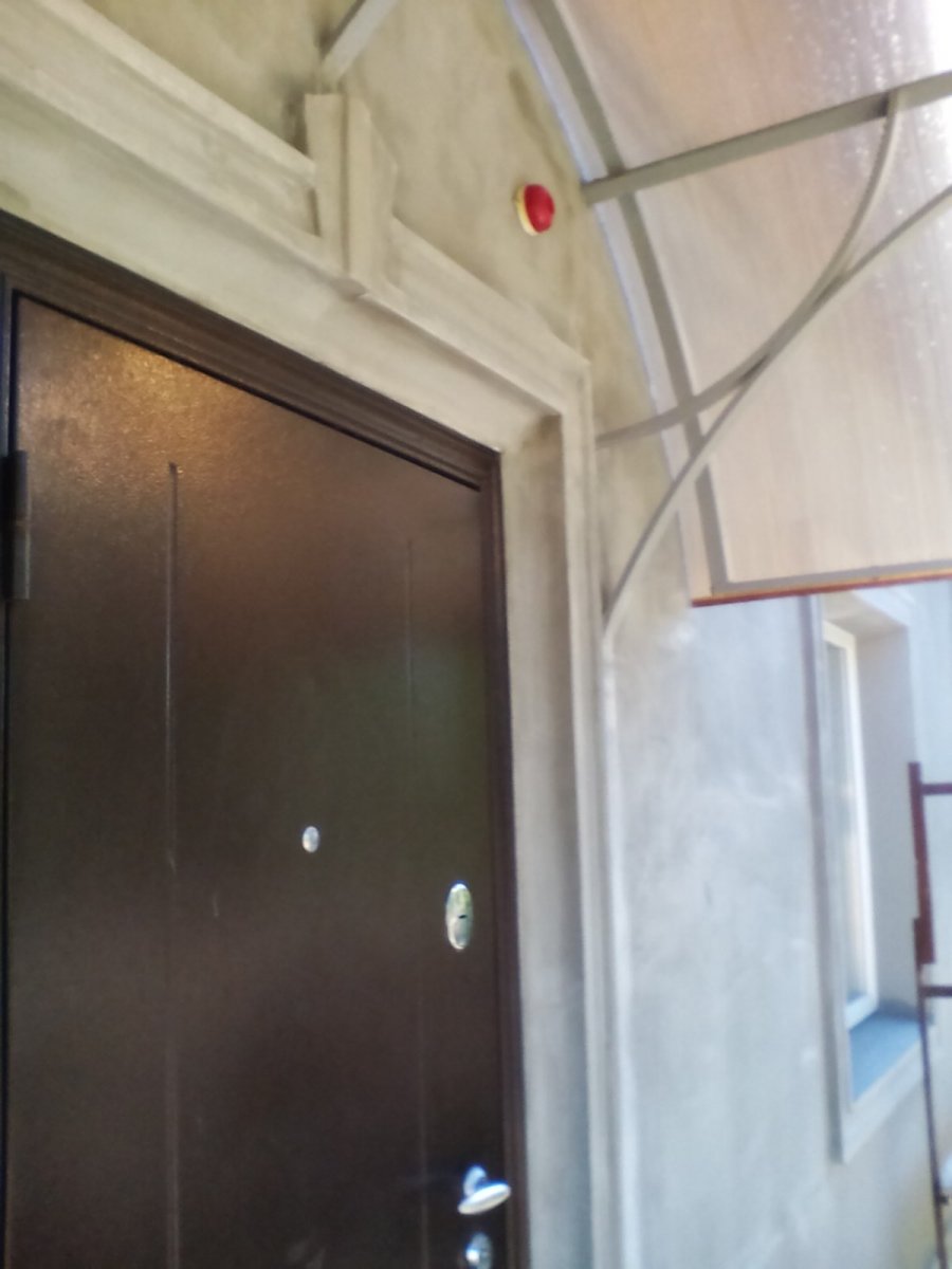

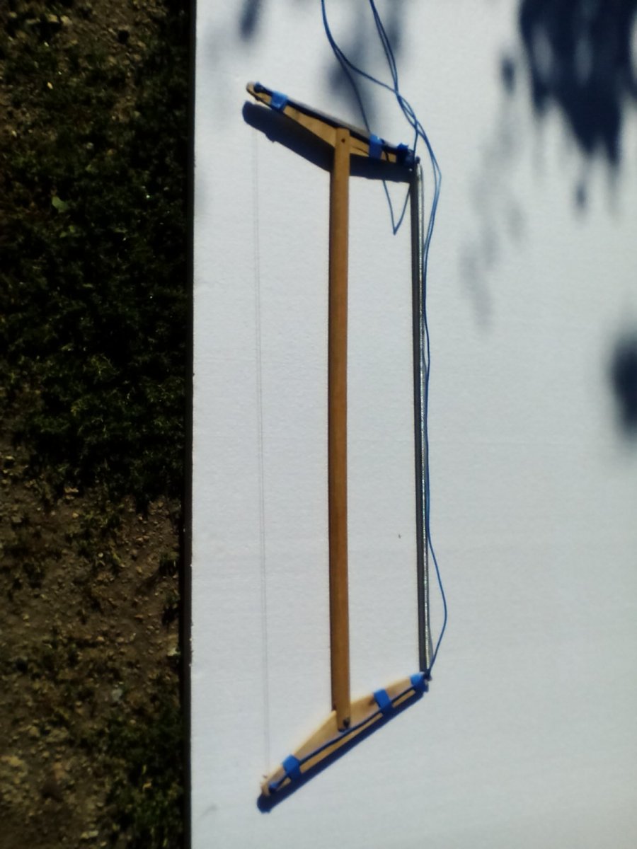

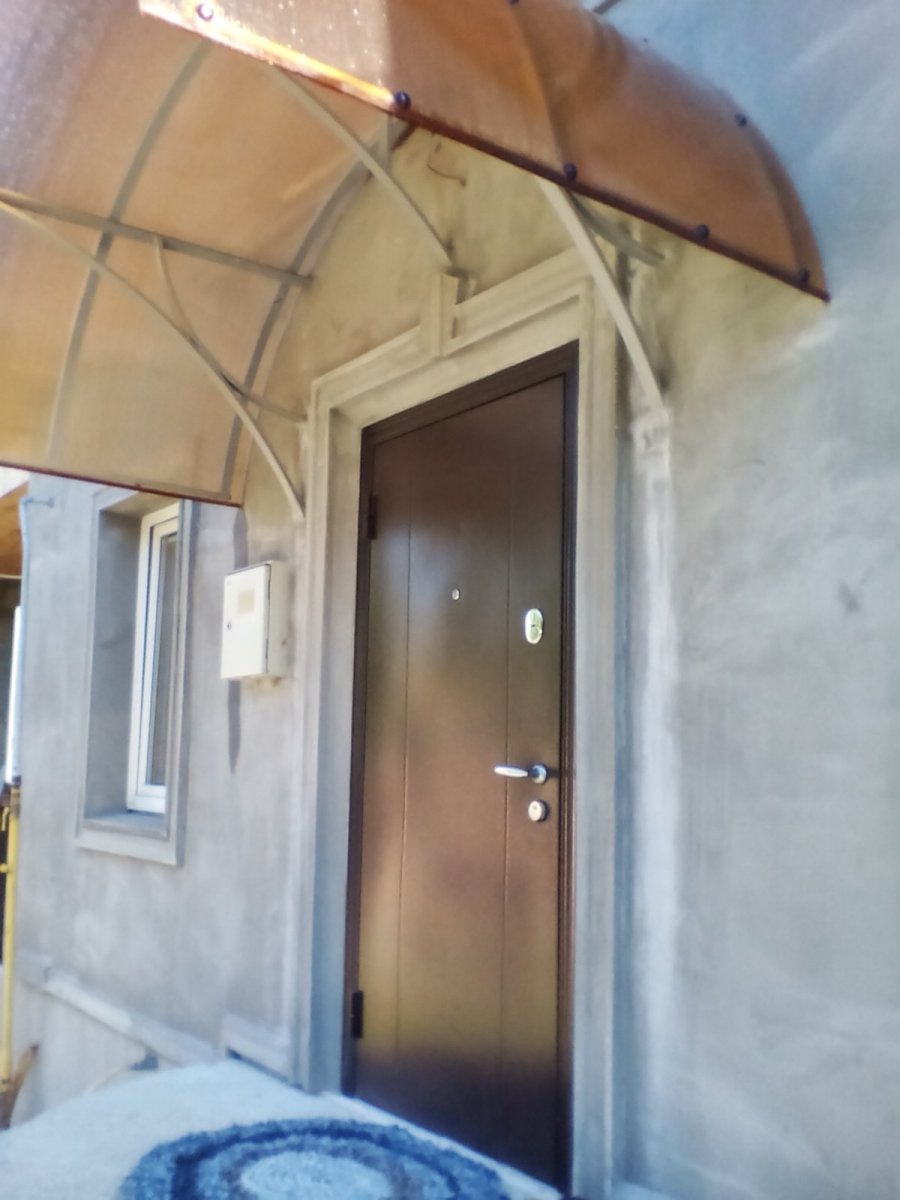

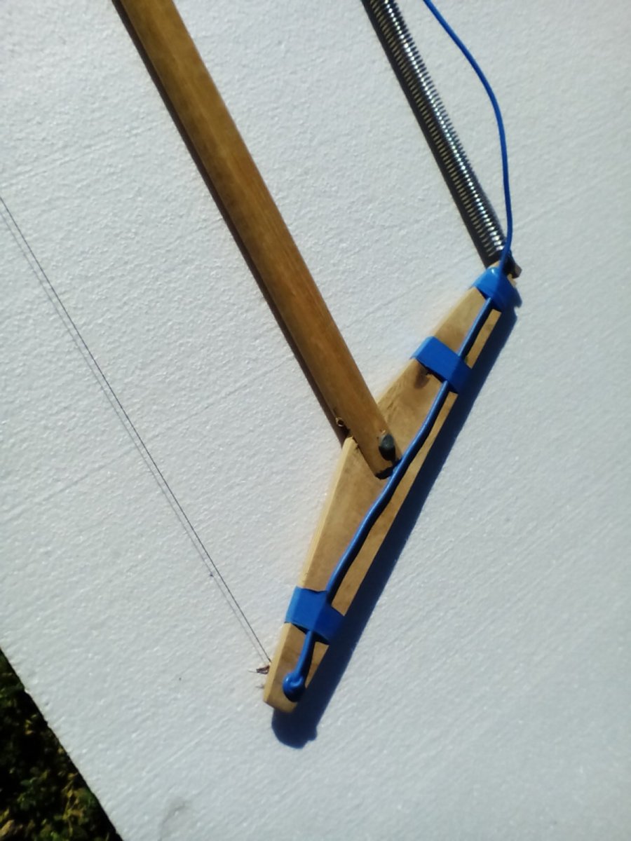

БРОДЯГА74 5 704 Опубликовано 3 сентября, 2020 На фото сверху простой резак для пенопласта, размер может быть любой, у меня 1.2м, как раз для метровых заготовок. На нижних, это мокрый фасад, все декоры вырезаны именно им. Поделиться сообщением Ссылка на сообщение Поделиться на другие сайты
