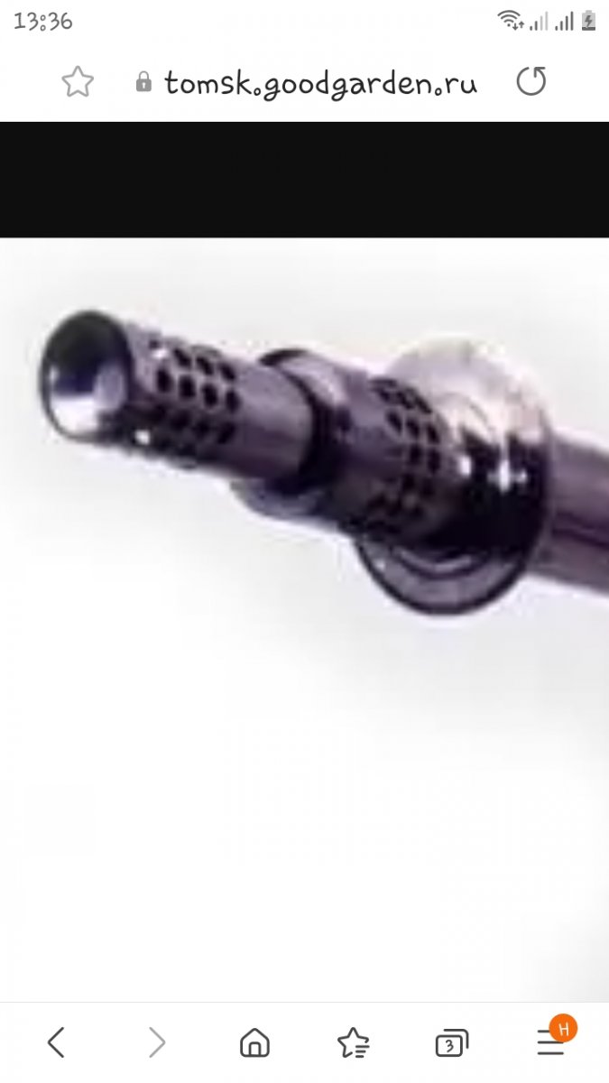

Alex030569 7 062 Опубликовано 20 января, 2021 1 час назад, rusgg сказал: Вчера забился снегом коксиальный дымоход котла будерус. Так и не понял причину , в интернете тоже толком не понятно чего это такое Утеплять надо. Поделиться сообщением Ссылка на сообщение Поделиться на другие сайты
rusgg 4 003 Опубликовано 20 января, 2021 18 минут назад, Alex030569 сказал: Утеплять надо. Эта труба даже дома холодная в минус По ней воздух в котел заходит с улицы Мин вату намотать что ли сверху 34 минуты назад, БРОДЯГА74 сказал: Там она холодная, на выходе пар, им и затягивает...мороз наверно. Ну пар не пар , а теплый воздух точно. На морозе любой теплый воздух как пар с чайника идет. Да как то не было проблем и сосульки не висели с трубы, просто раз и встал котел с потеплением с 30 до 17 Поделиться сообщением Ссылка на сообщение Поделиться на другие сайты
БРОДЯГА74 5 864 Опубликовано 20 января, 2021 31 минуту назад, Alex030569 сказал: Утеплять надо. Коаксиал бесполезно утеплять. Поделиться сообщением Ссылка на сообщение Поделиться на другие сайты
valemat 1 922 Опубликовано 20 января, 2021 2 часа назад, rusgg сказал: Не очень понятно как он вокруг Труба коаксиальная внутренняя на выхлоп а внешняя на вхлоп Поделиться сообщением Ссылка на сообщение Поделиться на другие сайты
БРОДЯГА74 5 864 Опубликовано 20 января, 2021 (изменено) 42 минуты назад, rusgg сказал: На морозе любой теплый воздух как пар с чайника идет. Воот он на выходе засасывается обратно, и оседает инеем.этот теплый воздух. Соседу установили с уклоном к котлу, совсем маленьким почти незаметным, мучался пол зимы, пока не поняли что к чему...он на курорт уехал, я подписался наблюдать.))) Зае.. он меня Изменено 20 января, 2021 пользователем БРОДЯГА74 Поделиться сообщением Ссылка на сообщение Поделиться на другие сайты
rusgg 4 003 Опубликовано 20 января, 2021 20 минут назад, БРОДЯГА74 сказал: Воот он на выходе засасывается обратно Ну есть такая информация в интернете, получается надо выхлоп отодвинуть от вхлопа Поделиться сообщением Ссылка на сообщение Поделиться на другие сайты
БРОДЯГА74 5 864 Опубликовано 20 января, 2021 (изменено) 10 минут назад, rusgg сказал: Ну есть такая информация в интернете, получается надо выхлоп отодвинуть от вхлопа Вообще-то так и должно быть, сантимов на 10 труба торчит.но смотрю у всех по разному... Инет не смотрел, это чисто мысли, у меня атмосферник, таких проблем нет, есть другие...))) Изменено 20 января, 2021 пользователем БРОДЯГА74 Поделиться сообщением Ссылка на сообщение Поделиться на другие сайты
rusgg 4 003 Опубликовано 20 января, 2021 Если ветер будет соответствующий то по-любому надует из внутренней в внешнюю Подогрев что ли делать выхлопной трубы Поделиться сообщением Ссылка на сообщение Поделиться на другие сайты
БРОДЯГА74 5 864 Опубликовано 20 января, 2021 Ну да , если будет дуть прямо в трубу, но это как должны звёзды сойтись))) Поделиться сообщением Ссылка на сообщение Поделиться на другие сайты

ZAN57 3 550 Опубликовано 20 января, 2021 3 часа назад, rusgg сказал: Не очень понятно как он вокруг выхлопной трубы нарос Она же как минимум теплая Из помещения всё равно подсасывается влажный воздух, видимо к концу коаксиала у тебя температура совсем падает, до минусовой, там и осаживается иней. А труба только горизонтальная, или перед выходом есть вертикальный участок? И еще, у знакомых в морозы появляются случаи задувания, если нарос на выходе иней, и ветер со стороны трубы, просто на выхлопе такое давление от ветра образуется, что насос котла не осиливает противодавление, срабатывает датчик на котле. Поделиться сообщением Ссылка на сообщение Поделиться на другие сайты
БРОДЯГА74 5 864 Опубликовано 20 января, 2021 8 минут назад, ZAN57 сказал: Тепловизор дорого... Зачем его покупать, на прокат взять.. Поделиться сообщением Ссылка на сообщение Поделиться на другие сайты
rusgg 4 003 Опубликовано 20 января, 2021 1 час назад, ZAN57 сказал: перед выходом Стоит заглушка Поделиться сообщением Ссылка на сообщение Поделиться на другие сайты
