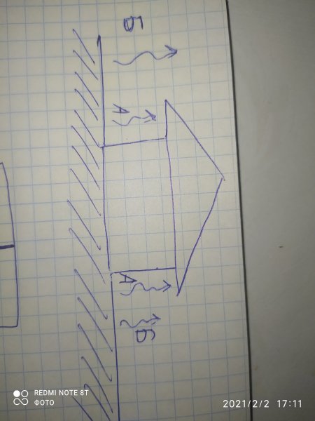

Alex030569 7 061 Опубликовано 2 февраля, 2021 (изменено) 18 минут назад, БРОДЯГА74 сказал: Его там полно, и ты это увидел! Странно что ты его увидел, там должна быль пленка.если без утеплителя, глухая гидроизоляция. Там,когда я его видел,была только металлочерепица по обрешетке и все.Ни каких пленок и вентзазоров небыло.Поэтому и текло по металлочерепице.Был бы вентзазор,то был бы сквозняк высушивающиц этот конденсат. А почему конденсат был только на одном скате-потому что солнце нагрело одну сторону крыши,вторая была холодная.Т.е. перепад температур способствует образованию конденсата. Изменено 2 февраля, 2021 пользователем Alex030569 Поделиться сообщением Ссылка на сообщение Поделиться на другие сайты

Alex030569 7 061 Опубликовано 2 февраля, 2021 9 минут назад, rusgg сказал: Если с внутренней стороны теплый воздух. Если температура воздуха внутри такая же как и профнастил не будет конденсата. Там не только из за перепада температур конденсат.Днём земля нагревается и влага начинает испаряться с земли.Поднимаясь вверх,она заходит под свесы кровли. 33 минуты назад, БРОДЯГА74 сказал: Кстати по технологии если нет утеплителя, то вент зазор не обязателен.. Это где ты такую технологию вычитал? Получается пусть гниёт профнастил? А он будет гнить,ведь на нём же конденсат будет,влага. Поделиться сообщением Ссылка на сообщение Поделиться на другие сайты
rusgg 4 003 Опубликовано 2 февраля, 2021 4 минуты назад, Alex030569 сказал: Там не только из за перепада температур конденсат. Только из за перепада температур. Чем больше влажность тем меньше разница температур для образования конденсата. Хотя если просто водой полить то промокнет профнастил, разница температур не нужна Про какой вент зазор в кровле речь? Неужели так плотно лежит металлочерепица? Профнастил н10 , там мыши пролезут спокойно не то чтобы воздух. Вот сверху на макушке надо делать выход это точно, летом уж сделаю. Поделиться сообщением Ссылка на сообщение Поделиться на другие сайты
Alex030569 7 061 Опубликовано 2 февраля, 2021 (изменено) 22 минуты назад, rusgg сказал: Только из за перепада температур Испаряющиеся потоки Б из земли поднимутся в атмосферу безпрепятственно.А вот потоки А зайдут в подкровельное пространство. Или ты хочешь сказать что то другое? 25 минут назад, rusgg сказал: Про какой вент зазор в кровле речь? Неужели так плотно лежит металлочерепица Для создания воздушного потока не нужна герметичность.Тут действует закон физики-теплый воздух движется вверх.Вентзазор с пленкой лишь образуют своеобразный коридор,по которому воздух движется.Герметизация тут совсем не важна. 34 минуты назад, rusgg сказал: Вот сверху на макушке надо делать выход это точно, летом уж сделаю. Все верно.Только не забудь,что птицы любят эти места и могут вытащить потом весь утеплитель.Есть сетки специальные. Изменено 2 февраля, 2021 пользователем Alex030569 Поделиться сообщением Ссылка на сообщение Поделиться на другие сайты

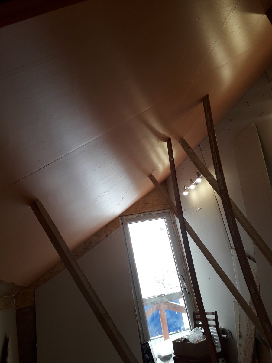

rusgg 4 003 Опубликовано 2 февраля, 2021 В этот острый верхний угол мансарды чего запихать можно? Плинтус попробую что ли Поделиться сообщением Ссылка на сообщение Поделиться на другие сайты
колобок 7 168 Опубликовано 2 февраля, 2021 55 минут назад, rusgg сказал: В этот острый верхний угол мансарды чего запихать можно раскладку Поделиться сообщением Ссылка на сообщение Поделиться на другие сайты
rusgg 4 003 Опубликовано 2 февраля, 2021 Не понятно Поделиться сообщением Ссылка на сообщение Поделиться на другие сайты
Татарин 7 743 Опубликовано 2 февраля, 2021 1 час назад, rusgg сказал: В этот острый верхний угол мансарды чего запихать можно? Плинтус попробую что ли Да ни чего не пихай.Герметиком акрилом пройдись с губочкой и покрась. Поделиться сообщением Ссылка на сообщение Поделиться на другие сайты
