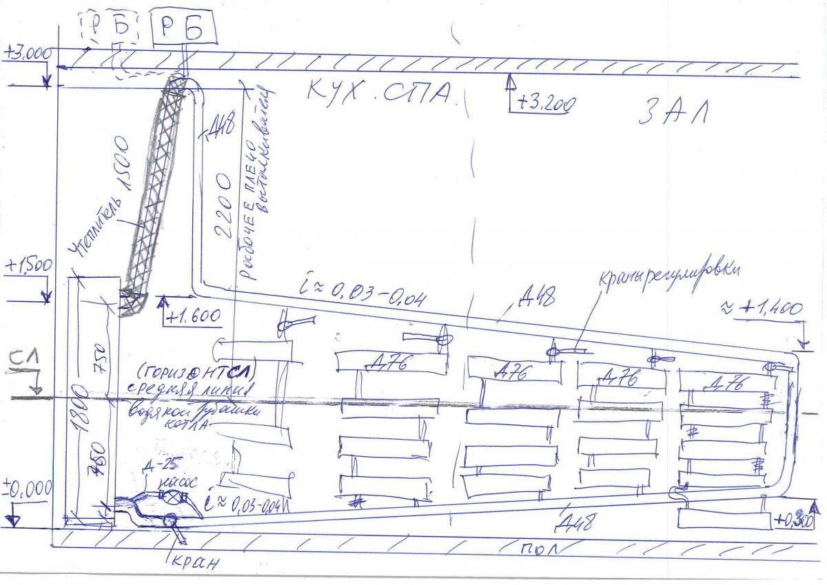

ZAN57 3 663 Опубликовано 11 февраля, 2021 (изменено) Отлучался тут. ЧП на работе с кражей стройматериалов... акт составляли. Вот, нарисовал вкратце схему СО, как бы я её переделал с минимумом затрат, из тех же материалов. Заварить вырез от насоса не беда, практически вварить тот же кусок трубы Д48. А вот в новое место насос совсем не обязательно в разрез трубы вваривать, всё равно его надо байпасом ставить на трубке Д25, так у него американки 25-32мм обычно идут, А вот на трубу желательно легкую задвижку или самодельную заслонку поставить, иначе кран под "под себя ходить"- молотить на местную циркуляцию. Когда насос отключен, кран открывать. У меня исторически сложилось, что труба аж 89 везде идет, 65м длиной!!! Котел дважды менял, всегда межцентры разные... переваривал, а когда при первой замене насос добавлял, сразу и самодельную заслонку поставил на основную трубу обратки (кран д89- 76 какие то большие деньги стоил). Заслонку сделал сам за 2 часа из куска трубы. Ну то есть я опустил всю систему как бы ниже. Можно бы и котел, но это приямок городить. 21 минуту назад, Vadim _vi сказал: @Кирилл @ZAN57 Вся обратка идет по полу, т е у стены, т е никаких подъемов нет, а вот горячая вода, т е теплоноситель идет под потолком,, но не везде, а только проходит над двумя дверьми и падает на высоту 60 см от пола и регистры три штуки под каждым окном, каждый регистр из трех труб длина регистра метр, сварен как прямоугольник. Запитан котел обычной водопроводной водой. У нас в воде оч. много кальция. Никакой очистки не производится. Ну тогда общий геометрический смысл почти как у меня, вот только что обратка без уклона это не очень хорошо. Так же как и подача без уклона под потолком. Получается, что часть общей побуждающей силы самоконвекции отсутствует. Всё равно остывающая вода должна стремиться вниз, и чем холодней, тем ниже, должен быть уклон везде. И только на выталкивателе подъем, и его желательно изолировать. Обратку можно немного поднять в самой дальней от котла точке, как бы приподняв трубу за этот конец, с плавным спуском (если это технически выполнимо). Ну а вообще- "продай насос, купи пеноплекс для цоколя". И без него всё работает. Изменено 11 февраля, 2021 пользователем ZAN57 Поделиться сообщением Ссылка на сообщение Поделиться на другие сайты
Кирилл 883 Опубликовано 11 февраля, 2021 А вот кстати, как сейчас врезан насос, байпасом или напрямую в подачу? Поделиться сообщением Ссылка на сообщение Поделиться на другие сайты
ZAN57 3 663 Опубликовано 11 февраля, 2021 Вадим ответит, про это он ничего не сказал, поэтому я и нарисовал в трубе. Поделиться сообщением Ссылка на сообщение Поделиться на другие сайты
Vadim _vi 753 Опубликовано 11 февраля, 2021 @Кирилл @ZAN57 Насос врезан напрямую в подачу. Так, а насос врезать опять в 48 трубу надо, или можно в 32 трубу. Поделиться сообщением Ссылка на сообщение Поделиться на другие сайты
ZAN57 3 663 Опубликовано 11 февраля, 2021 (изменено) 13 минут назад, Vadim _vi сказал: @Кирилл @ZAN57 Насос врезан напрямую в подачу. Так, а насос врезать опять в 48 трубу надо, или можно в 32 трубу. Ну я угадал- напрямую... угадал кстати исходя из того, что уж если так не профессионально посоветуют врезать на подаче выше котла, то про байпас точно "забудут". Можно и в 32 и 25, но надо байпасом оставить старую трубу 48 рядом с краном. Или, если сложно и дорого кран на 48, можно к трубе 25- 32 на которой насос, добавить 2 трубы по 25мм с кранами. В сумме 3 трубы по 25 будут примерно равны по проходному сечению одной трубе 48, и 2 крана на 25 пожалуй дешевле чем один на 48. Хотя, большой беды не будет, если насос будет на трубе 32, и байпасом то-же труба 32 с шаровым краном или заслонкой, типа дроссельной. Когда выключил насос (или электричество отрубилось), открыл кран на байпасе. Включил насос (скажем в сильные морозы)- закрыл кран на байпасе. Думаю самодельную заслонку тебе не надо рисовать? Всё равно делать не будешь. А зачем все таки тебе вообще насос? Только чтобы жарче в доме в мороз сделать. И повысить расход газа... Изменено 11 февраля, 2021 пользователем ZAN57 Поделиться сообщением Ссылка на сообщение Поделиться на другие сайты

Кирилл 883 Опубликовано 11 февраля, 2021 от котла подачу восстановить в прежний диаметр обязательно! и насос байпасом приделывать, но лучше не надо ) Поделиться сообщением Ссылка на сообщение Поделиться на другие сайты
Vadim _vi 753 Опубликовано 11 февраля, 2021 @Кирилл Кирилл, а расширительный бак увести вправо от котла и выход сделать не 48, а вполовину меньше? Я не умею как позвонить по телефону с компа. Вот у меня есть приятель с Сургута,мы с ним созванивемся по компу, но он есть у меня в одноклассниках в друзьях. Поделиться сообщением Ссылка на сообщение Поделиться на другие сайты
valemat 2 036 Опубликовано 11 февраля, 2021 (изменено) СгонахВ расширительный бак можно и нужно вообще 15 трубкой. Зря вы все не прислушивается к моему мнению. 1. Вырезать пол, выкопать приямок, выложить кирпичную кладку и опустить котел. Это совсем просто сделать. 2. Насос поставить на обратку. Сварочные работы не нужны. все соберёте на сгонах.3. расширительный бак подключить тонкой трубой. Насос можно без байпаса, циркуляция будет и с отключенным насосом. Изменено 11 февраля, 2021 пользователем valemat 1 Поделиться сообщением Ссылка на сообщение Поделиться на другие сайты
Кирилл 883 Опубликовано 11 февраля, 2021 2 часа назад, Vadim _vi сказал: расширительный бак увести вправо от котла и выход сделать не 48, а вполовину меньше? главное с самой верхней точки основной трубы 2 часа назад, valemat сказал: Насос можно без байпаса, циркуляция будет и с отключенным насосом. ну и зачем портить работающую вообще без насоса систему?! Поделиться сообщением Ссылка на сообщение Поделиться на другие сайты

ZAN57 3 663 Опубликовано 12 февраля, 2021 (изменено) Опускать котел в приямок это не повредит, согласен, но и особого смысла не имеет, так как и так всё работает, причем без насоса. При этом ведь это не только котел опускать, по идее и обратку с наклоном ближе к котлу надо опускать ниже пола. головняк однако. А вот не делать байпас мимо насоса это не правильно, так на насосе идет серьёзно зауженные, примерно в 3 раза. Конечно местное зауженные система продавит, тем более учитывая падение объема жидкости на обратке и увеличение давления гидростатического, но зачем эти напряги для системы? Вот о чем пишет Кирилл- нужен ли насос вообще? Я считаю что не повредит, но и особо не поможет. Учитывая сложности с переделкой я бы подумал 10 раз- надо ли?. Другой разговор, если поставишь батареи вместо регистров, тогда понадобится, так как у всех типов батарей вворачиваются ниппеля на 4х вводах, с левой и правой резьбой, а внутрення резьба этих ниппелей максимум 3/4". Трудно продавливать гравитационной циркуляцией эти ниппеля. Если еще и теплый пол где- то задумаешь сделать (в ванной например это кайф), то без насоса обойтись не удастся. А если ставить насос, то байпас нужен- когда система в режиме выключенного насоса. Изменено 12 февраля, 2021 пользователем ZAN57 Поделиться сообщением Ссылка на сообщение Поделиться на другие сайты
ZAN57 3 663 Опубликовано 12 февраля, 2021 (изменено) Правильно пишут, после удаления насоса подачу надо восстановить до прежнего диаметра, и я бы её обязательно обмотал пенополиэтиленом, термофлексом и т.д, весь участок подъема. Выпуск от верхней точки в РБ можно делать чем угодно, хоть полдюйма, хоть вообще шлангом, им даже проще провести к нужной точке расположения бака. Шланг конечно армированный термостойкий, вполне пойдет как на системе охлаждения Газели, классики, нивы и т.д. на авторынках на метраж продают. Чем тоньше трубка от ВМТ до РБ, тем меньше локальная микроциркуляция в нем, мешающая основной циркуляции, а шлангом еще лучше, так как теплопроводность стенок меньше. Если металлической трубкой будешь делать до РБ, то обязательно то-же утеплить. Изменено 12 февраля, 2021 пользователем ZAN57 Поделиться сообщением Ссылка на сообщение Поделиться на другие сайты
