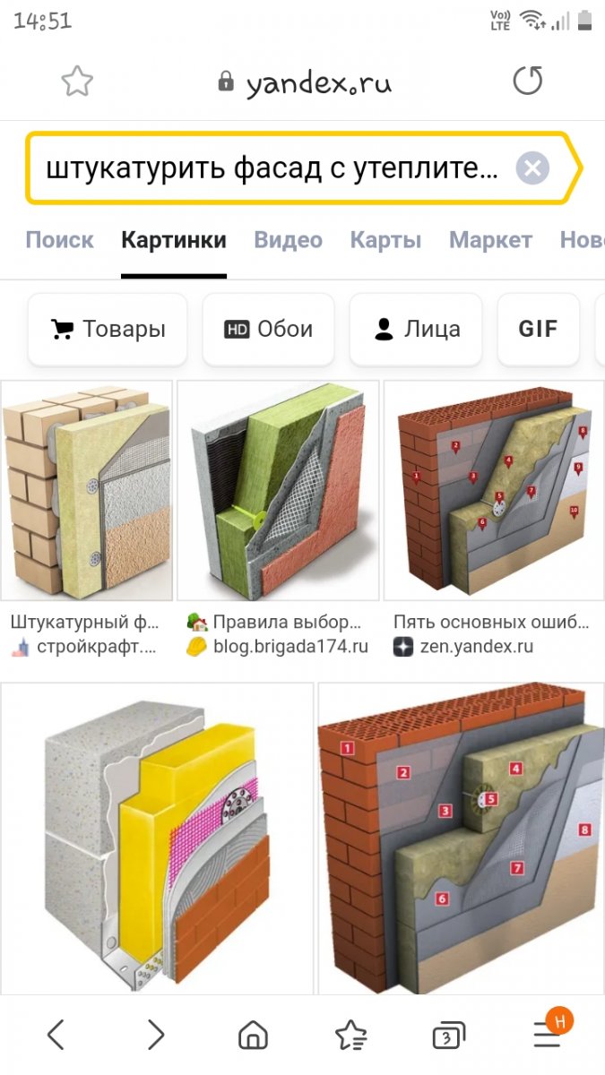

ZAN57 3 550 Опубликовано 4 февраля, 2021 Только что, rusgg сказал: Это кругом практикуется, штукатурят все подряд и пеноплекс пенопласт минплиты. Кругом? Вот бы хоть раз увидеть. за 47 летний стаж строителя... 1 минуту назад, rusgg сказал: Я уж не говорю о пеноплексе в полах бетонных. А вот тут согласен, но это совершенно другой конструктив и назначение, и условия работы, в тч отвод пара... 3 минуты назад, rusgg сказал: Это кругом практикуется, штукатурят все подряд и пеноплекс пенопласт минплиты. Ну да, это мокрый фасад, да штукатурят по всему этому. НО ТОЛЬКО СНАРУЖИ СТЕНЫ Поделиться сообщением Ссылка на сообщение Поделиться на другие сайты
rusgg 4 003 Опубликовано 4 февраля, 2021 2 минуты назад, ZAN57 сказал: Кругом? Вот бы хоть раз увидеть. за 47 летний стаж строителя... Поделиться сообщением Ссылка на сообщение Поделиться на другие сайты
ZAN57 3 550 Опубликовано 4 февраля, 2021 В 02.02.2021 в 17:59, rusgg сказал: Кошмар. У меня новый профнастил. С любого капает при перепаде темпрач. Попробуй просто холодный толстый нож занеси над огнем- и с него закапает... 1 минуту назад, rusgg сказал: Ну так ты сам себе всё и объяснил картинками- это же всё варианты ФАСАДОВ, снаружи дома, а не изнутри помещений... Там даже в строке поисковика забито "штукатурить ФАСАД с утеплителем" Поделиться сообщением Ссылка на сообщение Поделиться на другие сайты
rusgg 4 003 Опубликовано 4 февраля, 2021 21 минуту назад, ZAN57 сказал: Если бы снизу под вату (только судя по тексту у тебя не вата а минплита) подвел пеноплекс, то прижал бы сразу и минплиту и пеноплекс саморезами к обрешетке Да Минплиты метровые стоят в распор. За ними пеноплекс, в распор он охрененно держиться, саморезами его крепить смешно. Дальше осб Снова пеноплекс на клею Гкл Обои Дальше жилая комната. 3 минуты назад, ZAN57 сказал: снаружи дома Как происходит вентиляция утеплителя под штукатуркой? Поделиться сообщением Ссылка на сообщение Поделиться на другие сайты

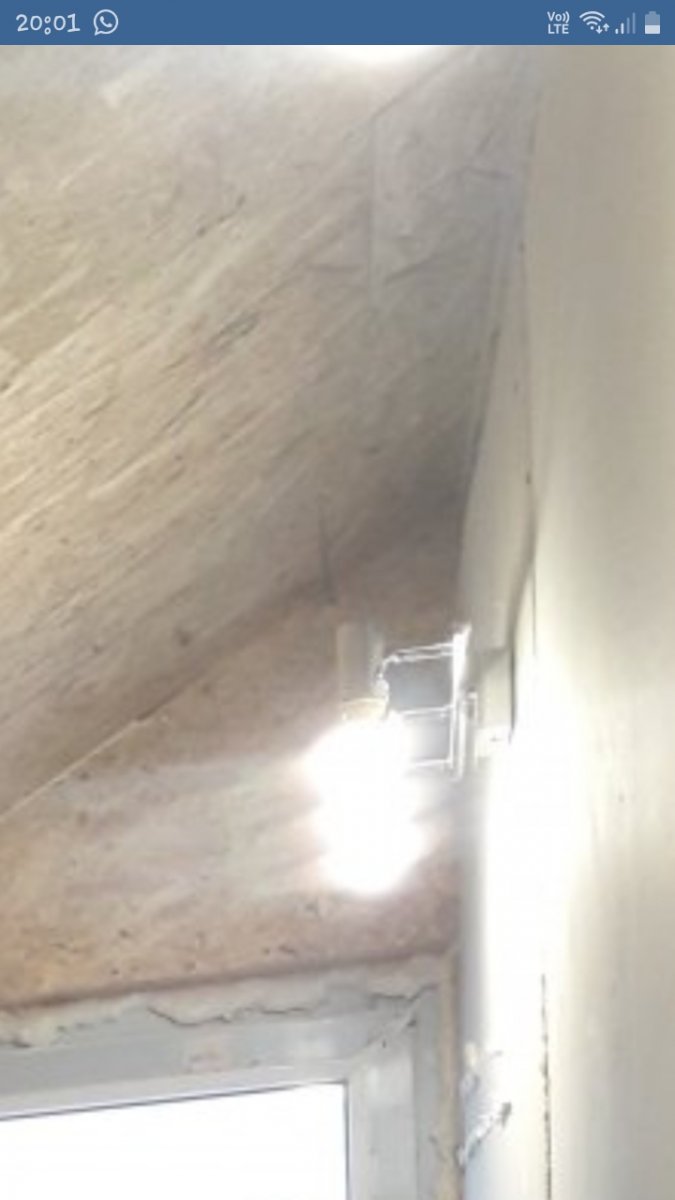

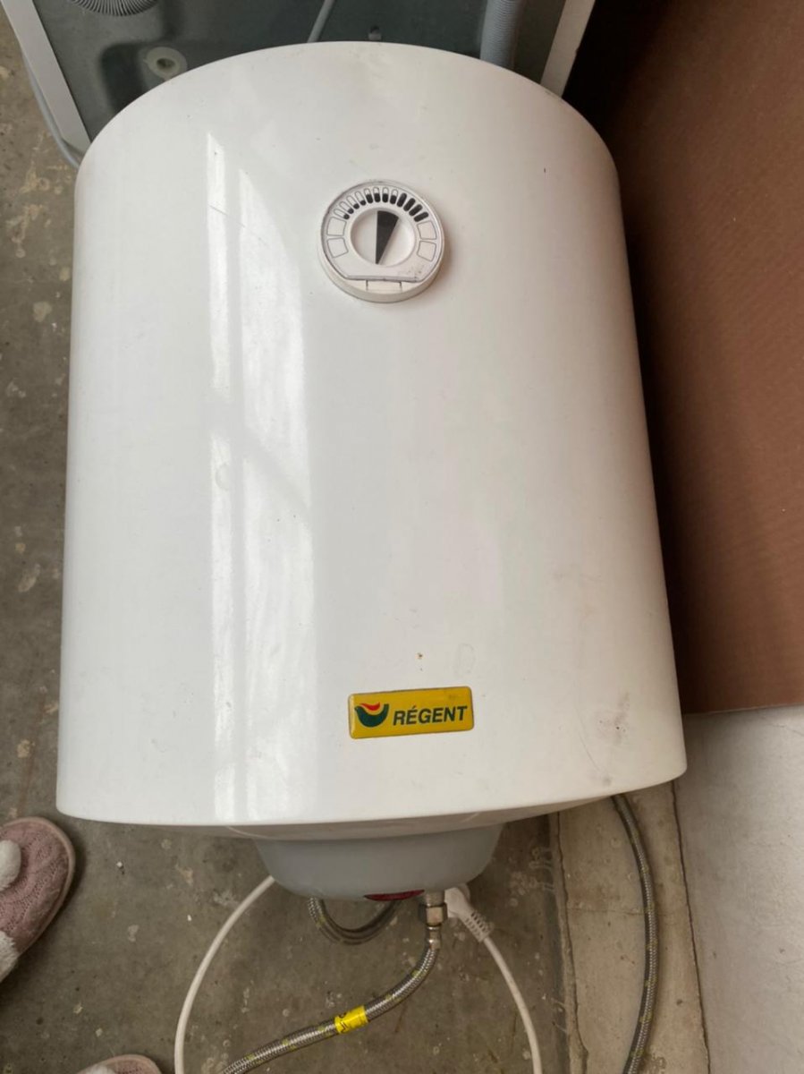

ZAN57 3 550 Опубликовано 4 февраля, 2021 В 02.02.2021 в 20:02, rusgg сказал: В этот острый верхний угол мансарды чего запихать можно? Плинтус попробую что ли Я обрамлял карнизиком из ППУ белым, симметричного сечения, продаётся там же где обои обычно В 03.02.2021 в 00:00, Alex030569 сказал: Бойлер предлагают,электрический,80 литров,б/у. Ни когда не было сего девайса.На что можно обратить внимание при покупке? Цена почему то смешная,всего 2 тыс.руб. Если это эмалированный, то при любом ударчике- падал, несли ударили и т.д... эмаль отслоилась, после этого пара лет и прогнивает. Вот нержа другое дело, но могли и перегреть- термостат не сработал- забоялись что покоробило... продают. 1 Поделиться сообщением Ссылка на сообщение Поделиться на другие сайты

Alex030569 7 061 Опубликовано 4 февраля, 2021 5 часов назад, ZAN57 сказал: Если это эмалированный, то при любом ударчике- падал, несли ударили и т.д... эмаль отслоилась, после этого пара лет и прогнивает. Вот нержа другое дело, но могли и перегреть- термостат не сработал- забоялись что покоробило... продают. Эмалированный. Поделиться сообщением Ссылка на сообщение Поделиться на другие сайты
ZAN57 3 550 Опубликовано 5 февраля, 2021 Не факт. Возможно мы видим только кожух, бак ТЭНа внутри вторым слоем. У меня снятый Аристон на 35л, заменил в Сочи на 80л, снятый привез домой, думал куда приспособить локально, скажем отопление теплицы на короткий весенний период. Решил отревизировать, нашёл, что кожух снимается весь вверх, под ним бак из не ржи... Поделиться сообщением Ссылка на сообщение Поделиться на другие сайты
Alex030569 7 061 Опубликовано 5 февраля, 2021 (изменено) 16 минут назад, ZAN57 сказал: Не факт. Возможно мы видим только кожух, бак ТЭНа внутри вторым слоем. У меня снятый Аристон на 35л, заменил в Сочи на 80л, снятый привез домой, думал куда приспособить локально, скажем отопление теплицы на короткий весенний период. Решил отревизировать, нашёл, что кожух снимается весь вверх, под ним бак из не ржи... Я фото просто показал,что бы понятно было какой бойлер.А бак конечно же внутри и он эмаль,так в паспорте написано. Изменено 5 февраля, 2021 пользователем Alex030569 Поделиться сообщением Ссылка на сообщение Поделиться на другие сайты
ZAN57 3 550 Опубликовано 5 февраля, 2021 Понятно, фиг проверишь эмаль внутри бака... Поделиться сообщением Ссылка на сообщение Поделиться на другие сайты
rusgg 4 003 Опубликовано 5 февраля, 2021 https://otzovik.com/review_9532293.html 7 лет срок службы 5 лет Недостатки:Проработал наверно года 4, потом сломался датчик температуры, а где-то через год протек с верху, вовремя заметил иначе вся кухня была бы затоплен и соседей бы залили Я бы его не оставлял одного под давлением. Но в бане то пофиг, сломается купишь новый и за 5 минут поменяеш. 1 Поделиться сообщением Ссылка на сообщение Поделиться на другие сайты
ZAN57 3 550 Опубликовано 5 февраля, 2021 Сверху обычно такие приборы и прогнивают- там паровые и воздушные мешки, а на стыке теплой воды и воздуха имеющего кислород всегда быстрее прогнивает. Под водой медленнее. Поделиться сообщением Ссылка на сообщение Поделиться на другие сайты
